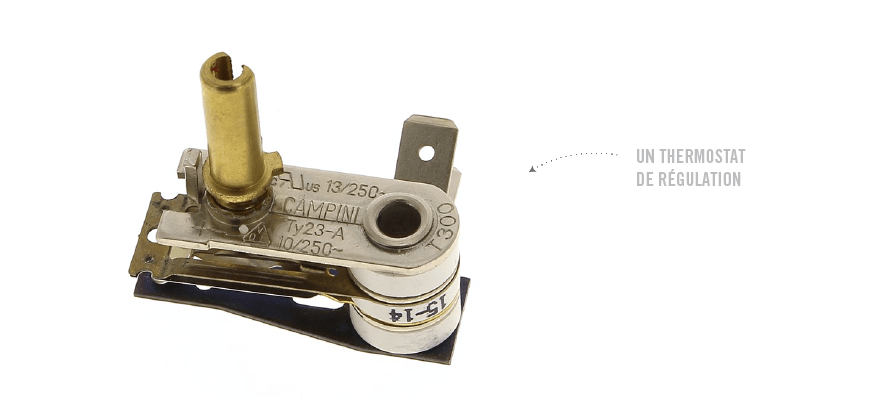

Vous avez remarqué que le fer de votre appareil ne chauffait plus ou que la chaleur était trop élevée ou insuffisante ? Cela provient probablement du thermostat. Lisez ces quelques conseils pour vérifier l’état des thermostats de votre appareil et les remplacer si besoin.
En effet, votre fer à repasser ou centrale vapeur est équipé d’un thermostat de régulation permettant de régler la température et d’un thermostat de sécurité qui empêche l’appareil de surchauffer. En cas de défaillance d’une de ces pièces, votre appareil ne fonctionnera pas.

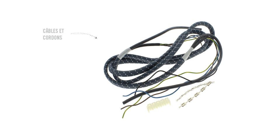

Avant toute chose, il est indispensable de vérifier que l’appareil est bien alimenté électriquement. Pour cela, regarder du côté du cordon d’alimentation. Est-il correctement raccordé au réseau ? Présente-t-il des défauts d’usure (câble abimé, coupé, très usé) ? Si besoin, le remplacer.

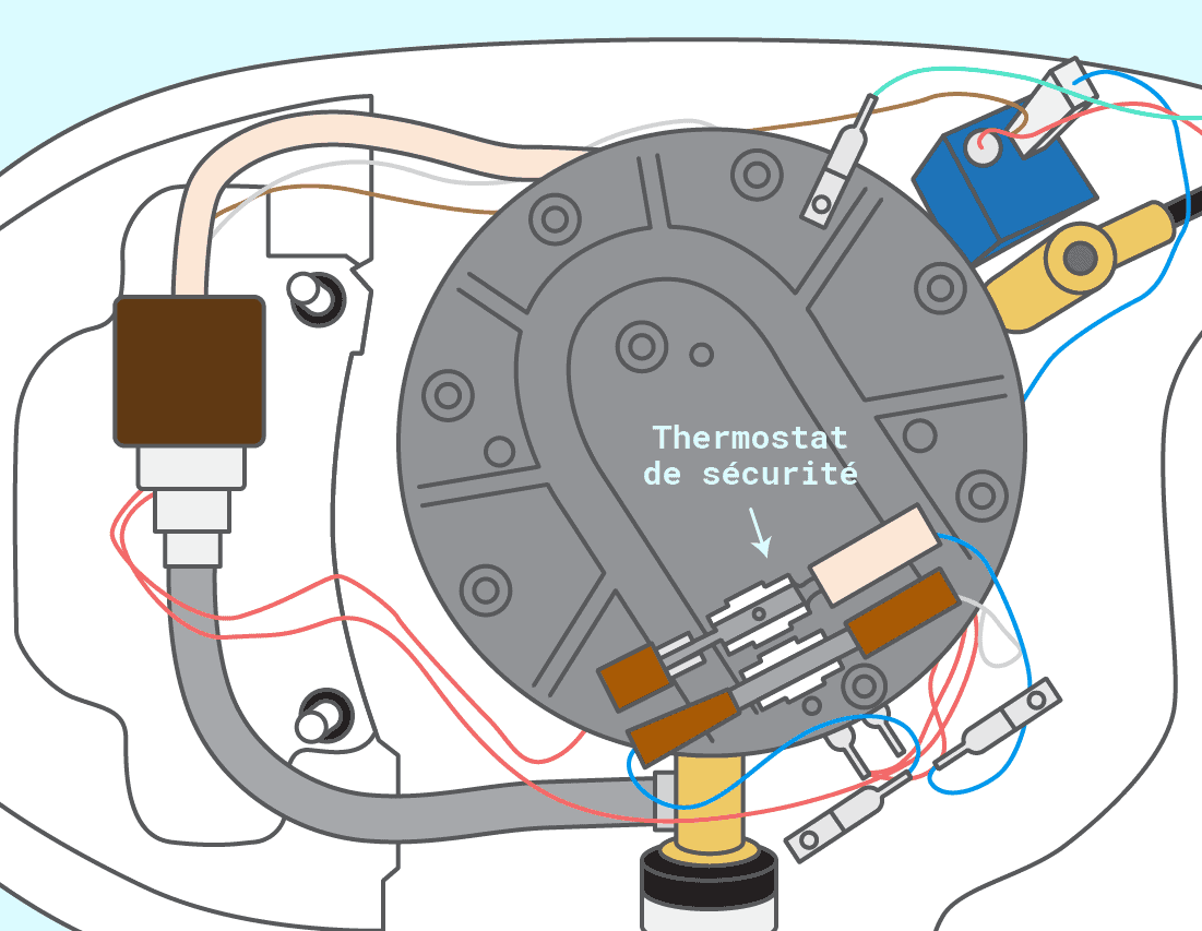

- Localiser le thermostat.
Comment tester le thermostat de sécurité de la centrale vapeur ?
- Débrancher un des connecteurs et à l’aide d’un multimètre (comment utiliser un multimètre ?), tester la continuité de la pièce. S’il y a un défaut de continuité, il faudra remplacer le thermostat.

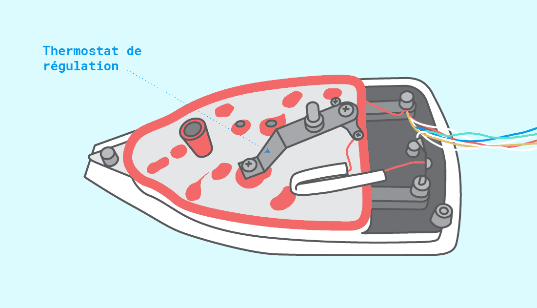

- À l’aide d’un multimètre, tester la tension de votre appareil. Placer les capteurs du multimètre sur les bornes métalliques et faire tourner la molette du thermostat pour modifier la valeur affichée sur le multimètre. Si la valeur affichée sur le multimètre ne change pas, cela signifie que le thermostat est défaillant et doit être remplacé.
