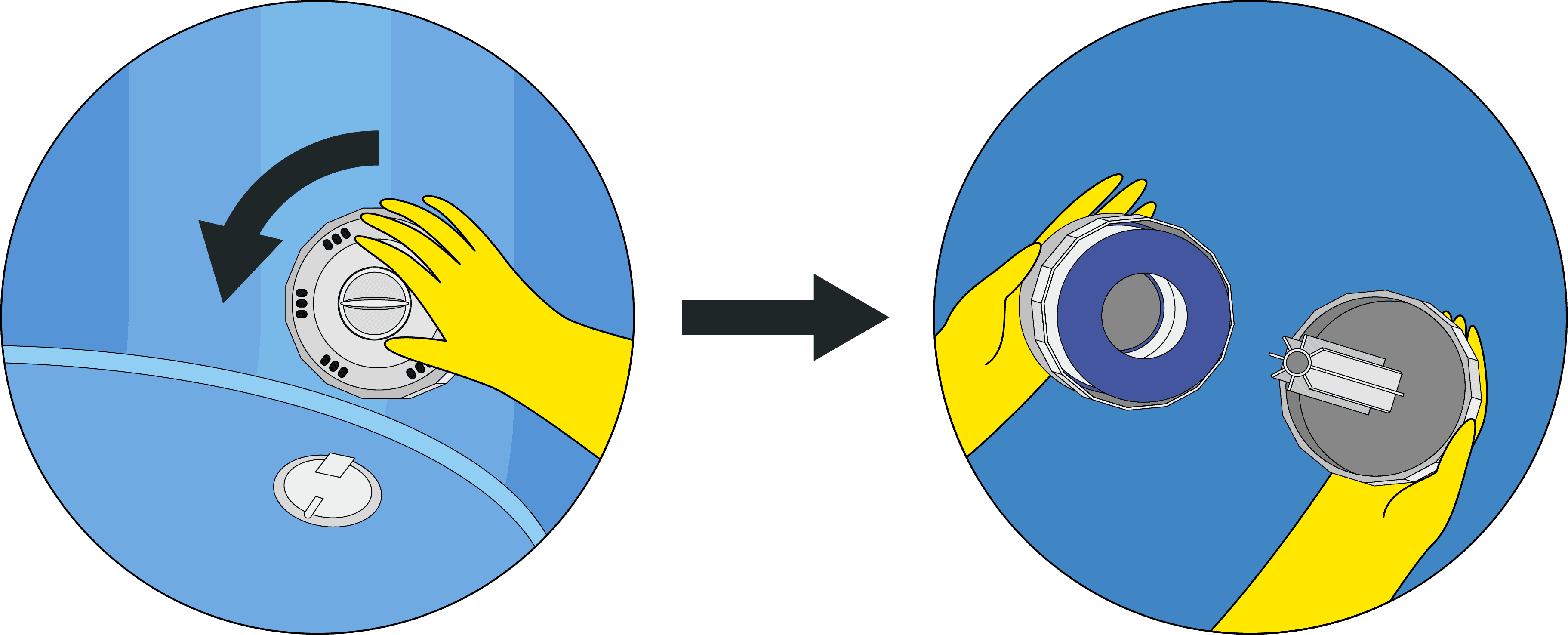

Avant de nettoyer le filtre de votre spa, il faut le retirer de son habitacle. Une fois que vous aurez débranché votre spa, accédez au boîtier rond situé juste en dessous du système de filtration, contre la paroi interne de votre spa. Un dévissage suffit en général selon le modèle que vous avez et il se fait dans le sens contraire des aiguilles d’une montre. La cartouche est maintenant visible et pour la retirer, rien de plus simple puisqu’elle glisse.
Comment nettoyer le filtre d’un spa en dur ou gonflable type Intex ou Lay-z-spa Bestway ?

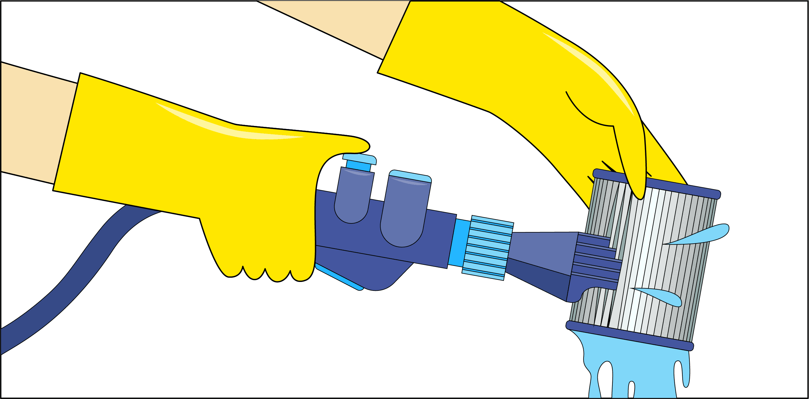

Les filtres des spa de la marque Intex disposent de cartouches standard, de forme cylindrique, qui se retirent comme nous venons de l’évoquer. Vous pouvez la mettre sous un jet d’eau claire, en libérant une pression suffisante, de façon à éliminer les impuretés présentes dans les fibres. Si votre cartouche blanchit, ce nettoyage a suffi pour lui donner une seconde jeunesse et vous pourrez la remettre en place. Le mode opératoire est le même pour nettoyer le filtre d’un spa gonflable Lay-z-spa Bestway, ce qui est plutôt pratique.

Vous aurez souvent besoin d’un accessoire précieux pour le nettoyage de votre filtre, à savoir la brosse de nettoyage, appelée aussi peigne. Munie de fines branches, cette brosse s’incruste dans les plis du filtre, ce qui permet de retirer même les saletés difficilement accessibles.

- Sortez-le de l’eau et finissez de le nettoyer grâce à un pistolet nettoyeur par exemple ;
- Rincez votre filtre à cartouche sous un jet d’eau ;
