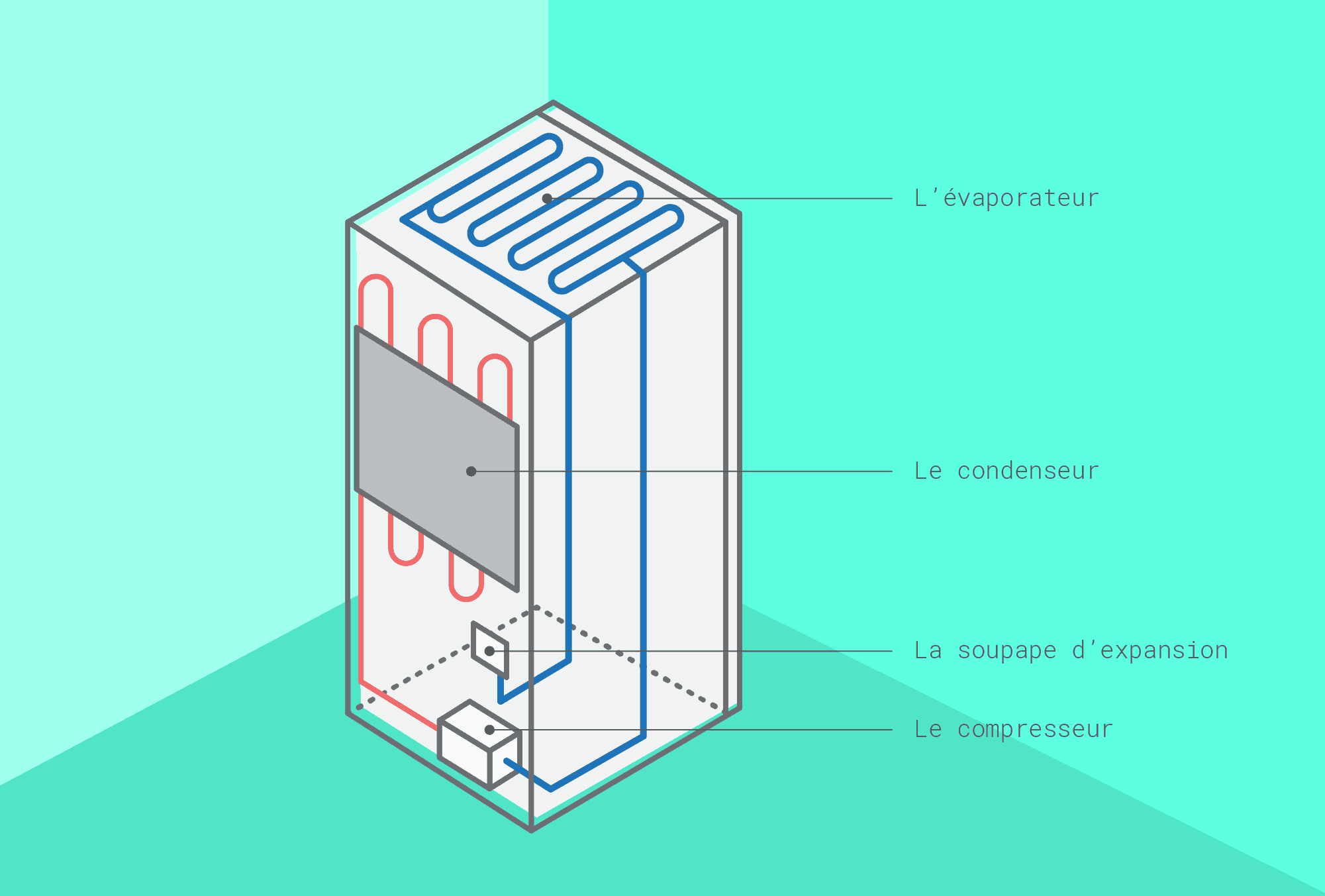

Les bruits habituels d’un réfrigérateur
Un réfrigérateur est un appareil dont la fonction est de conserver des aliments au frais, entre entre 0°C et 7°C, pour ralentir le développement de micro-organismes. Pour cela, il baisse la température intérieure tout en évacuant la chaleur à l’extérieur. Nos aliments sont alors conservés pendant une plus grande durée. Aucun frigo n’est totalement silencieux. Pourquoi ? Parce que c’est un système organisé autour de la circulation d’un fluide frigorigène qui passe de l’état gazeux à l’état liquide. Quatre phases composent le cycle de refroidissement d’un réfrigérateur, chacune avec ses propres bruits. Chaque phase est organisée autour d’un ou deux organes-clés de votre réfrigérateur, qui émettent chacun des sons.
Les Bruits Habituels

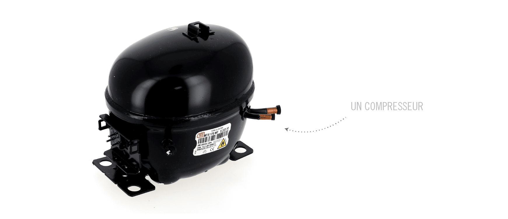

Le bruit du compresseur : ronronnement et bourdonnement
Un fluide frigorigène circule dans un compresseur (une pompe à chaleur, ou moteur) qui augmente sa température et sa pression et le transforme en gaz frigorigène.
Le compresseur redémarre en fonction de la fréquence d’ouverture/fermeture de la porte, de la température ambiante, de la présence d’aliments chauds ou de la quantité d’aliments stockés dans le réfrigérateur.
Il est normal d’entendre périodiquement un bourdonnement aigu associé à un bruit de cliquetis au déclenchement du compresseur. Celui-ci peut être particulièrement audible, surtout si votre frigo est un peu âgé.
Un compresseur
Le bruit du condenseur : glouglou
Le gaz est dirigé ensuite vers le condenseur (un long serpentin à l’extérieur du réfrigérateur) et se condense sur les parois en contact avec la température extérieure, évacuant la chaleur à l’extérieur. Le gaz redevient alors liquide.
On peut entendre à ce moment-là un bruit d’égouttement ou de faibles sons provoqués par le passage de l’air forcé.
Le bruit du détendeur : gargouillement
Le liquide passe ensuite par le détendeur (petit orifice) qui fait descendre sa température de -20°C à -40°C.
Un bruit de gargouillement peut être entendu, mais la plupart du temps il est inaudible.
Le bruit de l’évaporateur : glouglou et gargouillis
Enfin, le liquide réfrigérant circule dans l’évaporateur (un autre serpentin à l’intérieur du réfrigérateur) et se retransforme en état gazeux au contact de la chaleur émise par les aliments.
On peut entendre alors un bruit de gargouillis ou d’ébullition.

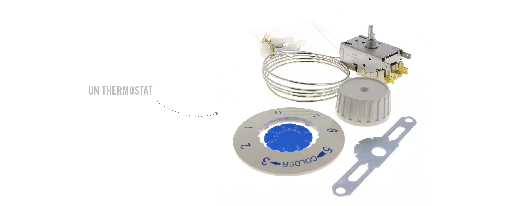

Le frigo claque trop souvent, que faire ?
Le thermostat permet de régler la température souhaitée à l’intérieur de votre frigo. Si la température produite par votre réfrigérateur n’est pas conforme à votre réglage, il est possible que le thermostat soit défectueux. Dans le cas où la température de votre frigo serait trop froide, ce dernier pourrait produire un excès de givre qui ira gêner la turbine du ventilateur qui, par conséquent, émettra un bruit anormal. De plus, votre thermostat s’activera constamment afin de garder cette température et émettra dans certains cas un claquement à chaque activation.
Solution : Dans le cas d’un dérèglement de votre thermostat, procédez simplement au bon réglage de ce dernier. Pour ce qui est de son contrôle, vous pouvez placer un thermomètre dans un verre d’eau placé à l’intérieur de votre frigidaire pendant quelques heures. Si celui-ci ne semble pas fonctionner en dépit de vos réglages, vous pouvez vérifier qu’il y a bien une continuité aux bornes de votre thermostat à l’aide d’un multimètre (en position Ohm). Si celui-ci n’affiche aucune valeur, il faudra remplacer votre thermostat.
Si vous souhaitez remplacer le thermostat, vous pouvez suivre la procédure en cliquant sur ce lien.

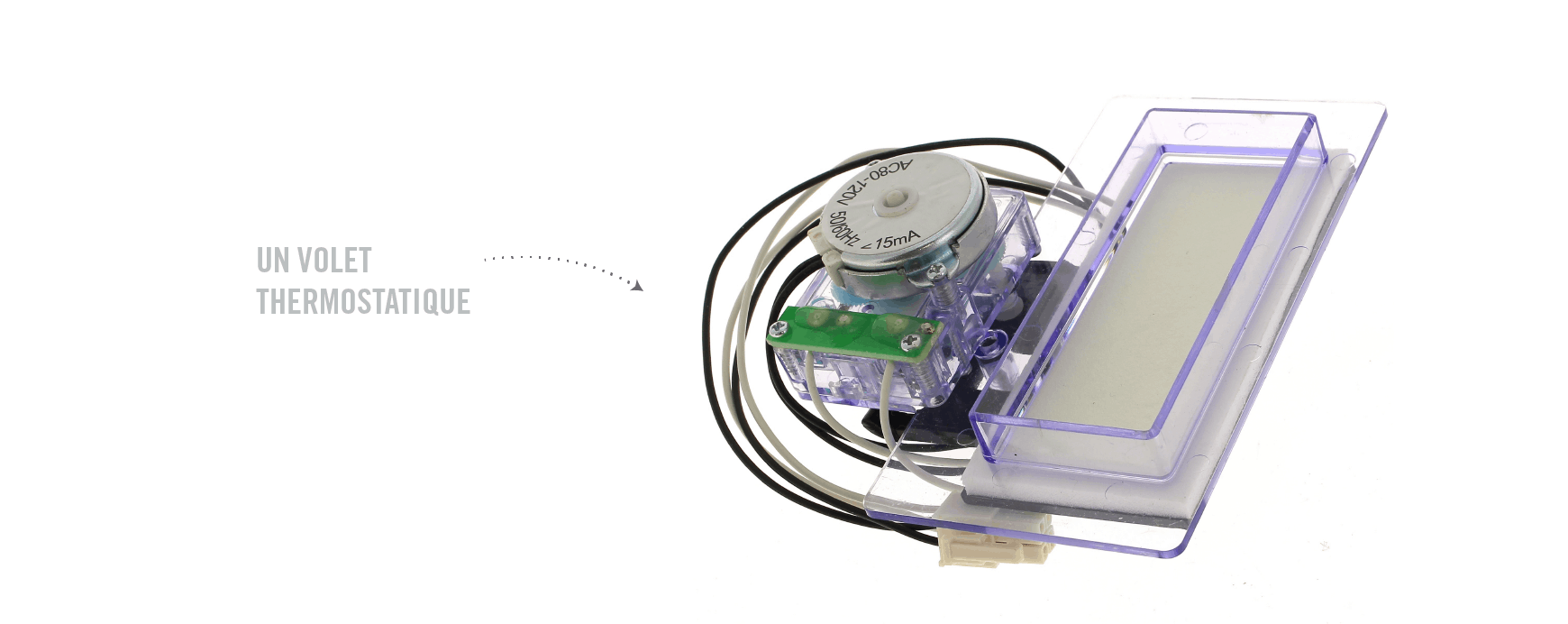

Si vous êtes en possession d’un réfrigérateur dit “américain” ou équipé de la technologie No-Frost, à chaque fois que votre réfrigérateur fait une demande de froid, le ventilateur de votre congélateur se met en route. Le volet thermostatique, aussi appelé damper, comme un petit volet, va s’ouvrir pour permettre un envoi d’air frais du congélateur au réfrigérateur. Or, au fil du temps, il se peut que ce “volet” se mette à produire un bruit anormal.
Solution : Vous pouvez tenter de graisser votre damper avec de la graisse de silicone dans un premier temps. S’il s’ouvre difficilement ou s’il se met à s’ouvrir/se fermer sans arrêt, il faudra songer à le faire remplacer.

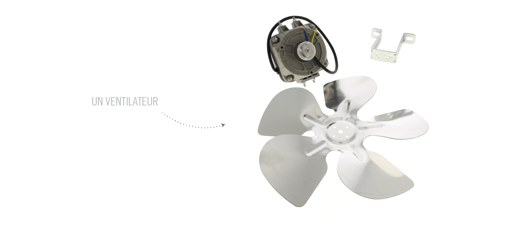

Un ventilateur est attaché à l’évaporateur qui se trouve à l’intérieur du réfrigérateur derrière la plaque métallique de fond. Le ventilateur fait remonter l’air jusqu’au congélateur. Un autre ventilateur fait également circuler l’air autour du condenseur. Un troisième ventilateur est parfois rattaché au compresseur afin de le refroidir. Si vous entendez un bruit qui ressemble à un couinement ou à un sifflement, il provient peut-être d’un de ces ventilateurs. Parfois, il s’agit juste de poussière accumulée ; d’autres fois, d’un insecte ou d’un animal coincé (ce qui peut d’autant plus se produire si votre appareil se trouve dans une cave). Il peut également s’agir d’un mauvais fonctionnement du ventilateur. Si l’un des ventilateurs ne fonctionne pas de façon optimale, votre réfrigérateur ne refroidit pas correctement vos aliments.
Dans un premier temps, identifiez d’où vient le bruit. S’il vient de l’arrière du frigo, il s’agit du ventilateur rattaché au condenseur. Vous pourrez y accéder en dévissant le fond de votre frigo. Si le bruit provient de l’intérieur, il s’agit du ventilateur rattaché à l’évaporateur. Il se trouve à l’intérieur du réfrigérateur derrière la plaque métallique de fond. Vous pouvez vous assurer que le bruit provient bien du ventilateur en appuyant sur l’interrupteur du congélateur. Si le problème vient de là, le bruit deviendra plus fort. Enfin, si le bruit vient du bas du frigo, il s’agit surement du ventilateur rattaché au compresseur.
Le ventilateur
Inspectez le ventilateur afin de vérifier que rien ne le gêne.
  1. Débranchez votre réfrigérateur en sécurisant à l’avance les aliments périssables.
  2. Dévissez la paroi où se trouve le ventilateur (au fond derrière le congélateur, ou en bas du réfrigérateur).
  3. À l’aide d’une brosse souple, dépoussiérez-le puis aspirez les résidus avec l’embout d’un aspirateur. Terminez le nettoyage en soufflant la poussière avec une bombe à air sec.
  4. Vérifiez à présent que les lames du ventilateur fonctionnent correctement en les faisant tourner. Observez tous signes d’usure des fils, des composants et des œillets métalliques.
Si les lames ne tournent pas avec aise ou que vous observez des signes de corrosion, il est peut-être nécessaire de remplacer ces parties.
Si vous ne trouvez pas de signe d’obstruction évident, envisagez le remplacement de votre ventilateur. Pour le rendre plus silencieux, vous pouvez enduire légèrement ses axes de graisse de silicone.

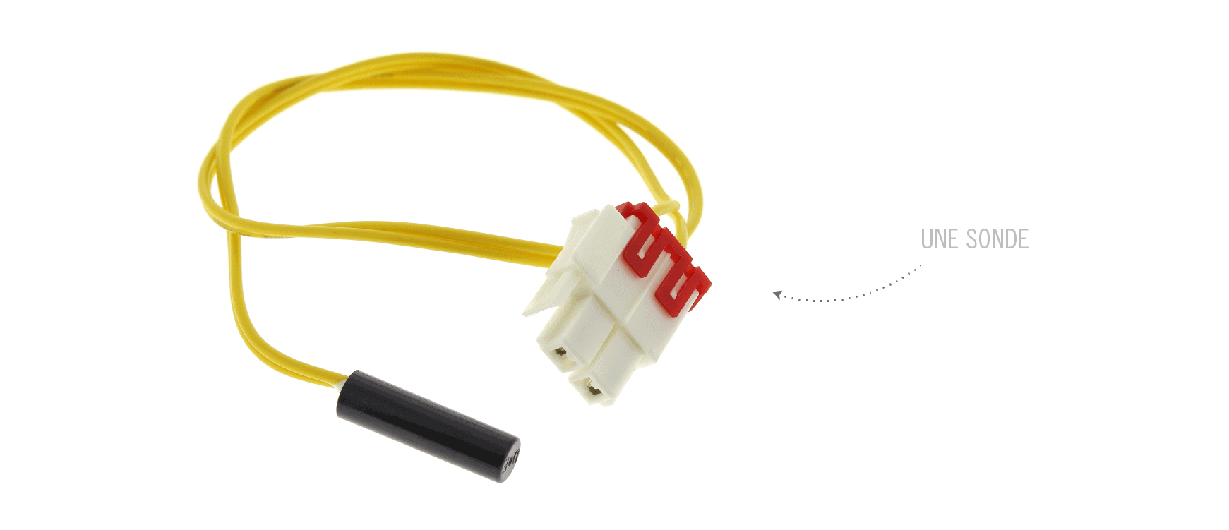

La sonde
Elle sert à relever la température dans votre appareil et à arrêter le cycle de dégivrage. Multimètre en position « testeur de continuité ».

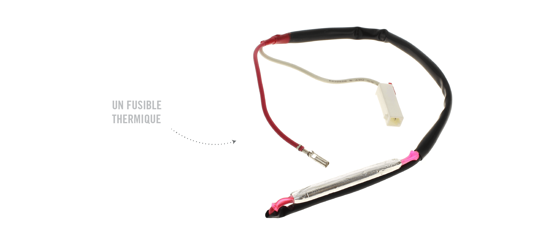

Le fusible thermique
C’est une protection ; s’il est rompu, votre thermostat de dégivrage ne fonctionnera pas et, par conséquent, il n’y aura pas de dégivrage. Multimètre en position « testeur de continuité ».

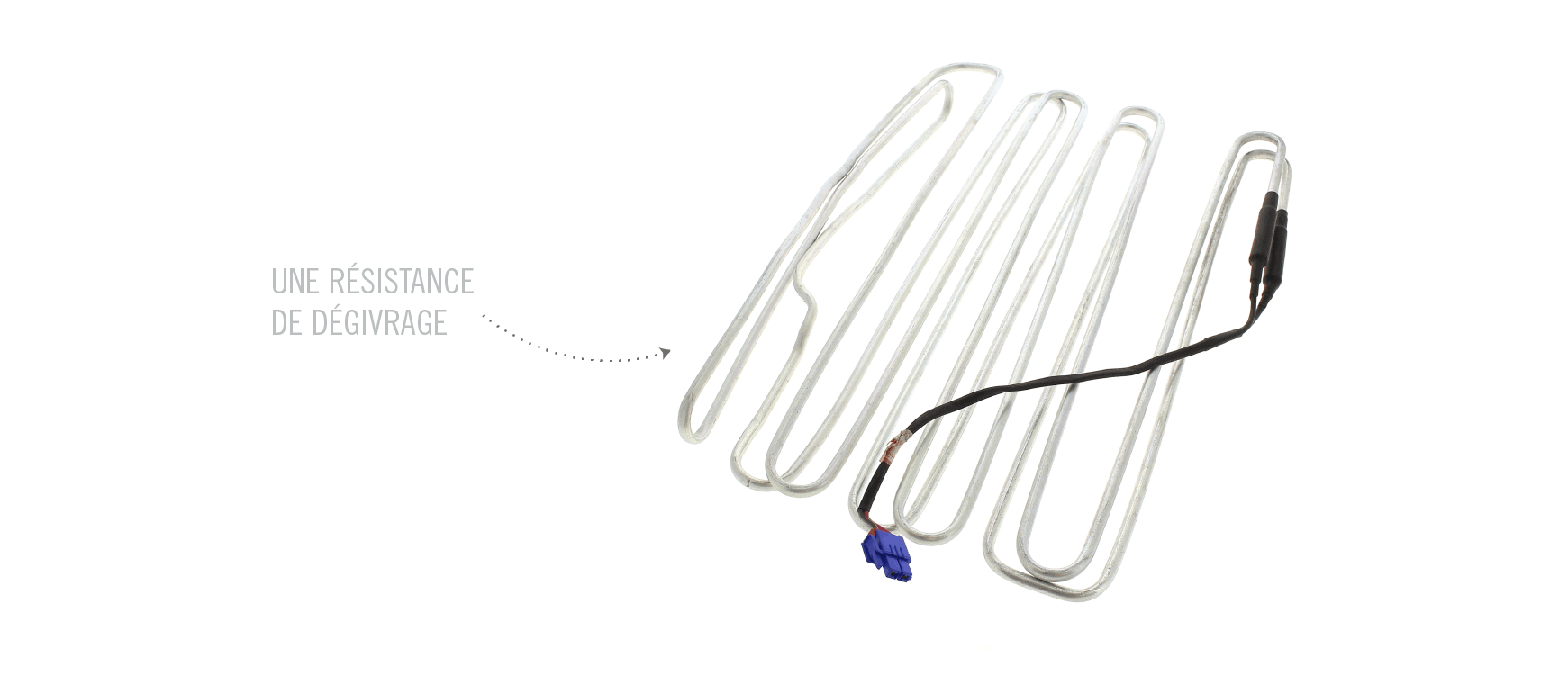

La résistance de dégivrage
C’est cette pièce qui, en chauffant, permet d’enlever le givre de votre appareil. En cas de défaillance, pas de dégivrage ! Multimètre en position « Ohm ».

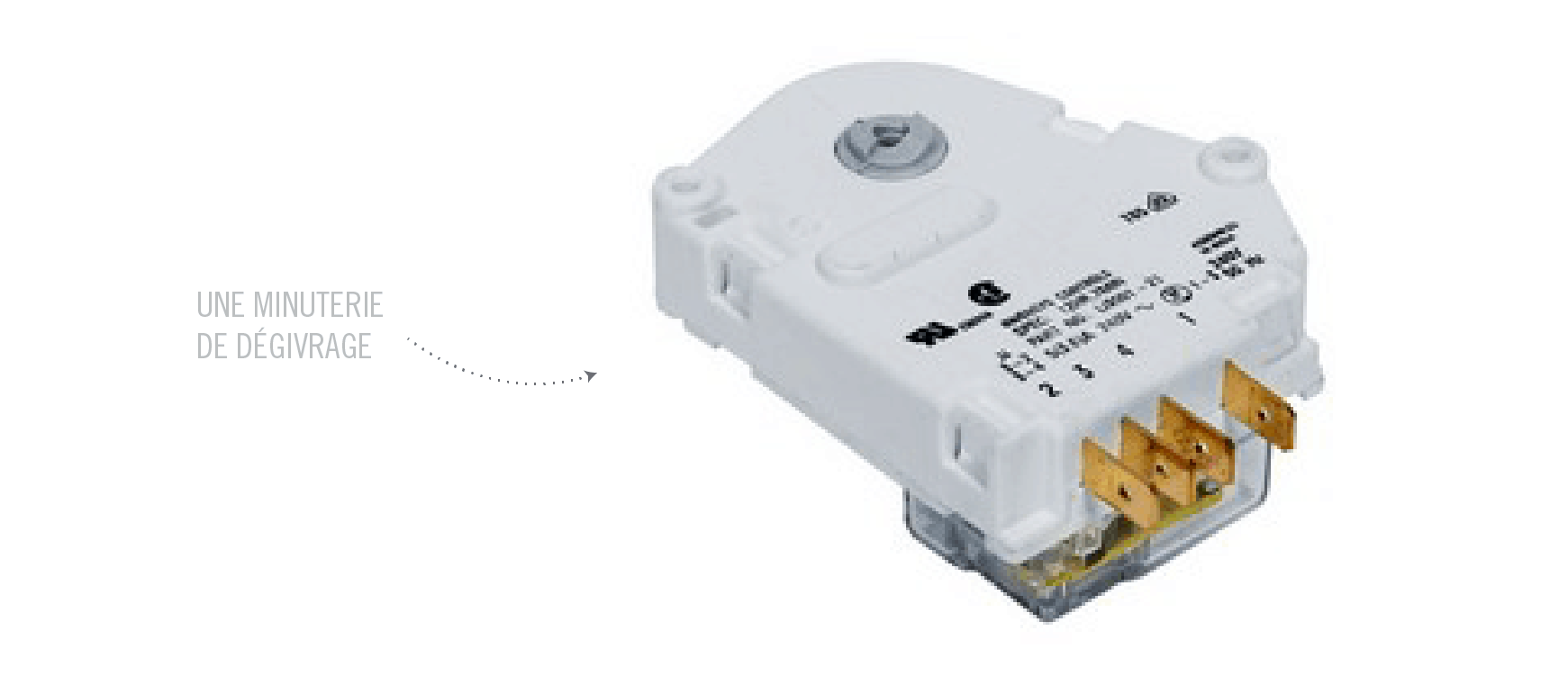

La minuterie de dégivrage
En dernier lieu, vous pouvez vérifier que la minuterie de dégivrage fonctionne correctement en tournant manuellement la minuterie jusqu’à entendre un clic. SI la résistance ne chauffe pas, elle est surement en cause.
