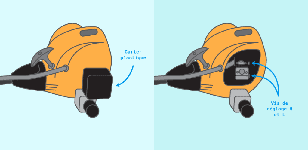

Où se trouve le carburateur sur mon appareil ?
Le carburateur se trouve sur le côté de la débroussailleuse. Il est généralement protégé par un cache en plastique démontable. Les vis de richesse sont situés sous ce cache et sont accessibles sans démonter le cache de protection, elles sont reconnaissables grâce au marquage L (low = bas) et H (high = haut). La vis de ralenti est plus discrète et se trouve à proximité des vis de richesse. Ces vis sont parfois également appelés pointeaux.
Les deux vis H et L permettent de régler la quantité de mélange air-carburant à délivrer dans la chambre de combustion. La vis de richesse L permet de régler le carburateur lorsque le moteur fonctionne à bas régime, l’autre, la H sert à effectuer le réglage à plein régime.
La dernière vis, la vis de ralenti sert pour le réglage du carburateur lorsque la débroussailleuse est au ralenti.

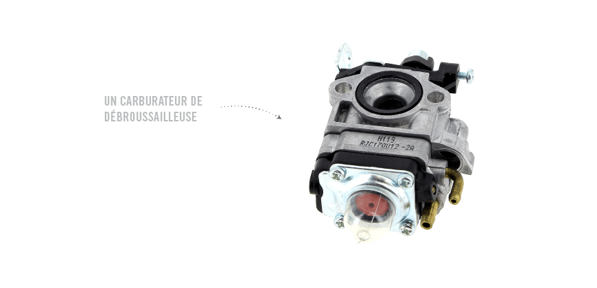

Comment régler un carburateur à membrane ?
Les carburateurs utilisés sur les débroussailleuses sont ce qu’on appelle des carburateurs à membrane. Le mouvement de la membrane est provoqué par le piston du moteur. Lorsque ce dernier aspire et souffle, l’air est évacué par le trou d’admission. Puis l’air est guidé par la pipe du carburateur pour arriver enfin jusqu’à la membrane située contre le carburateur à la sortie du trou d’admission. L’air fait alors bouger la membrane qui par effet pompe, aspire l’essence du carburant pour la renvoyer vers le moteur.
