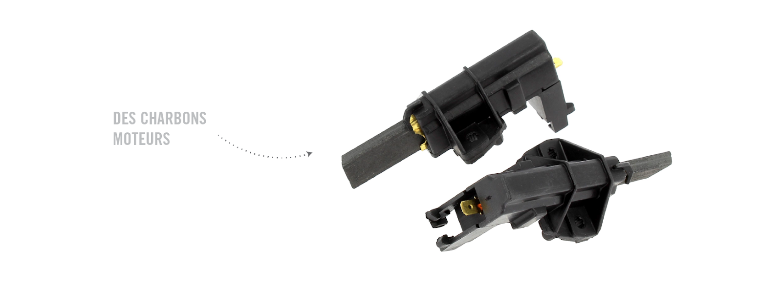

À quoi servent les charbons sur un moteur ?
Les charbons moteur (aussi appelés balais moteur) servent à alimenter la partie rotative du moteur en courant électrique. Au fil du temps, ces derniers s’usent et finissent par ne plus pouvoir fournir l’énergie nécessaire au moteur pour atteindre une vitesse d’essorage optimale.
Quand changer les charbons moteur du lave-linge ? Les symptômes d’un charbon moteur usé.
Des charbons usés peuvent être la cause de dysfonctionnement tel qu’une machine qui ne tourne plus, ou de pannes plus subtiles comme une machine qui tournerait en lavage à faible vitesse et dont l’essorage serait plus aléatoire.
Quelle est la longueur minimum d’un charbon moteur de machine à laver ?
Comme mentionné plus haut, la longueur de vos charbons doit être supérieure à 1/1,5 cm pour fonctionner correctement.
Quel est le sens de montage des charbons moteur du lave-linge ?
Les charbons moteur d’un lave-linge sont biseautés à leurs extrémités afin de permettre la parfaite rotation du collecteur sur ces derniers et ainsi permettre la bonne circulation de l’électricité dans le moteur.
