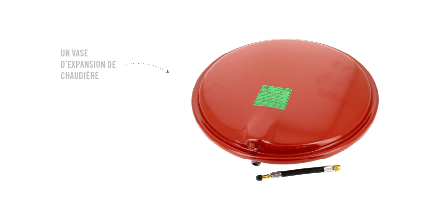

Le vase d’expansion ressemble à une cuve en métal. Parfois de forme arrondie ou parfois plus allongé, il se trouve généralement à l’intérieur de la chaudière. Mais il peut aussi arriver qu’il soit placé à l’extérieur directement sur le circuit de l’installation.
Le vase d’expansion est un élément de décompression et de sécurité présent sur tout système de chauffage hydraulique. Il est considéré comme une pièce d’usure, cela signifie qu’il peut avoir besoin d’être remplacé au cours de la vie de la chaudière.
