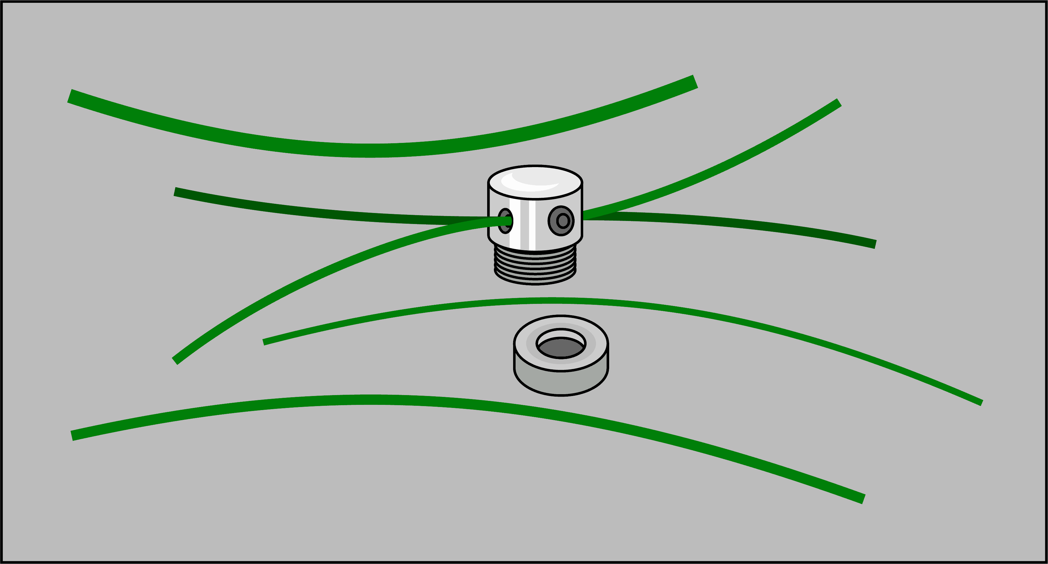

Bobine de fil, têtes à brins ou fil à l’unité pour ma débroussailleuse ?
Le fil pour débroussailleuse est vendu soit en bobines, soit en têtes à brins ou encore à l’unité.
A chaque accessoire, ses usages :
Les bobines de fil se logent dans la tête de votre débroussailleuse et les fils peuvent être ajustés en longueur de façon manuelle, semi-automatique ou automatique.
Les têtes à brins coupés se logent plus facilement que les bobines et elles présentent l’avantage de mettre un fil de plus gros diamètre mais surtout de diamètres et de grosseurs variés. De plus, aucun démontage n’est indispensable pour ouvrir la tête et il peut y avoir jusqu’à 16 brins montés autour.
Les fils à l’unité sont, eux, découpés selon des longueurs déterminées à choisir en fonction de vos préférences et souvent conditionnés en paquet. Leur pose se fait à la main.

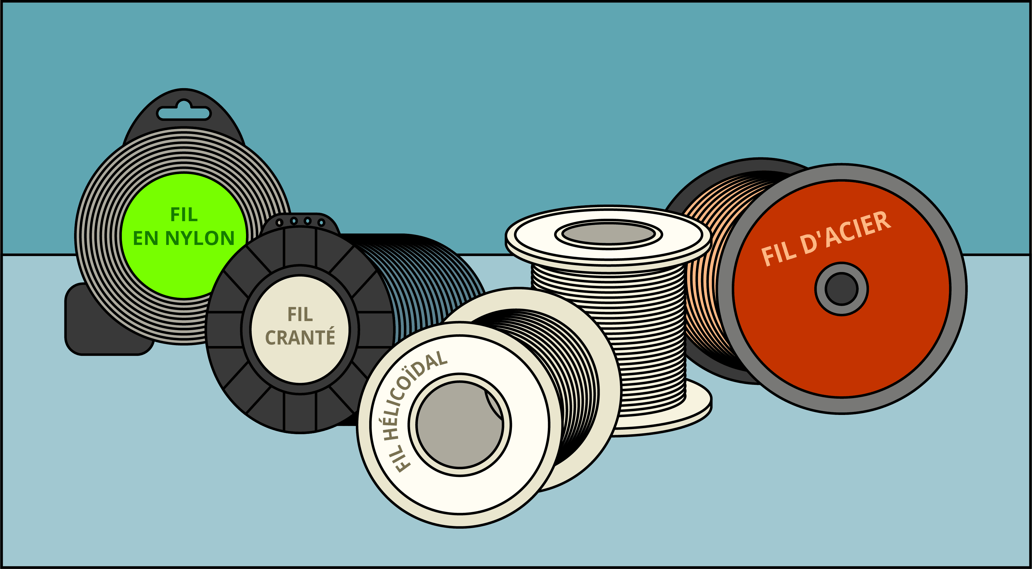

Quel est le meilleur fil pour débroussailleuse ? Les critères de choix
Sur le marché, il existe bon nombre de modèles, références et marques de fil pour débroussailleuse. Chacun d’eux se choisit en fonction de critères précis. Nous allons en décrire certains.
Fil en nylon ou acier pour votre débroussailleuse : le plus résistant
Le fil en nylon est un fil très utilisé pour une débroussailleuse. Le nylon est même la matière la plus courante. Pour que sa résistance, déjà connue, soit optimisée, les fabricants l’entourent d’autres matériaux résistant bien face aux abrasions par exemple. Le nylon est un matériau peu coûteux et efficace donc trouver un fil pour débroussailleuse électrique ou thermique en nylon sera assez simple. De plus, vous pouvez l’acheter sous des diamètres et formats variés (têtes à 2 ou 4 fils à l’unité, brins à tête, en bobines…), ce qui vous laisse le champ libre pour les travaux à faire en extérieur.
Le fil cranté ou denté pour débroussailleuse
Le fil cranté, ou denté ou encore le fil Nylsaw, est tout à fait adapté pour couper la végétation dense et capricieuse. Réalisé à partir de nylon, le fil cranté est à positionner sur des appareils puissants car leur diamètre débute à 3 mm. Aussi tranchant que la lame d’une débroussailleuse, le fil cranté est même recommandé pour une débroussailleuse thermique dédiée aux particuliers ou aux professionnels. Quand vous installez un fil cranté dans une tête de débroussailleuse, faites attention de bien positionner les dents afin de profiter de leurs actions tranchantes très efficaces.
Le fil hélicoïdal ou torsade, l’allié de vos travaux
Silencieux grâce à sa forme en hélice qui embrasse mieux l’air, précis et efficace grâce à la posture des angles d’attaque à chaque passage, le fil hélicoïdal, appelé aussi fil torsade, permet de réaliser de nombreux travaux au jardin. Sans compter qu’il se montre résistant dans le temps et coupe avec rapidité.
Que penser du fil pour tête de débroussailleuse à plusieurs composants et de la tête universelle ?
Le fil pour débroussailleuse peut aussi être élaboré et conçu à partir de plusieurs matières, le plus souvent des polymères, durs au centre et plus souples à l’extérieur. Ils sont donc maniables et très résistants. Au total, cela fait des fils plus résistants encore.

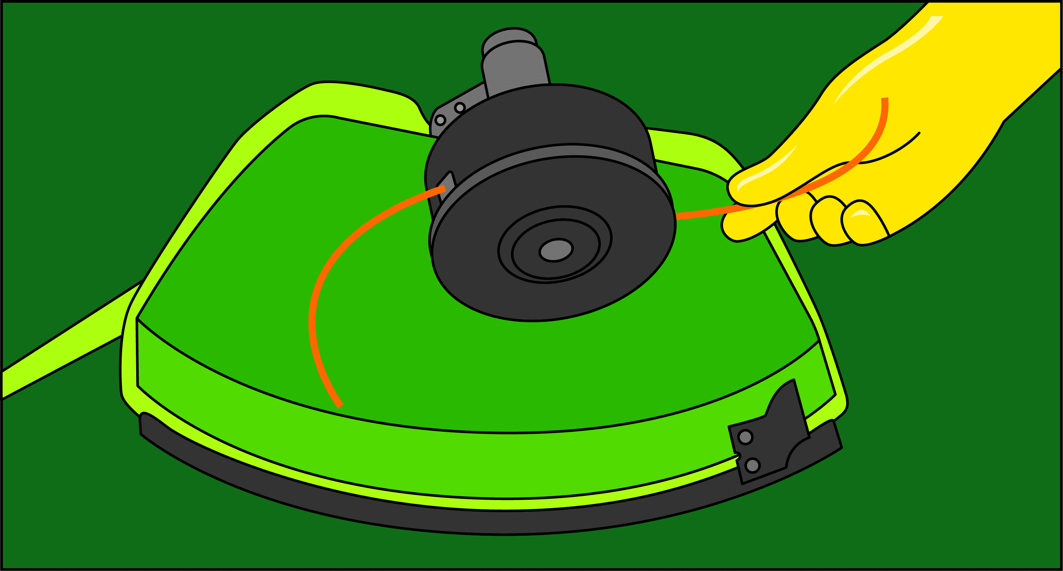

Comment changer ou mettre le fil nylon d’une débroussailleuse ?
Et justement puisque nous parlons de réglage et de recharge de fil pour débroussailleuse, savez-vous comment changer un fil de débroussailleuse ? D’un appareil à l’autre, d’un système de tête à l’autre et d’une marque à l’autre, la technique n’est pas la même. La première chose à faire est de consulter le manuel d’utilisation de votre engin.
Mais, en règle générale, voici les étapes à suivre :
- Débranchez tout d’abord votre appareil (électrique ou thermique)
- Ôtez la bague et la bobine de la tête de découpage votre débroussailleuse
- Appuyez sur le repère de la bague et tournez la partie haute dans le sens inverse des aiguilles d’une montre afin de faire sortir la bobine et son ressort
- La bobine étant sortie, vous pouvez désormais retirer le fil en prêtant attention au sens de rotation de ce dernier
- Insérez ensuite vos mètres de fil pour votre débroussailleuse en coinçant l’une des extrémités du fil dans la fente prévue à cet effet
- Enroulez-le autour de la bobine selon le sens indiqué par des flèches (selon le modèle) et en serrant le fil au fur et à mesure
- Insérez l’autre extrémité du fil dans l’autre fente disponible
- Passez les deux bouts de fils dans les œillets latéraux de la bague
- Positionnez le ressort, la bobine puis la bague en la refermant dans le sens des aiguilles d’une montre cette fois
- Fixez bien l’ensemble composant la tête de découpage et le tour est joué
