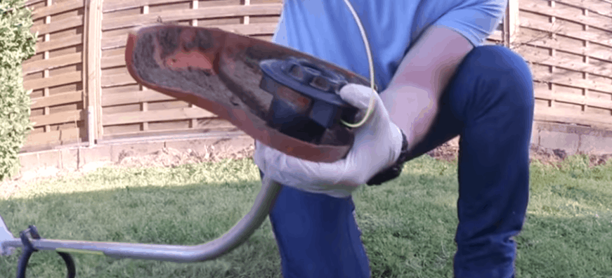

Étape 1 : Retirez la tête de coupe pour remplacer le fil d’un coupe-bordures
- Posez votre appareil au sol dans un espace dégagé afin de manier l’appareil avec facilité
- Retirez l’écrou servant à fixer la tête de coupe de votre coupe-bordures en le desserrant dans le sens inverse des aiguilles d’une montre
- Enlevez la tête de coupe en prenant soin de conserver le ressort logé dans la bobine
- Retirez la bague de maintien puis la bobine de fil de la tête de coupe

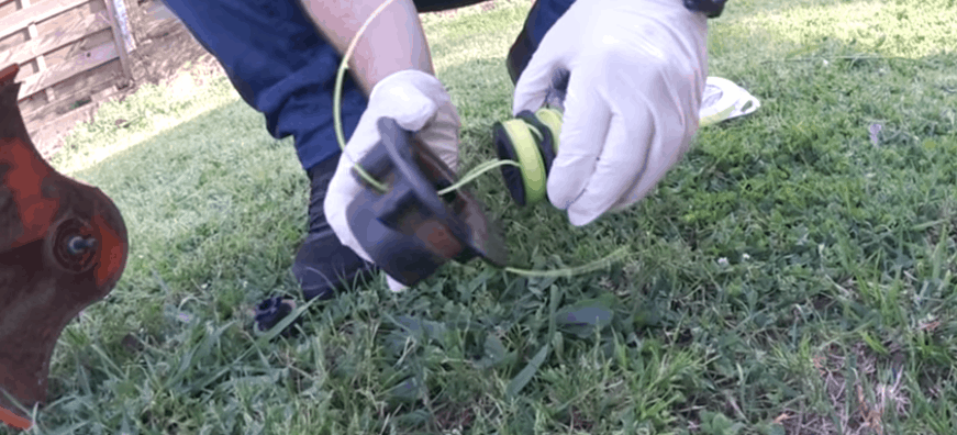

Étape 3 : Enroulez le fil dans la bobine pour bien l’installer (le recharger)
Vous avez le bon fil donc vous pouvez à présent recharger la bobine de fil. Pour ce faire, fiez-vous de la flèche située sur la partie basse de la bobine afin de connaître le sens d’enroulement :
- Enroulez tout d’abord le fil sur la partie haute de la bobine
- Insérez ensuite le fil dans la fente de la bobine afin de le bloquer et enroulez le fil en suivant le sens de la flèche en prenant soin de l’enrouler avec soin de façon à profiter d’une coupe nette lors de l’utilisation de votre rotofil
- Pour finir, enroulez la partie basse de la bobine en conservant le même sens et en bloquant le fil à l’aide d’un doigt une fois l’opération terminée

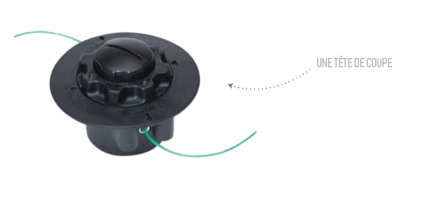

- Positionnez la bobine en passant les fils de coupe dans les œillets se trouvant sur la tête de coupe de votre appareil
- Emboîtez le tout, bague de maintien comprise, et tirez légèrement sur les fils pour laisser l’ensemble prendre correctement sa place
