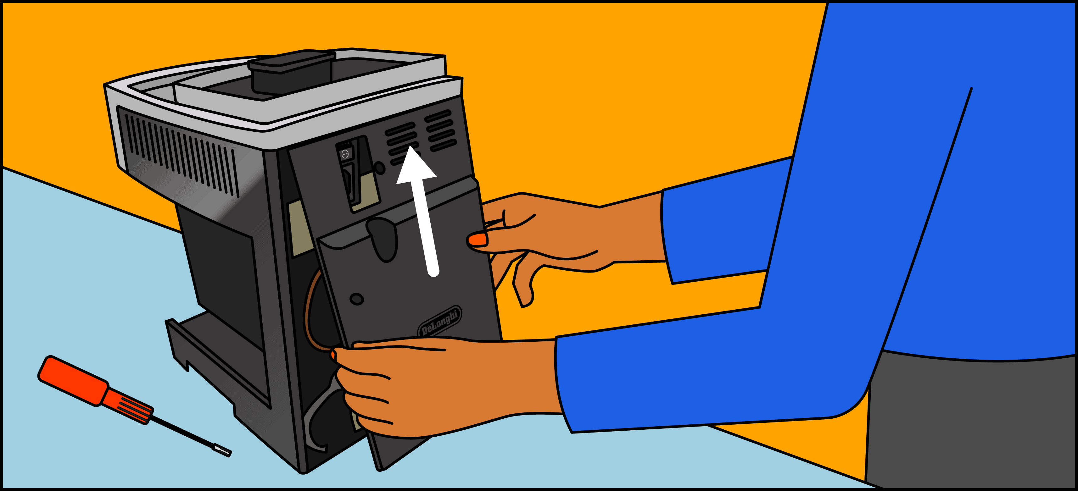

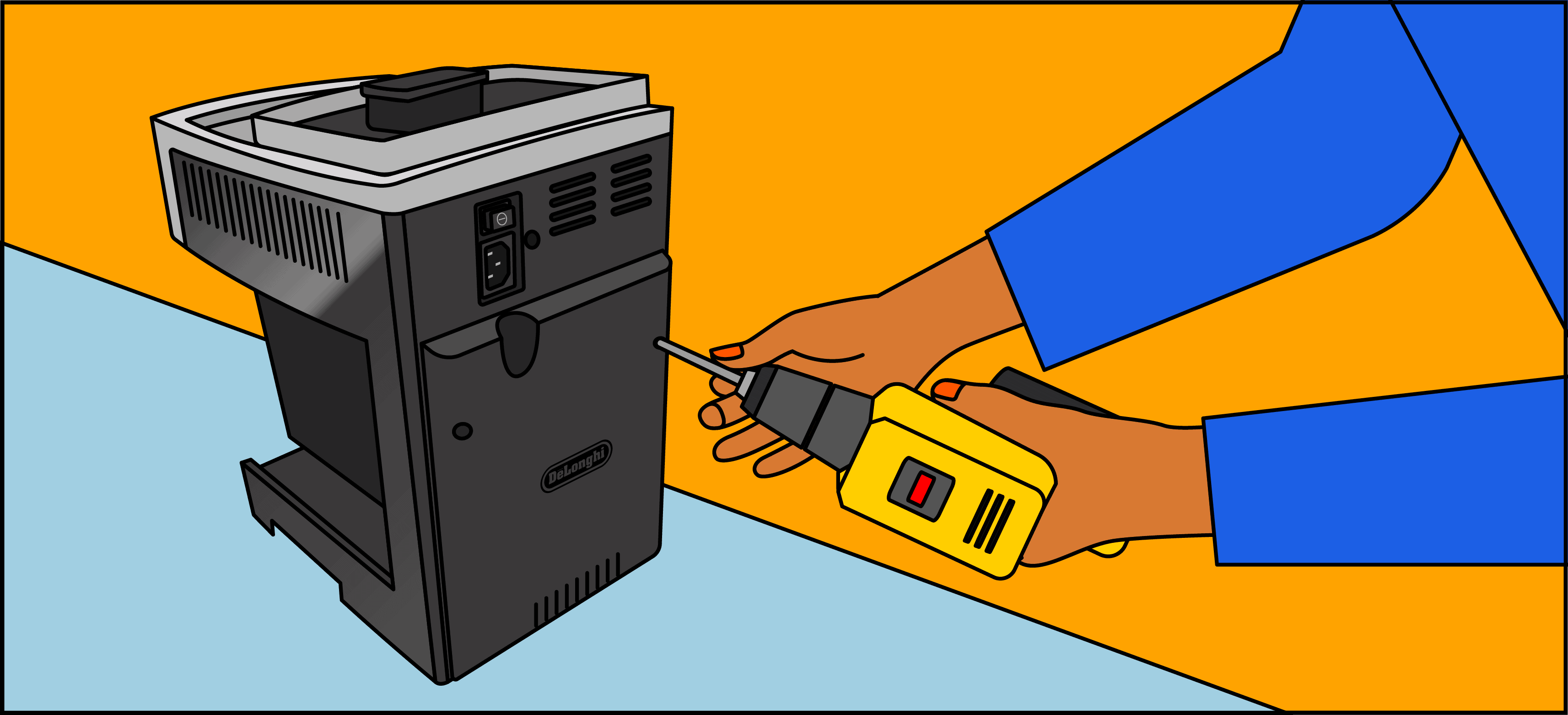

  4. Dévissez le panneau arrière afin de le retirer en vous munissant d’un tournevis adapté
  5. Faites glisser les deux autres côtés de l’armature

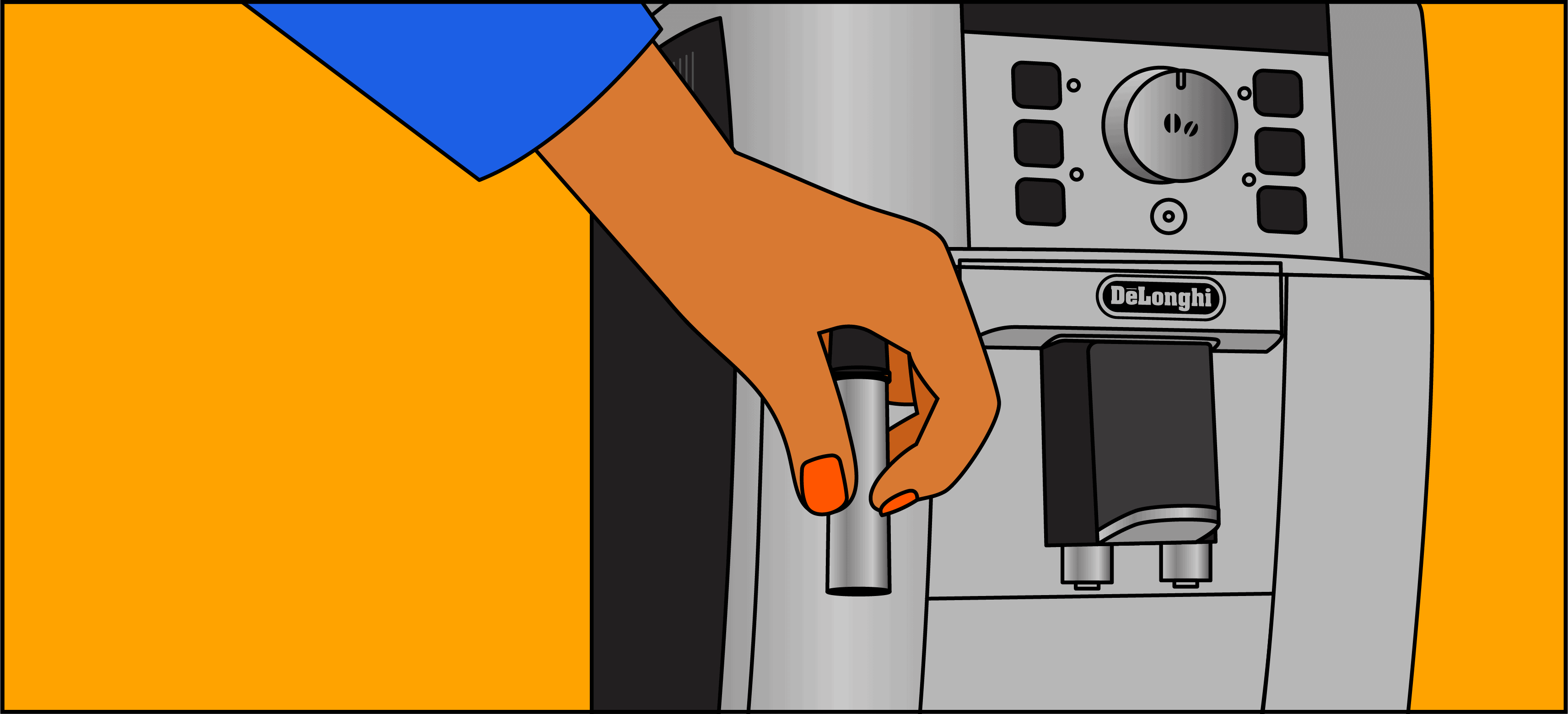

  6. A ce stade, si c’est la buse vapeur qui pose problème, elle est accessible sans difficulté et peut être retirée en dévissant la bague qui la maintient à l’intérieur
  7. Tirez ensuite sur le levier d’eau chaude situé au-dessus pour le déloger à son tour

  9. Revissez le panneau arrière à l’aide du même tournevis
