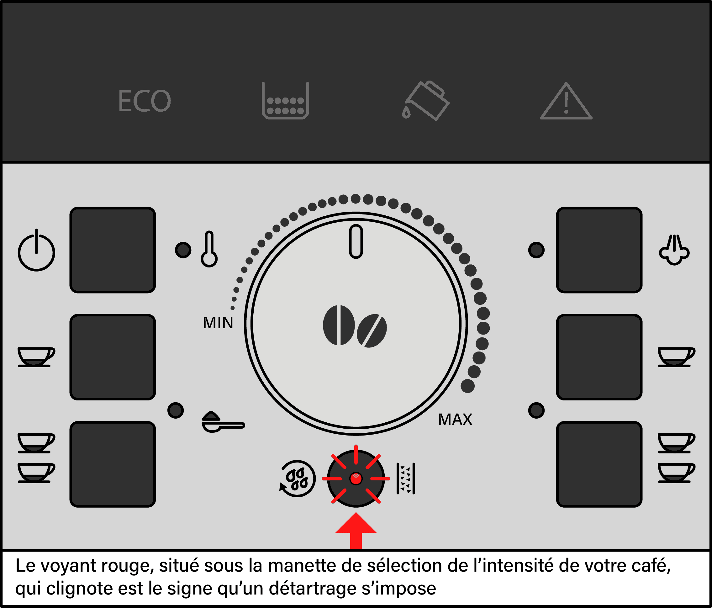

Le détartrage d’une De’Longhi (Magnifica, Dinamica, etc.) doit être effectué dès que le bouton du calcaire clignote sur votre machine à café. On l’appelle aussi témoin calcaire et en général, le clignotement est de couleur rouge, comme sur bon nombre de machines à café type Tassimo, Senseo ou encore avec une machine à café Nespresso. Il est donc assez facile à détecter. Si vous possédez une machine Tassimo, consultez notre guide spécifique sur le détartrage Tassimo.

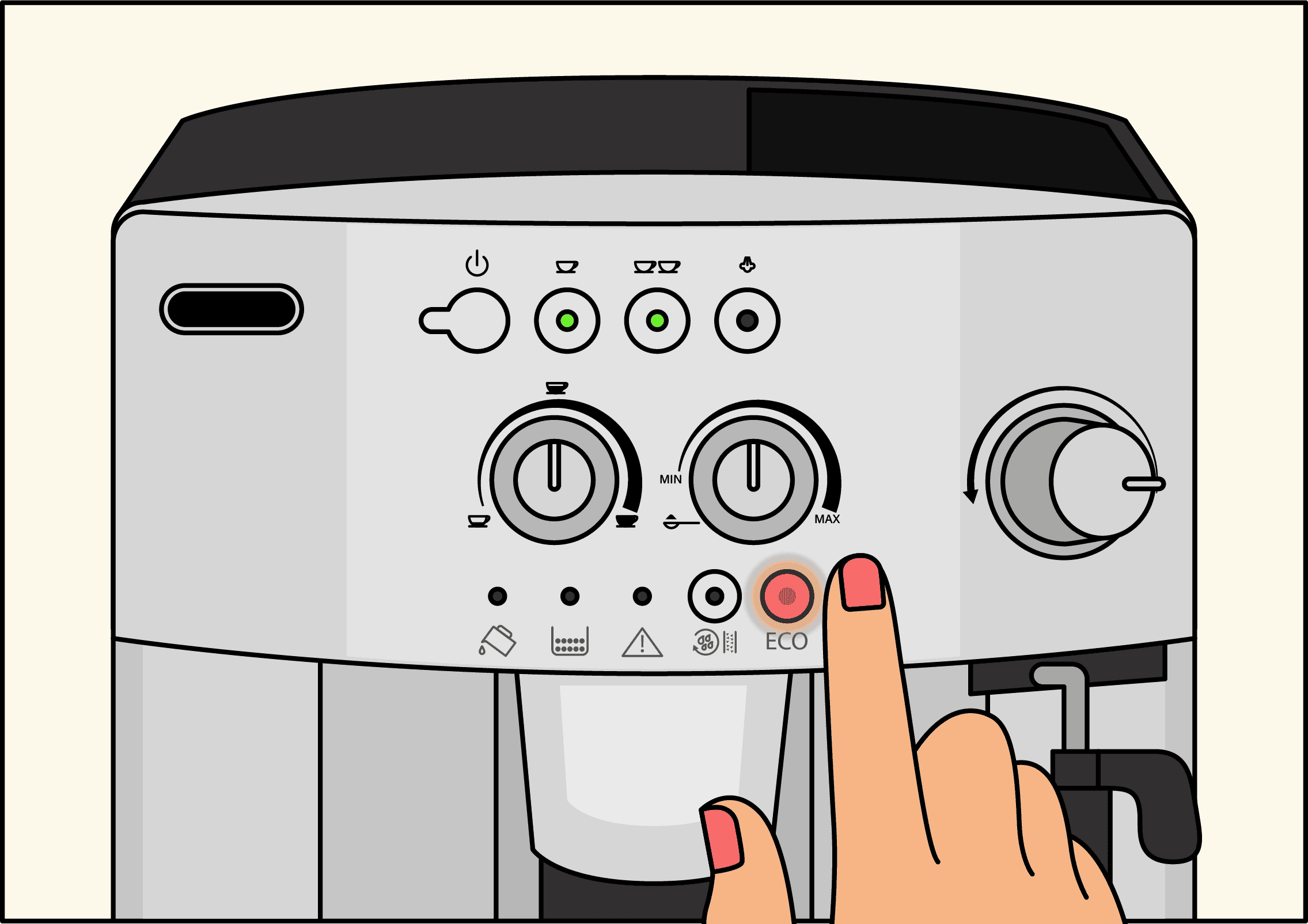

Comment enlever le mode éco de la De’Longhi Magnifica S ?
Le mode éco vous permet un usage économique de votre De’Longhi puisqu’il favorise la réduction de votre consommation d’énergie, telles que les normes européennes actuelles l’exigent. On parle d’éco-conception des produits ou encore d’efficacité énergétique et ces concepts se déclinent dans des secteurs variés et sur l’impulsion conjointe du gouvernement et des entreprises.
Si vous souhaitez toutefois désactiver cette fonction, activée par défaut, vous n’avez qu’à appuyer sur le bouton et inversement si vous souhaitez activer ce mode économe en énergie. Adepem vous recommande de le maintenir activé de façon à allier dégustation et modération chaque jour !
