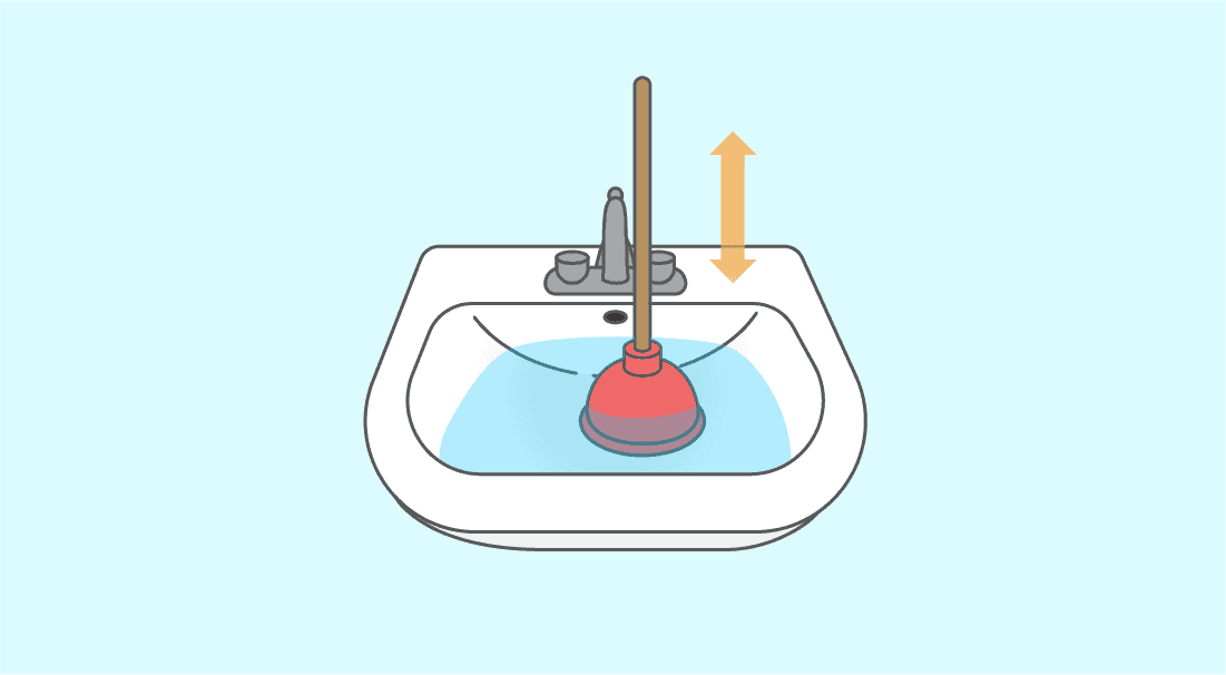

Utiliser la ventouse pour déloger le bouchon
L’utilisation de la ventouse est particulièrement recommandé en cas de bouchon dans une canalisation à proximité d’un évier, d’une douche, d’un WC ou d’un lavabo. Cette technique de debouchage manuel est très douce et est recommandée comme première approche.
- Placer la ventouse sur la bonde.
- Remplir l’évier d’eau jusqu’à recouvrir le plastique de la ventouse.
- Boucher le trou du trop-plein avec un torchon.
- À l’aide de la ventouse effectuer un mouvement de va et vient afin de créer une aspiration dans les tuyaux et déloger le bouchon. Répéter ce mouvement jusqu’à ce que l’évier soit entièrement vidé.
Ce mouvement de va-et-vient entre la bonde et la ventouse permet de créer un appel d’air et d’aider les dépôts à se décrocher. Grâce à la mise en mouvement de ces dépôts, cela peut aider à créer un trou dans le bouchon.

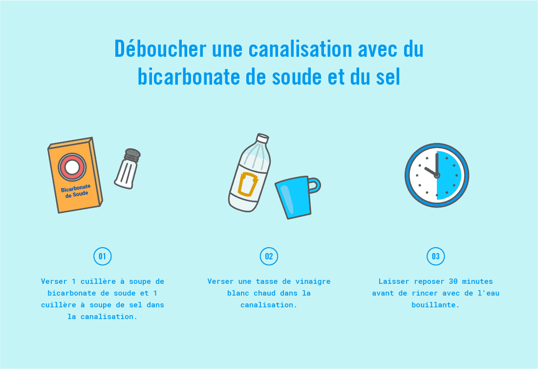

Utiliser le bicarbonate de soude et le vinaigre blanc
Lorsque le bicarbonate de soude et le vinaigre blanc sont combinés cela provoque une réaction chimique, le mélange se met à mousser.
Ce qu’il se passe, en réalité c’est que l’acide acétique contenu dans le vinaigre blanc se tranforme en acétate de sodium au contact du vinaigre blanc.
Si le bicarbonate de soude et le vinaigre sont dosés en bonne quantité, tout le bicarbonate sera dissous et il ne restera que de l’acétate de sodium, du dioxyde de carbone et de l’eau (environ 45 ml de vinaigre à 8° pour 5 g de bicarbonate de soude).
Cette technique permet de déboucher les canalisations en venant ronger directement dans le bouchon grâce à l’effervescence provoquée par la réaction chimique du bicarbonate de soude avec le vinaigre blanc.
- Verser un mélange d’1 cuillère à soupe de bicarbonate de soude avec 1 cuillère à soupe de sel dans la canalisation.
- Verser une tasse de vinaigre blanc chauffé.
- Laisser agir durant une trentaine de minutes.
- Faire couler 1 litre d’eau bouillante dans la canalisation pour rincer et évacuer les dépôts décollés.

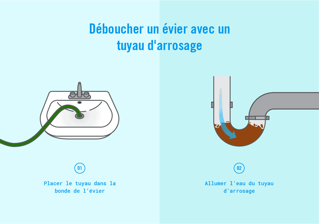

Utiliser un tuyau d’arrosage ou un nettoyeur à haute pression
Si le bouchon n’a toujours pas bougé malgré que vous ayez essayé toutes les recommandations précédentes, il est possible d’utiliser une solution plus radicale. Il s’agit d’utiliser la pression dégagée par un tuyau d’arrosage ou un nettoyeur à haute pression (comment régler la pression d’un karcher ?) afin de déboucher une canalisation.
Attention, cette technique peut s’avérer très salissante et il y a des risques de projection d’eau.
- Insérer l’embout du tuyau d’arrosage ou du nettoyeur haute pression dans la canalisation bouchée.
- Allumer l’eau à un débit très faible pour commencer.
- Observer comment l’eau réagit :
Option 1 : L’eau ressort de la canalisation, cela peut indiquer que le bouchon a du mal à s’éliminer, baisser un peu la pression jusqu’à ce que l’eau coule correctement dans la canalisation.
Option 2 : L’eau ne ressort pas de la canalisation, cela indique que le bouchon a été percé, augmenter légèrement la pression et continuer à laisser couler l’eau pour finir de décrocher les restes du bouchon et l’évacuer du tuyau.
