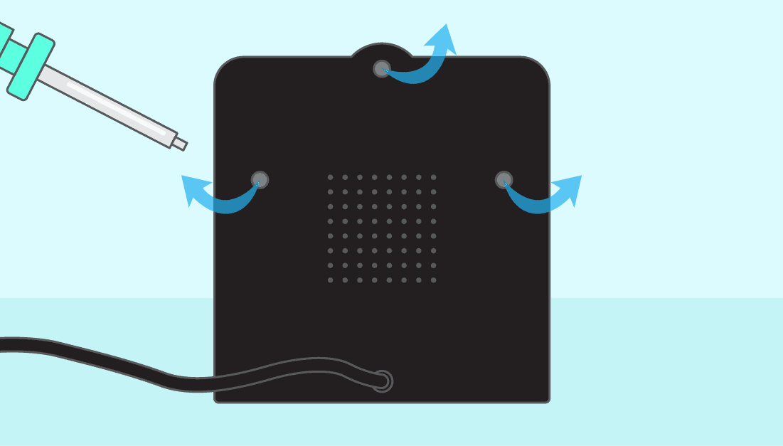

  1. Retirez le bac à capsules et le réservoir d’eau
  2. Retirez le panneau arrière et les capots latéraux de votre appareil à l’aide d’un tournevis équipé d’un embout adapté

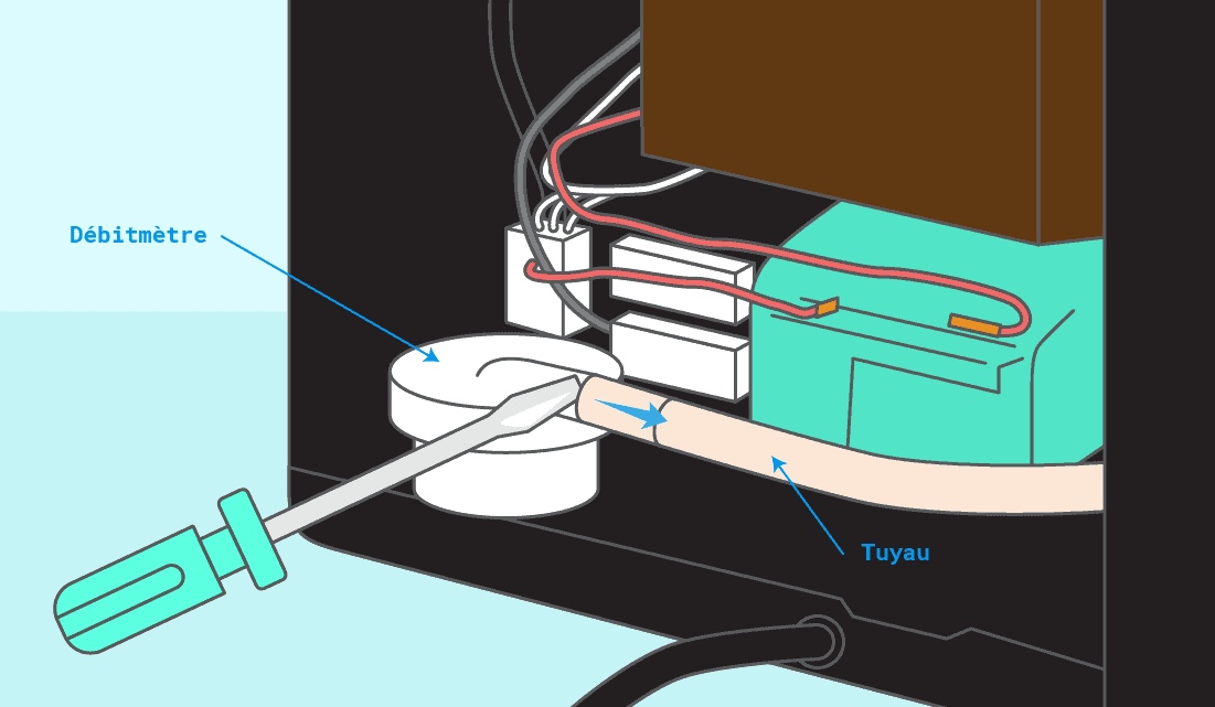

  3. Localisez la place du tuyau d’eau relié au débitmètre et ôtez-le en vous aidant d’un tournevis plat
  4. Remplissez une grosse seringue d’eau et placez-la à l’extrémité du tuyau à la place du débitmètre
  5. Branchez la cafetière et remettez le réservoir d’eau en place
  6. Mettez la machine en route et appuyez sur “café grande tasse”
  7. Dans le même temps, pressez sur la seringue afin de vider l’eau dans le tuyau, toujours à la place du débitmètre
  8. Si le café ne coule pas alors que la pompe vibre, cela confirme sa défaillance
