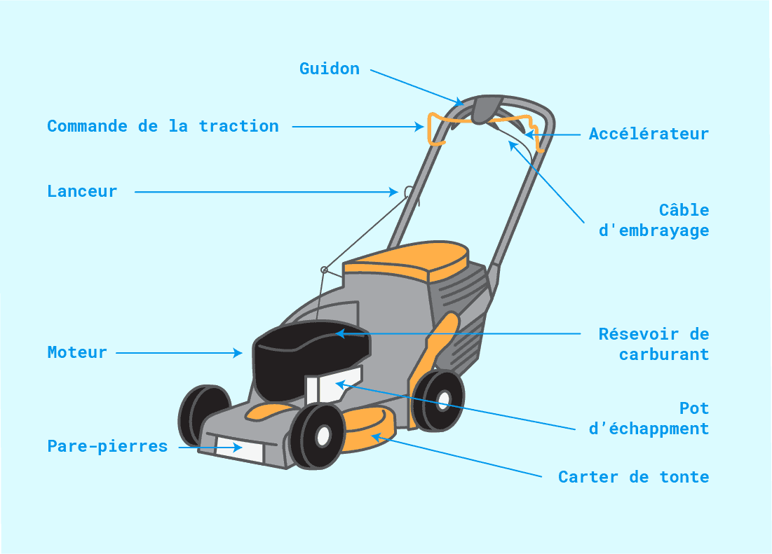

Comment fonctionne le câble de traction (embrayage, entraînement) d’une tondeuse à gazon tractée ?
Le câble de traction d’une tondeuse à gazon, appelé aussi câble d’embrayage, est relié au guidon de la tondeuse à gazon et est actionné grâce à l’accélérateur ou à la commande de traction.
Ce câble métallique descend ensuite le long du guidon jusqu’au boîtier de transmission.
Le câble d’embrayage permet d’exercer une pression ou de relâcher afin d’adapter la vitesse et de faire avancer la tondeuse.

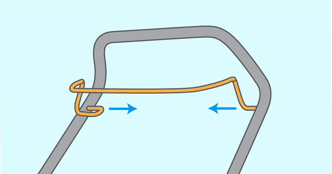

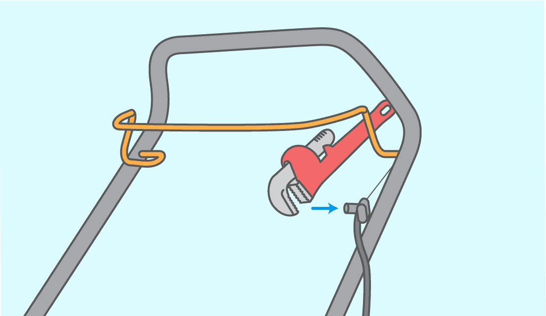

- Détachez la commande de traction à laquelle est raccordé le câble d’embrayage en exerçant une pression sur les côtés de la commande afin de la déclipser du guidon
- Détachez le câble de la commande de traction
- Retirez l’écrou et le boulon fixant le boîtier qui sert à maintenir le câble
- Détachez le câble de traction dudit boîtier en veillant à retirer les colliers de serrage ou clips tondeuse s’il y a

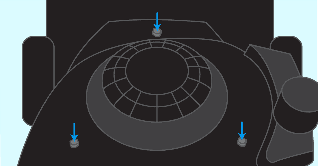

- Démontez ensuite le capot de la tondeuse
- Détachez le câble d’embrayage en sortant le crochet en forme de S muni de ses deux extrémités

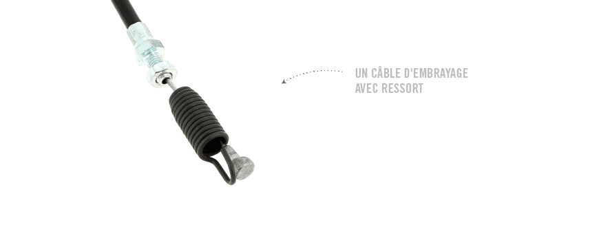

Avec un câble ayant une extrémité en métal avec un crochet en forme de “S” et une extrémité avec un ressort
Répétez les deux premières étapes pour le retrait d’un câble d’embrayage avec des crochets en forme de S avec une extrémité avec ressort puis :
3. Mettez l’appareil sur le côté
4. Détachez le ressort qui sert à fixer le câble au boîtier de transmission situé près du moteur tondeuse à gazon à l’aide d’une pince adaptée
5. Tirez sur la gaine plastique pour la déloger
6. Redressez délicatement votre tondeuse et sortez le câble de la gaine en tirant dessus
7. Le nouveau câble est prêt à être posé en respectant les étapes dans le sens inverse

- Placez le nouveau câble d’embrayage dans son emplacement en commençant par fixer le crochet en forme de S puis l’attache
- Remontez le capot de protection à l’aide d’une clé à pipe
- Insérez le câble dans le boîtier servant à le maintenir en place le long du guidon
- Serrez le câble d’embrayage à l’aide des colliers de serrage si cela est utile
- Attachez le crochet situé à l’extrémité du câble à la commande de traction en commençant par une tension faible jusqu’à trouver le bon niveau grâce aux trous prévus à cet effet
- Rattachez ensuite la commande de traction au guidon de la tondeuse
