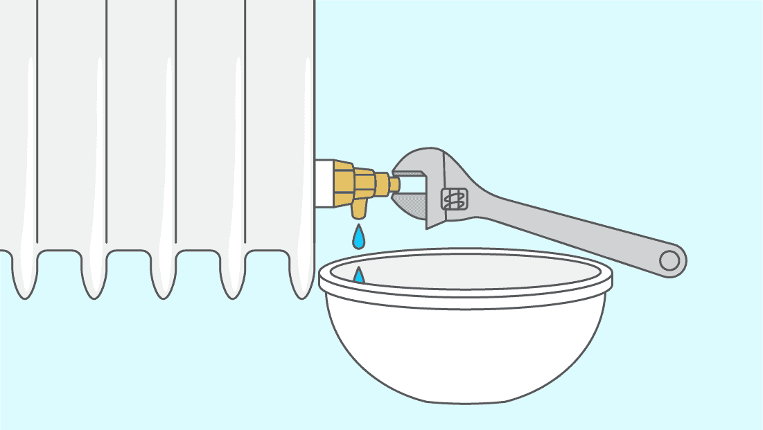

Comment faire la vidange d’un radiateur ?
Plus la pression est forte et mieux vont s’évacuer les dépôts, il est donc recommandé de vidange au niveau du radiateur directement.
- Protéger le sol avec des serpillères et placer un récipient sous le radiateur au niveau du robinet de vidange.
- Dévisser au maximum le robinet de vidange situé à la base de l’appareil.
- Une fois que toute l’eau s’est écoulée, refaire les niveaux afin de remplir le radiateur d’eau et remettre le système de chauffage en route.

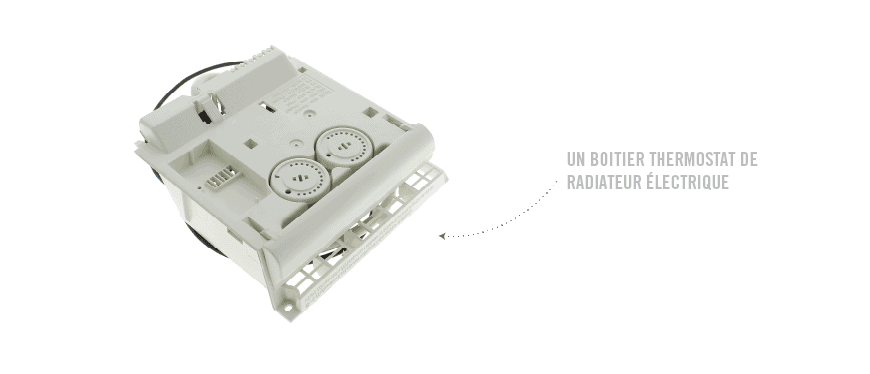

Comment réparer un radiateur électrique qui ne chauffe pas ?
Le radiateur électrique fonctionne différemment du radiateur à eau chaude. En effet, ce dernier fonctionne généralement de façon autonome et ne dépend pas du bon fonctionnement d’une chaudière.
Problèmes de chauffage les plus courants
La plupart des problèmes de radiateurs électriques proviennent d’une panne de résistance, d’un défaut de l’alimentation électrique ou d’un dysfonctionnement du boîtier de réglage.
Afin de vérifier l’alimentation électrique, commencez par vérifier que le radiateur est bien branché et que le compteur fonctionne. Vous pourrez ensuite utiliser un multimètre pour vérifier la conductivité électrique des différents éléments.
