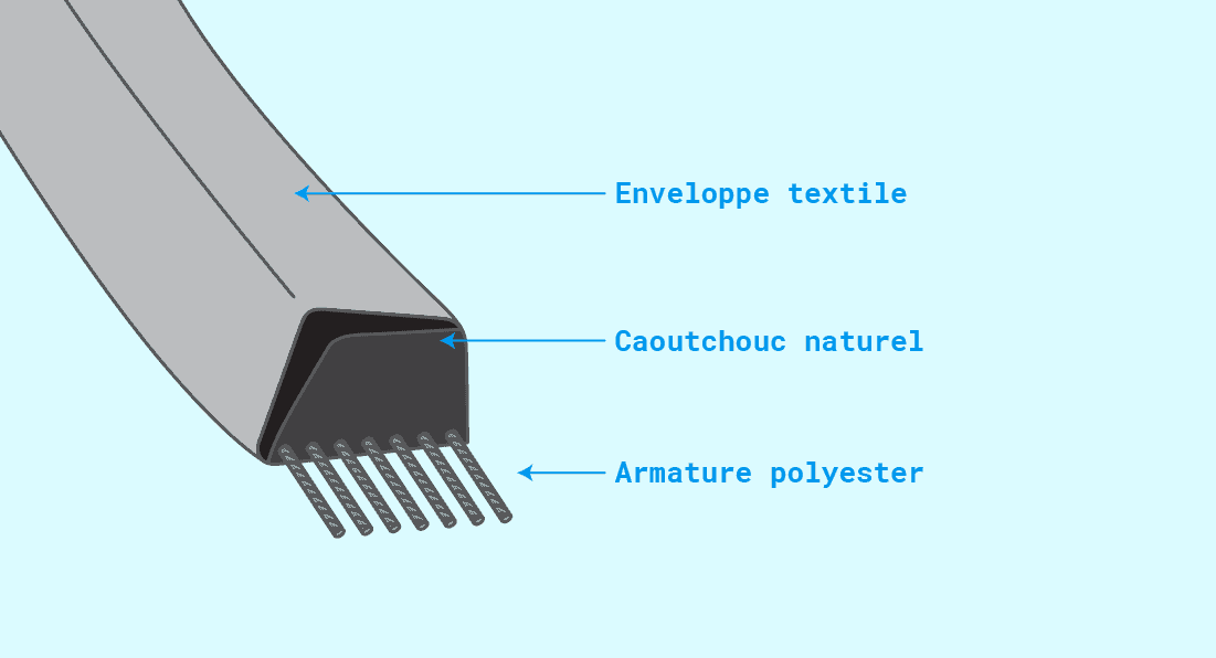

Il existe différents types de courroies : les courroies peuvent être de forme hexagonale ou trapézoïdale, les courroies peuvent être pourvues d’un revêtement (polyuréthane, caoutchouc…). En résumé, les modèles de courroies changent d’un modèle de tondeuse à l’autre.

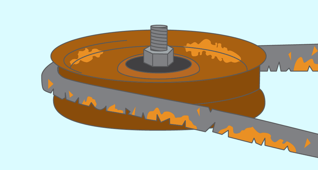

Les rebords de la courroie sont usés et abîmés
Commencez par regarder l’état général des rebords de la courroie. Ces derniers sont très sollicités et ils peuvent être abîmés. Même une usure infime des rebords doit vous alerter car le risque de casse est grand et dans ce cas présent, mieux vaut changer la courroie de votre tondeuse autoportée.
Les côtés de la courroie présentent des signes de brûlure
Les côtés de la courroie sont en contact permanent avec la poulie, cela génère un frottement important qui finit par brûler les côtés de la pièce. En cas de brûlure importante, là encore, mieux vaut changer la courroie de votre tondeuse thermique autoportée.
La courroie de traction est craquelée
Si la courroie présente des craquellements, notamment sur le caoutchouc si votre courroie est constituée de ce revêtement, là aussi, le remplacement de la courroie est indispensable.
Pourquoi la courroie de mon tracteur tondeuse saute ?
Si la courroie de votre tondeuse à gazon n’adhère pas correctement ou qu’elle saute lorsque vous la faites tourner à la main autour des poulies, cela confirme aussi une usure prématurée et changer la courroie de votre tondeuse autoportée est requis.

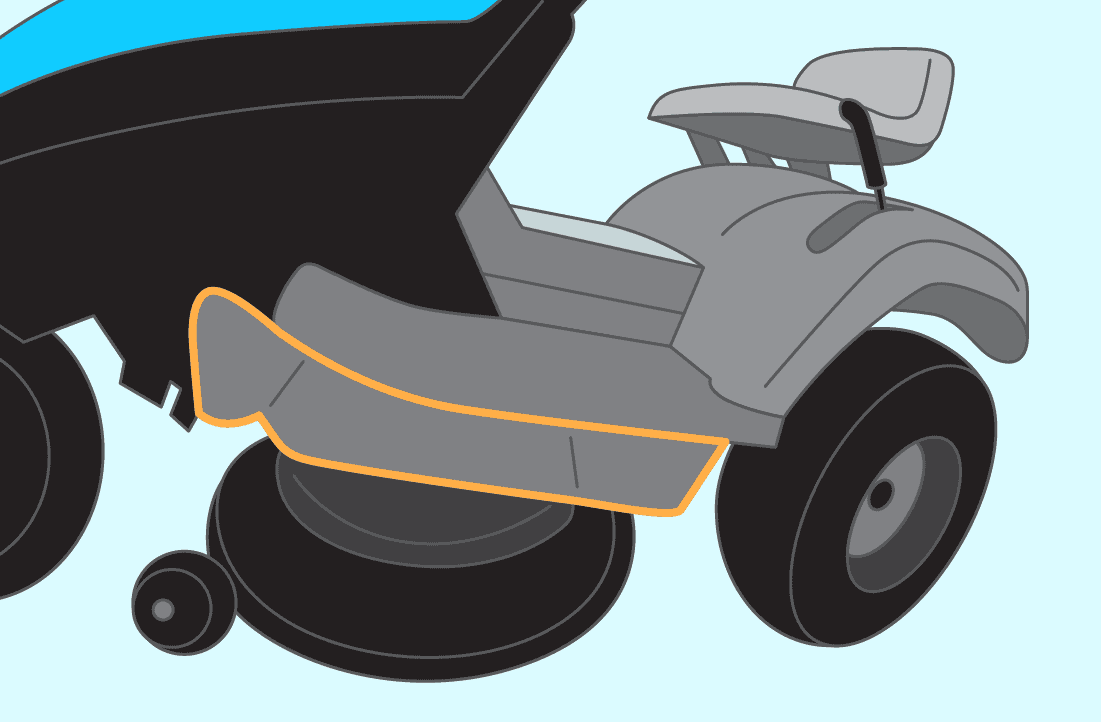

- Abaissez le plateau de coupe au minimum

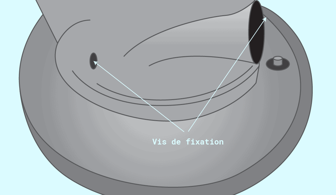

- Démontez le carter situé en bas de caisse, sous la marche de votre appareil, en dévissant les vis de fixation pour récupérer plus facilement la courroie d’origine
- Dévissez ensuite le cache de protection situé au-dessus du plateau de coupe
- L’ancienne courroie est désormais accessible et vous pouvez la retirer de son logement
