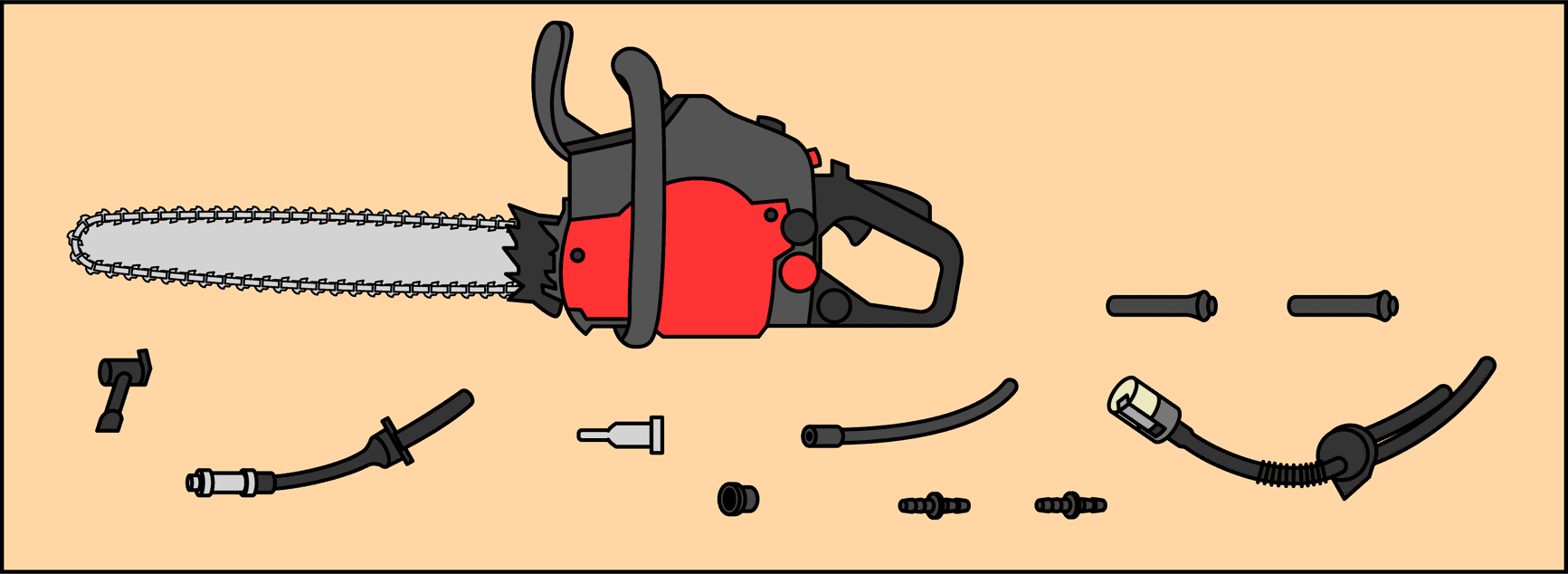

Une tronçonneuse est équipée de deux sortes de durites. La première, la durite d’essence, appelée aussi conduite de carburant, pouvant être de couleur noire, jaune, grise ou encore transparente, qui sert à alimenter le carburateur de la tronçonneuse en faisant circuler le carburant depuis le réservoir jusqu’au carburateur ; la seconde sorte de durite est la durite d’huile qui a pour rôle de faire circuler l’huile jusqu’au carter moteur pour éviter tout frottement entre les éléments. Chacune de ces durites est stabilisée grâce à des colliers de serrage, des joints spéciaux ou des passe durites.

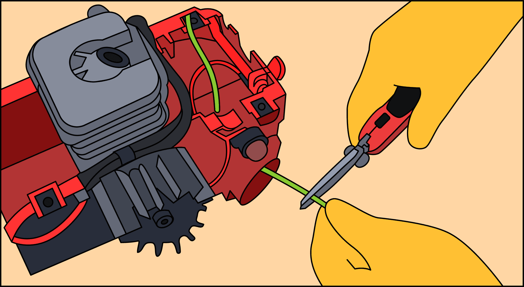

- Retirez les anciennes durites de l’appareil
- Insérez d’abord la durite d’essence du carburateur en la coupant si besoin afin d’avoir la bonne longueur et enfoncez la première extrémité dans son trou respectif
- Insérez-la dans la crépine puis rentrez l’ensemble
- Retirez la pompe d’amorçage
- Insérez l’autre durite, plus longue, partant du réservoir en la coupant en biseau afin de l’insérer facilement dans le second trou
