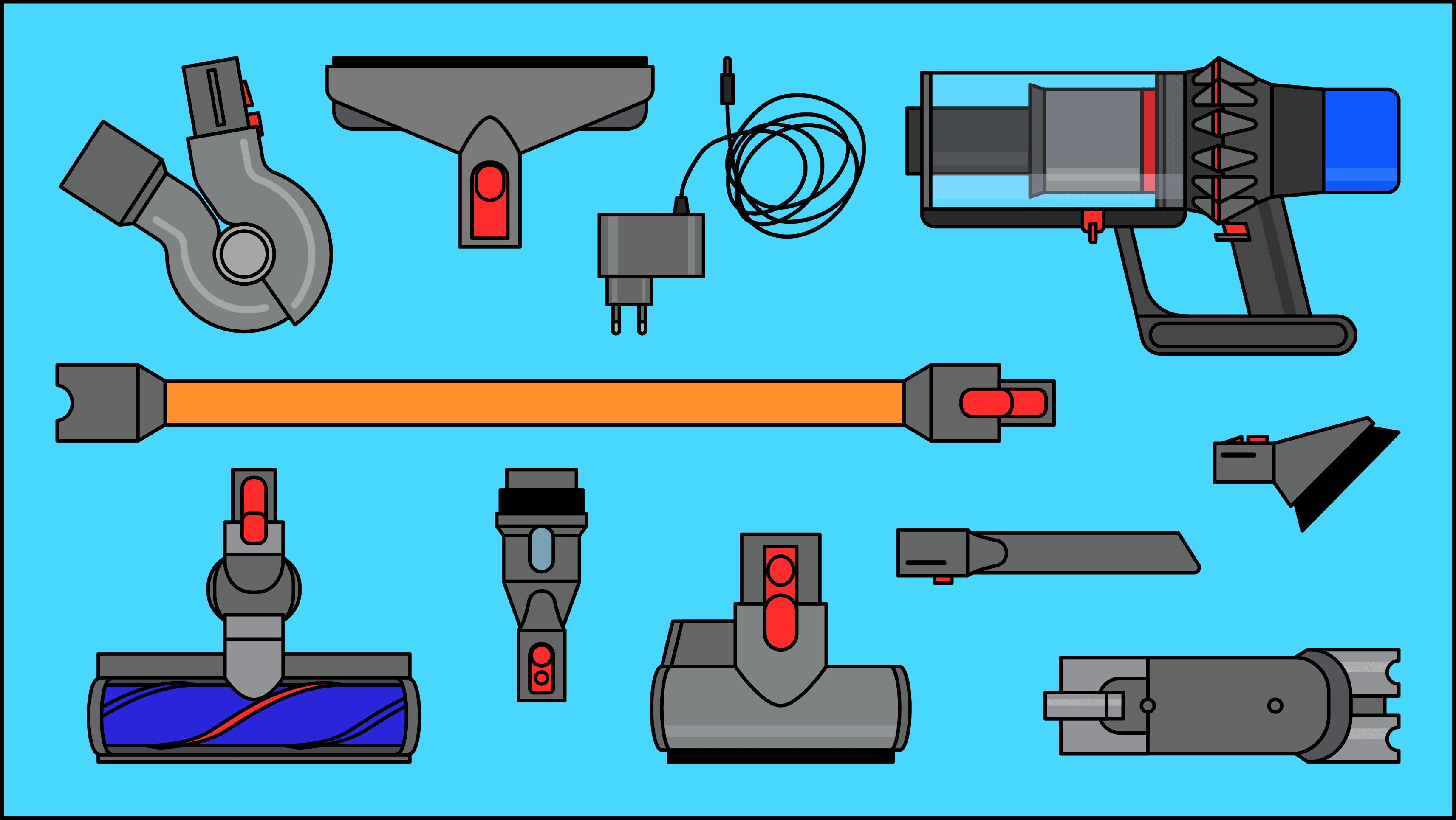

Nettoyer votre aspirateur balai Dyson de l’intérieur revient donc à l’ouvrir en le désarticulant. Tube télescopique ou stick, tête de brosse, bac à poussières, voici les pièces détachées clés à retirer afin d’ouvrir un aspirateur balai.
Tube télescopique ou stick : même principe ?
Le tube télescopique, installé sur les modèles Dyson sans fil, traîneaux ou encore omnidirectionnels, est de grande taille et il est relié par le bloc moteur et la brosse. Pour le retirer, rien de plus simple : selon le modèle que vous possédez, il suffit de déclipser le tube à l’aide des boutons prévus à cet effet.
Si vous devez nettoyer un aspirateur balai Dyson muni d’un stick, appelé aussi aspiro-brosseur comme le modèle Small Ball ou un modèle de la gamme DC, à savoir un appareil constitué d’un seul bloc, la démarche reste similaire, l’idée étant de simplifier la vie de l’utilisateur : en effet, pour le monter, il vous suffit de faire glisser, sans forcer, le tube dans le flexible jusqu’à entendre un clic.
Pour le démonter, une manette est prévue et permet de déclipser en un rien de temps. De nos jours, les aspirateurs allient efficacité et design à la perfection !

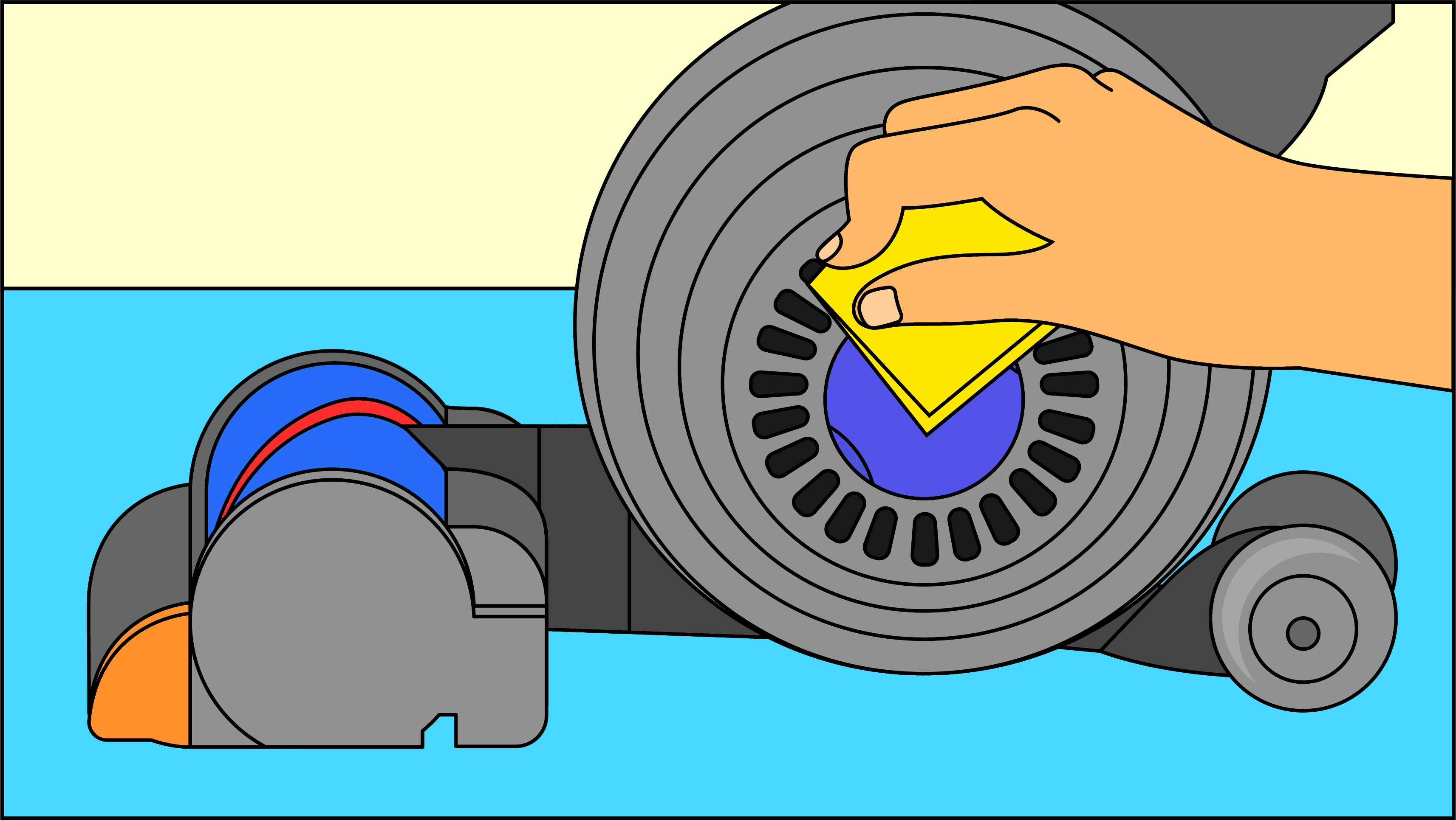

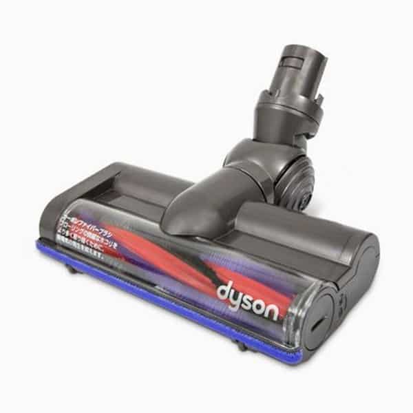

Tout comme pour retirer la tête de brosse, ou tête de plancher en fonction du modèle d’aspirateur, reliée au tube. Quelle que soit la technologie de la brosse de votre aspirateur Dyson – brosses basiques, brosses motorisées (rouleau rotatif ou pas, démêlante), brosses à matelas, à moquette, à meuble, les suceurs de toute taille ou même la brosse Dyson pour animaux ! -, un levier suffit souvent à la faire céder.
S’il s’agit d’une brosse motorisée avec rouleau par exemple, vous pouvez vous aider d’un tournevis en faisant légèrement tourner le capuchon afin de le déverrouiller et extraire le rouleau.
La même technique peut être employée pour retirer la semelle située à l’arrière d’une tête de plancher.

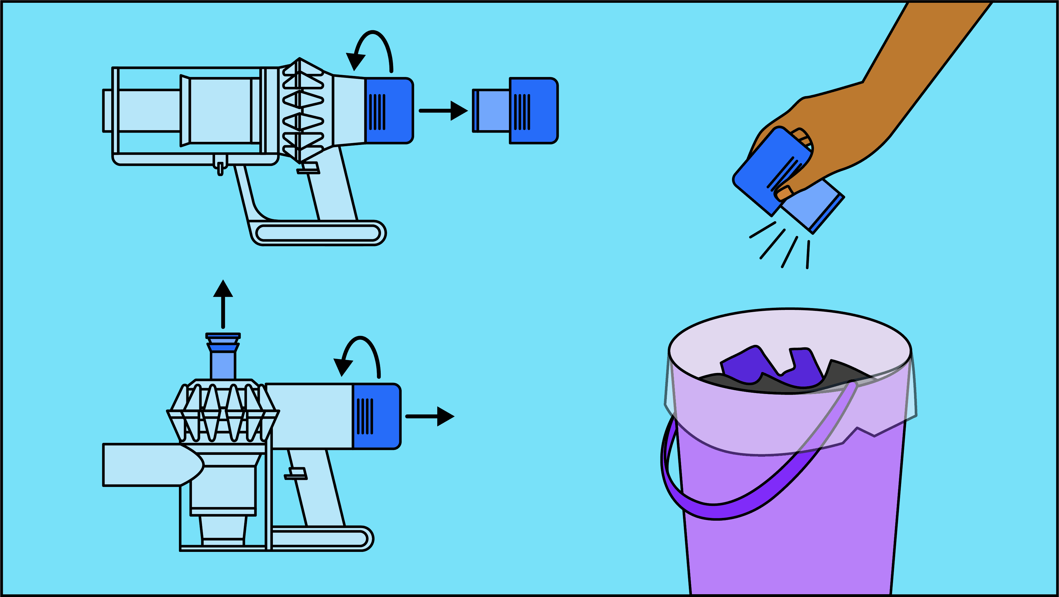

Une fois votre tube, votre flexible et votre brosse retirés, vous pouvez vous occuper de votre bac à déchets situé sur le tube ou le stick, en haut de l’appareil ou à mi-hauteur selon le modèle.
En règle générale, c’est encore à l’aide d’un bouton rouge, à tirer vers vous, que vous pourrez déclipser facilement le collecteur.
Comment vider un Dyson (V6, V8, V10, V11, V12, V15…) ?
Qu’importe la gamme d’aspirateurs Dyson concernée (V8, Omni-glide, sans fil, omnidirectionnel, cyclone V10, V12 slim, V15 Detect…), le mieux est encore de prendre certaines précautions au moment de vider les déchets collectés. C’est pourquoi on recommande de le faire au-dessus d’une poubelle afin d’éviter que le contenu du collecteur (les poussières, poils d’animaux et autres déchets) atterrisse sur votre sol ! Faites attention aussi à la poussière, très volatile quand elle est libérée.

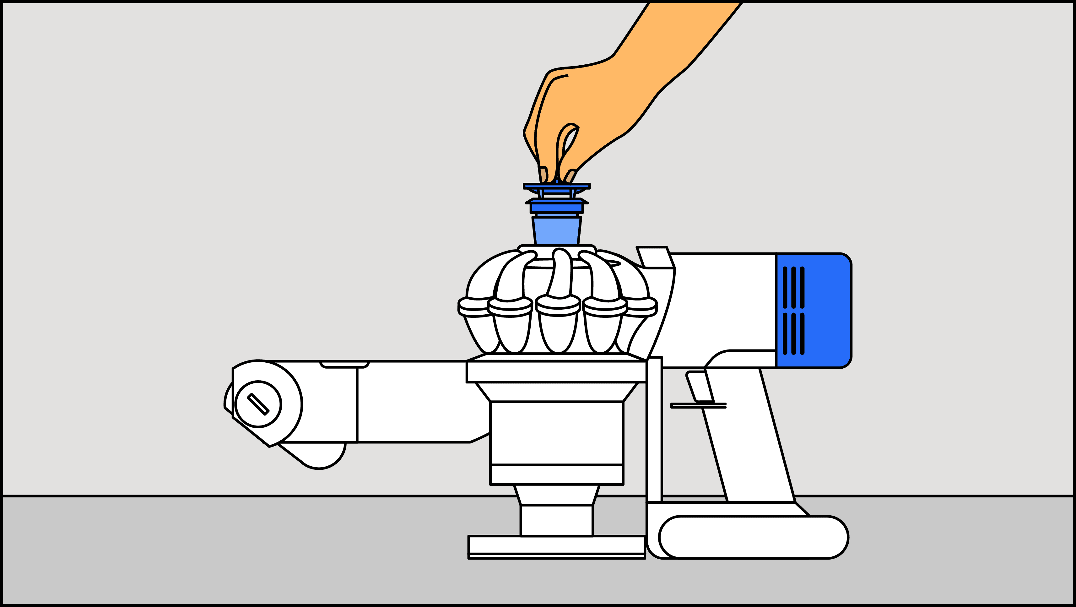

Situé à la sortie du moteur, le filtre (de couleur bleue) de modèles d’aspirateurs Dyson tels que le V6 ou le V11 se retire facilement, en le dévissant. Il peut ensuite être passé à l’eau froide.
Sur certains modèles, le DC62 par exemple mais pas que, il y a également le préfiltre moteur logé dans le cylindre violet situé au sommet de l’appareil, à côté du moteur. De la même couleur, ce préfiltre se retire très facilement puisqu’il suffit de tirer dessus.

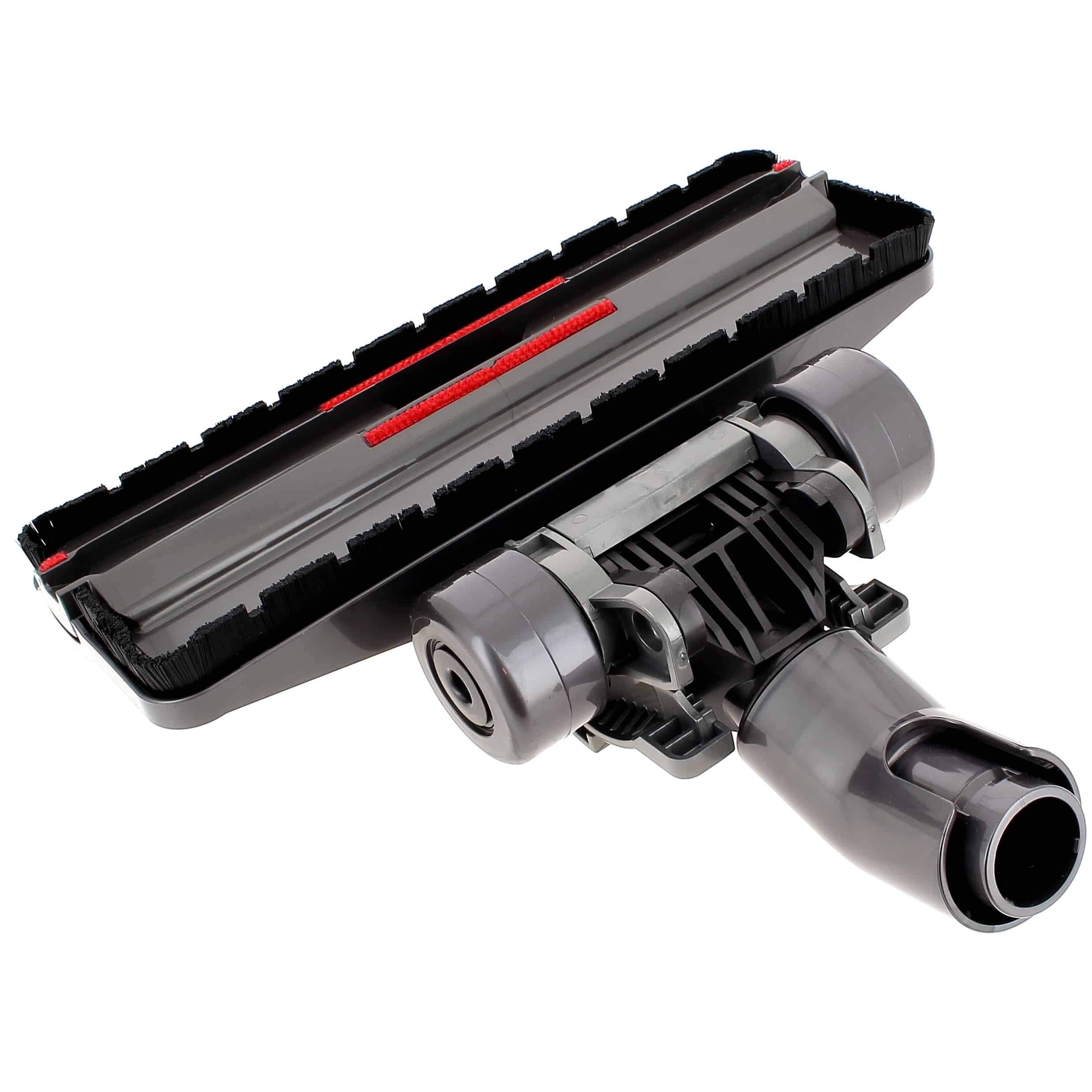

Les modèles de brosses sont multiples tout autant que leur technologie, c’est pourquoi même ces pièces détachées ont des appellations dédiées : tête de brosse pour les brosses motorisées plus imposantes qui renferment un rouleau par exemple et tête de plancher pour les brosses classiques, plates et fines.
Qu’elles se déclipsent à l’aide d’un bouton rouge, se dévissent ou s’ouvrent à l’aide d’un tournevis, chaque brosse de sol a besoin d’un nettoyage régulier. En effet, s’y logent souvent les cheveux, les boules de poils d’animaux et d’autres déchets qui finissent par encombrer vos brosses et cela peut se déplacer dans le flexible ou le tube (ou bras) télescopique de votre aspirateur, créant une obstruction gênante. Logiquement, ces indésirables se retirent à la main mais vous pouvez aussi utiliser un accessoire long et fin pour les extraire.
Quand les saletés sont logées plus à l’intérieur des brosses, cela nécessite d’ouvrir leurs entrailles et d’un modèle à l’autre, la technique diffère.

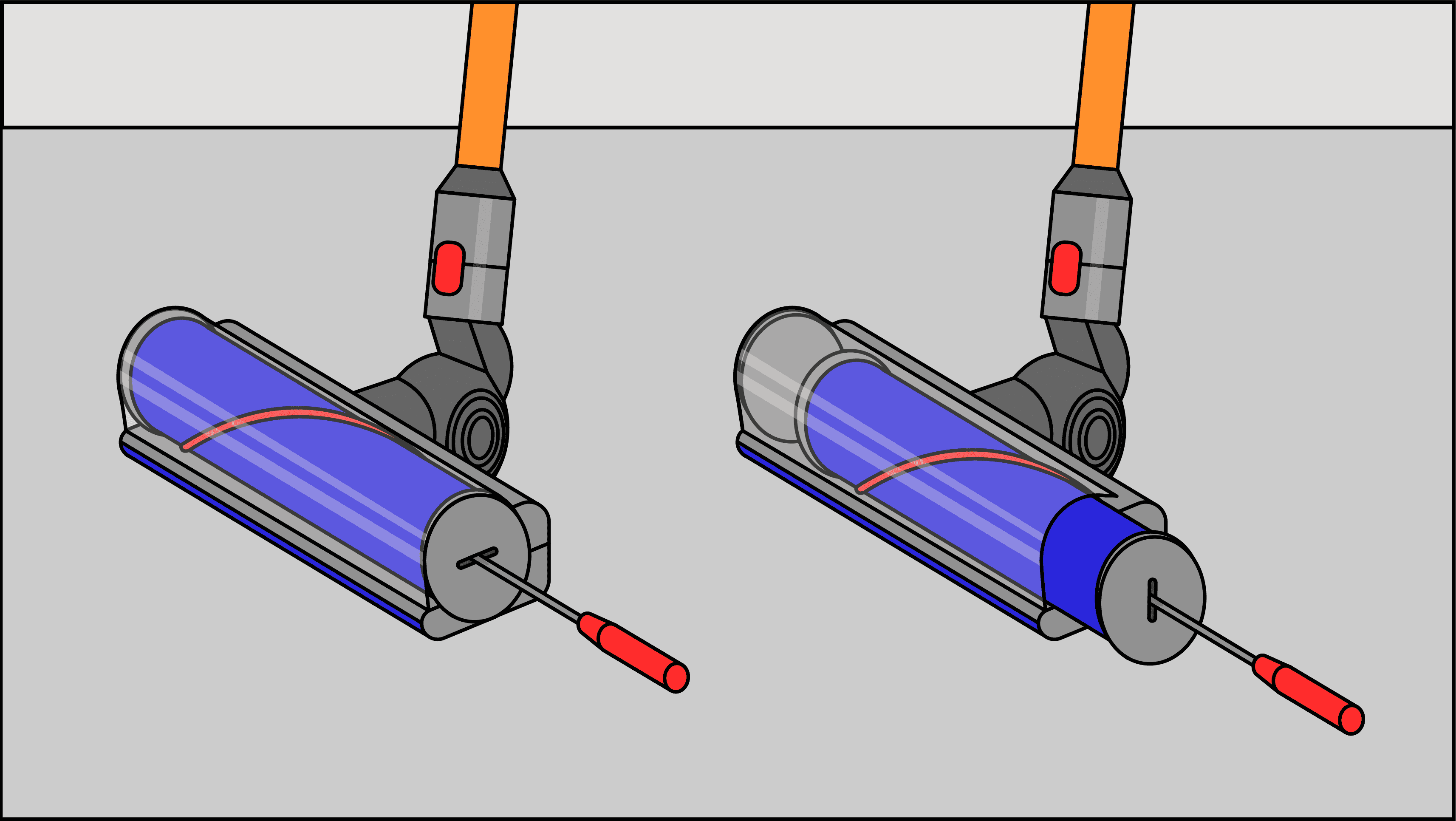

Pour nettoyer la brosse et le(s) rouleau(x) d’un aspirateur V10 Absolute Dyson ou d’autres modèles similaires, voici les étapes à suivre :
- Appuyez sur le bouton rouge situé à la jonction du tube et de la brosse
- Déverrouillez la fixation (ou capuchon) du rouleau grâce à un tournevis légèrement enfoncé dans l’encoche et à tourner d’un quart de tour dans le sens inverse des aiguilles d’une montre
- Une fois que vous avez en main l’encoche, mettez-la de côté et sortez le rouleau
- Procédez à son nettoyage en tenant votre brosse au-dessus de la poubelle et en frottant dessus
- Si besoin, aidez-vous d’un coton-tige ou d’un pinceau pour retirer les déchets plus difficiles d’accès, notamment si votre rouleau a une forme d’hélice ou qu’il possède des picots
- Passez votre rouleau sous l’eau claire si cela est utile et attendez bien qu’il sèche avant de le replacer dans la coque de la brosse
