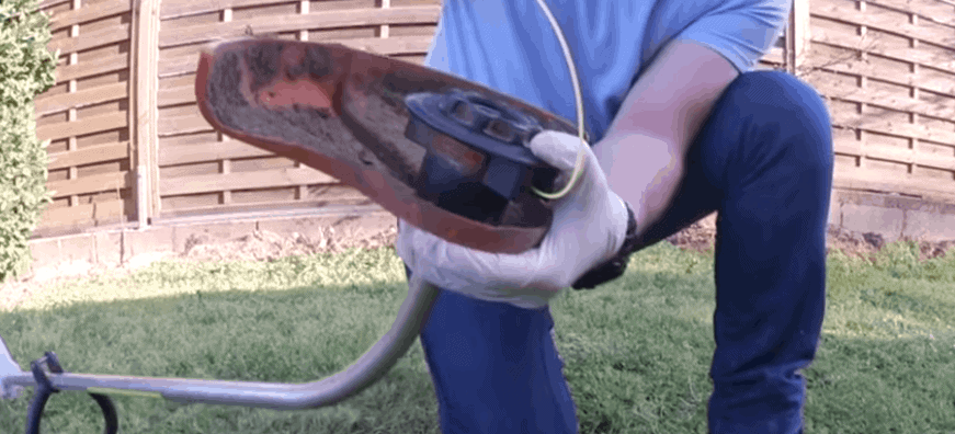

Étape 1 : retirer la tête de coupe
Comment ouvrir la tête de coupe ?
Posez votre appareil au sol dans un espace dégagé afin d’effectuer le changement facilement. Ensuite, retirez l’écrou servant à fixer la tête de coupe. Lien : retirer l’écrou.
Une fois l’écrou enlevé, prenez la tête et faites attention à ne pas perdre le ressort se trouvant dans la bobine.
Extirpez ensuite la bobine de la tête de coupe.

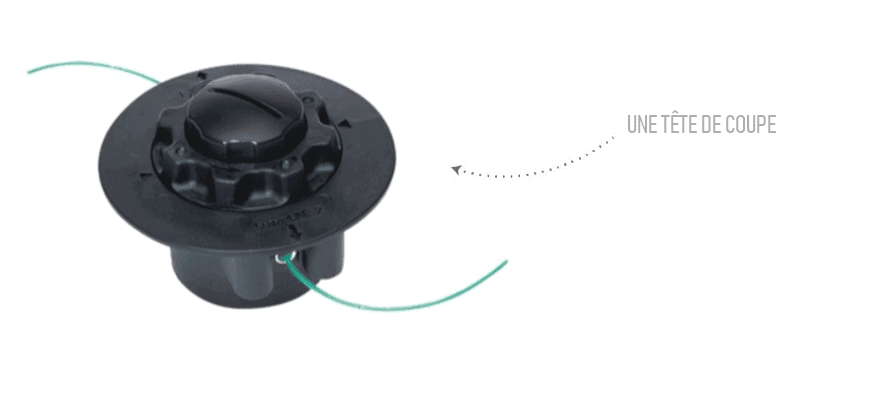

Étape 4 : remettre la bobine dans la tête de coupe
Remettez la bobine en passant les fils dans les oeillets se trouvant sur la tête de coupe (là où les fils sortent).
Emboîtez le tout, et tirez légèrement sur les fils afin que l’ensemble prenne correctement sa place. Lien : remettre la bobine.

Remettez la tête de coupe sur l’axe de l’appareil, et alignez la partie amovible de la bobine et la tête. Lien : remettre la tête de coupe. Maintenez l’appareil et placez la tête de coupe vers le ciel, afin de faciliter le serrage de l’écrou, puis serrez l’écrou.
Pour finir, coupez le fil pour ajuster sa taille à celle du carter de protection.
