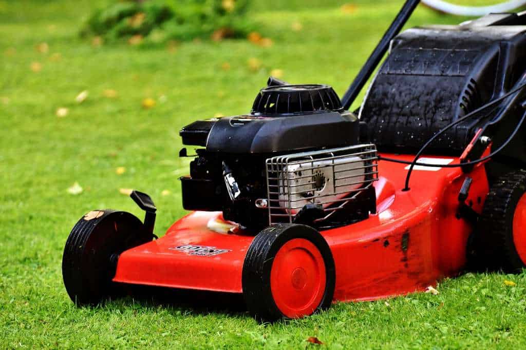

La tondeuse thermique est équipée d’un moteur à essence.
Vous avez donc deux composantes :
- Le moteur : marché dominé principalement par 2 marques, Briggs & Stratton et Honda.
- La carcasse : beaucoup de marques comme Alpina (nos pièces détachées tondeuse Alpina), Einhell (nos pièces détachées tondeuse Einhell), Bosch (nos pièces détachées tondeuse Bosch), Ryobi (nos pièces tondeuse Ryobi), Greatland (nos pièces détachées tondeuse Greatland), etc.
Contrairement aux tondeuses électriques, ces machines sont équipées de carburateurs, bougies et filtres à air qui nécessitent un entretien régulier pour optimiser le fonctionnement global de l’appareil.
Les tondeuses thermiques sont assez puissantes et permettent d’effectuer une tonte sur de grandes surfaces.
En revanche, leur efficacité se répercute sur le prix d’achat généralement plus élevé que pour une tondeuse électrique. Une tondeuse thermique bien entretenue peut durer jusqu’à 8 ans sans grosse réparation, avec simplement un bon entretien.

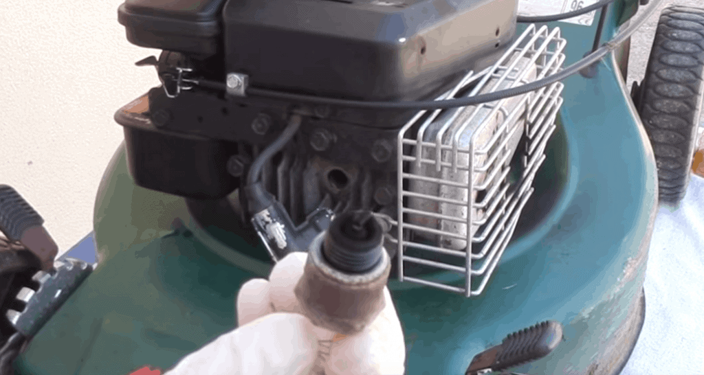

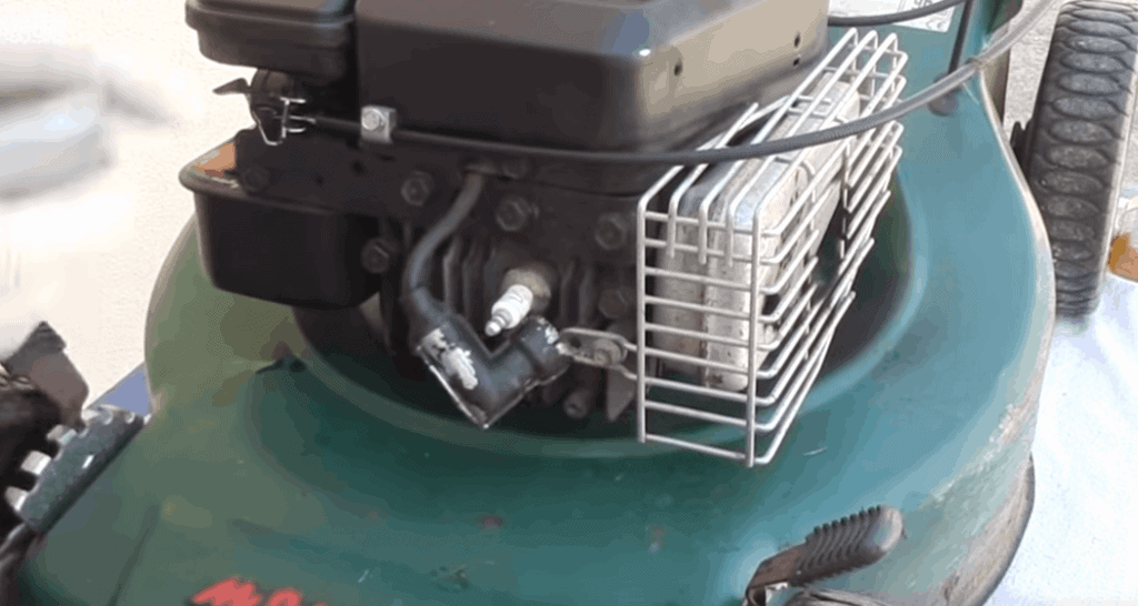

Changer la bougie
Retirez l’antiparasite et, à l’aide d’une clef à bougie, dévissez la bougie. Dans la vidéo de Joël Hardy, la bougie est en mauvais état et nécessite d’être changée. Vérifiez l’état de votre bougie avant de la remplacer par un modèle équivalent.
Lien vidéo : démonter la bougie.

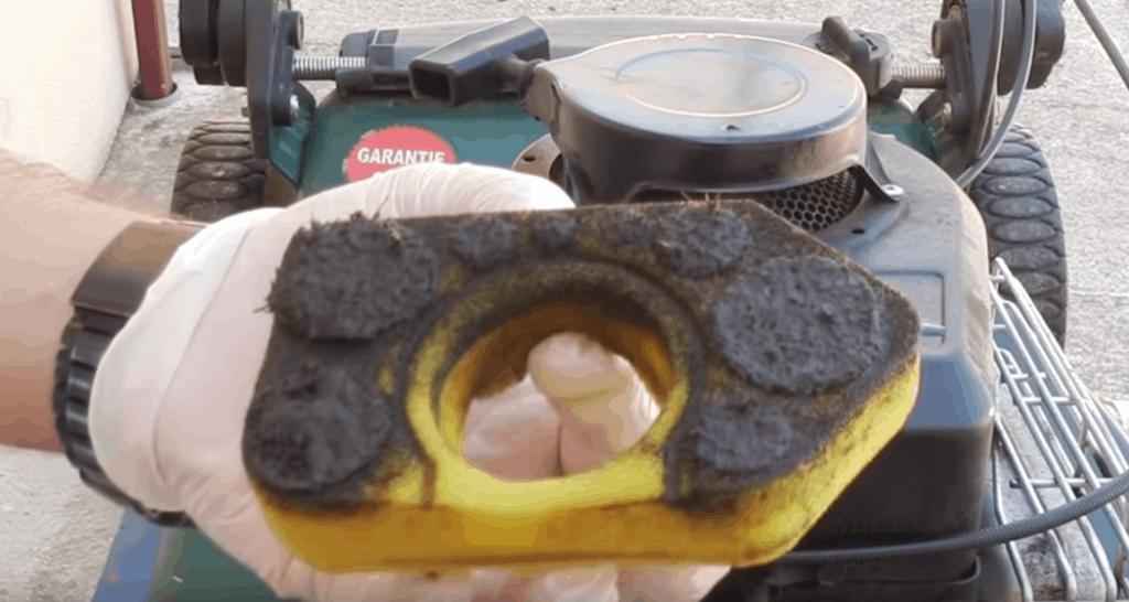

Vérifier l’état du filtre à air
Une fois la bougie vérifiée, vous allez devoir contrôler l’état de votre filtre à air. Pour ce faire, dévissez ou déclipsez le cache plastique du filtre. Sortez ensuite le filtre à air du boîtier : s’il est récupérable, vous pouvez le nettoyer dans de l’essence. Dans l’autre cas, un remplacement sera de rigueur.
Lien vidéo : vérifier l’état du filtre à air.

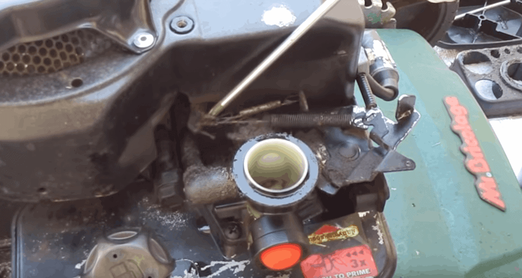

Nettoyer les ressorts du volet de régulation
Après avoir démonté le boîtier du filtre, vous allez pouvoir nettoyer les ressorts du volet de régulation. Pour cela, prenez de la vieille essence et un pinceau, et nettoyez autant que possible les ressorts afin de les libérer des résidus graisseux pouvant entraver leur bon fonctionnement.

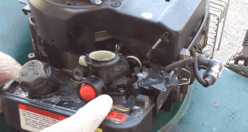

Démonter le réservoir avec le carburateur
Retirez la vis de fixation se trouvant sur le support du moteur, puis retirez les ressorts du volet de régulation. Ensuite, retirez la seconde vis maintenant le carburateur au moteur ainsi que le tuyau du reniflard relié au carburateur. Pour finir, retirez le réservoir de son logement et enlevez le crochet de régulation.
Lien vidéo : démonter le réservoir avec carburateur.

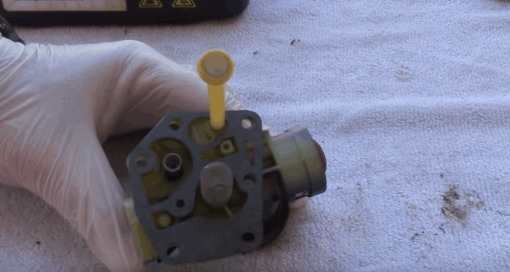

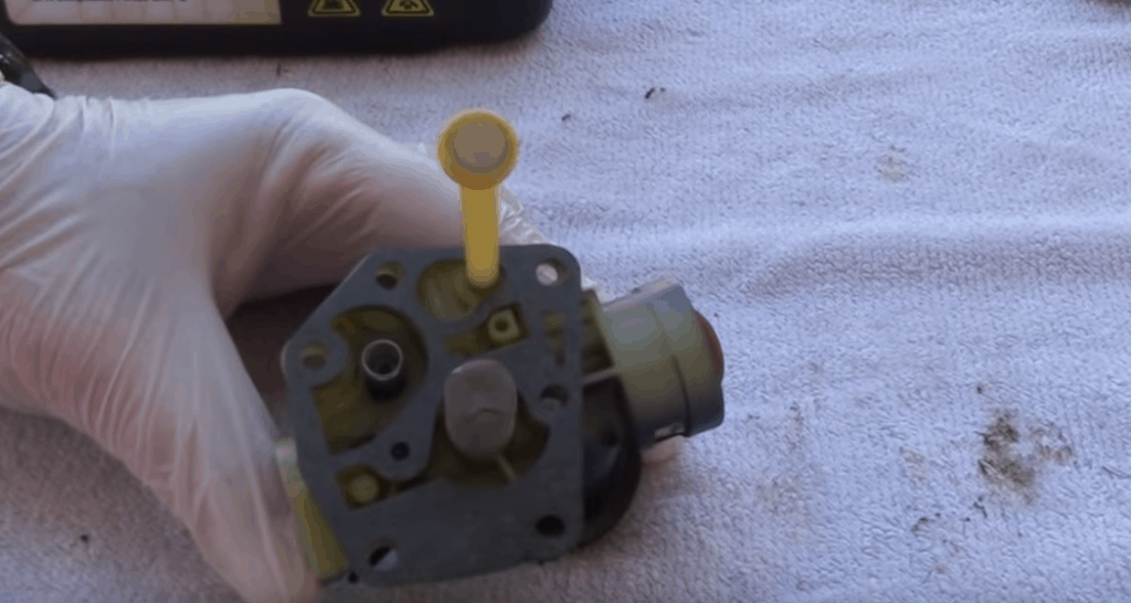

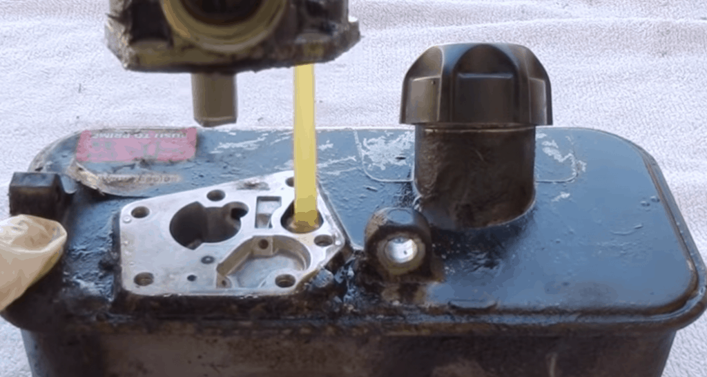

Démonter et nettoyer le carburateur du réservoir
Retirez les vis du carburateur. Une fois cette étape réalisée, désaccouplez le réservoir et le carburateur délicatement.
Commencez par nettoyer et vidanger le réservoir, afin de repartir sur une bonne base.
Ensuite, nettoyez le carburateur à l’aide d’un pinceau et de l’essence. Vérifiez bien le filtre (se trouvant au bout du tuyau sur la photo). Sur la vidéo de Joël Hardy, le filtre est obstrué par une fine pellicule graisseuse empêchant l’essence de circuler correctement.
Astuce : si vous possédez un compresseur, utilisez-le pour nettoyer et/ou enlever les impuretés situées dans le réservoir, le carburateur et les filtres.
Lien vidéo : Démonter et nettoyer le carburateur.
Changer les membrane et joint du carburateur
Enlevez les anciens membrane et joint en faisant attention à ne pas perdre le ressort se trouvant en dessous.
Replacez ensuite le nouveau joint en premier (plus rigide que la membrane), puis la membrane en respectant bien les emplacements des trous.
Lien vidéo : changer les membrane et joint.
