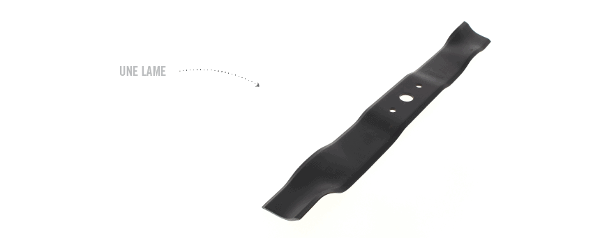

La lame de ma tondeuse a-t-elle besoin d’être remplacée ?
Votre tondeuse tremble ou vibre de façon anormale : la lame est défaillante ou mal affûtée
Bosses, trous ou ébréchures peuvent être repérés, ce qui confirme le mauvais état de votre lame, notamment du côté de l’axe. Dans ce cas, le mieux est de remplacer votre lame par une lame compatible avec votre équipement afin d’éviter toute difficulté ou risques de blessure. Au-delà, nous vous recommandons de veiller au bon entretien de votre tondeuse à gazon, ce qui passe par le passage en revue des pièces détachées clés. Parmi elles, la bobine d’allumage dont vous pouvez apprendre comment tester une bobine d’allumage facilement, mais aussi le guidon, les filtres ou encore la courroie. Si vous possédez une tondeuse autoportée, vous pouvez consulter notre guide pour changer courroie tondeuse autoportée afin de prolonger la durée de vie de votre équipement.

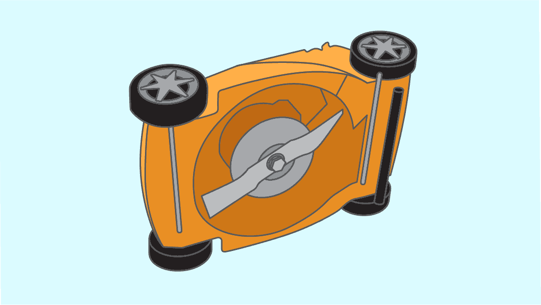

Étape 2 : Démontez la lame de votre tondeuse à gazon
Attention : La lame est tranchante même en cas d’usure. S’équiper de gants pour effectuer les manipulations suivantes.
Une étape clé qui contient plusieurs étapes à suivre à la lettre :
- Retirez la clé et débranchez le câble de bougie afin d’éviter un démarrage accidentel
- Mettez votre tondeuse à gazon en positionnant le guidon sur le côté afin d’avoir accès à la lame

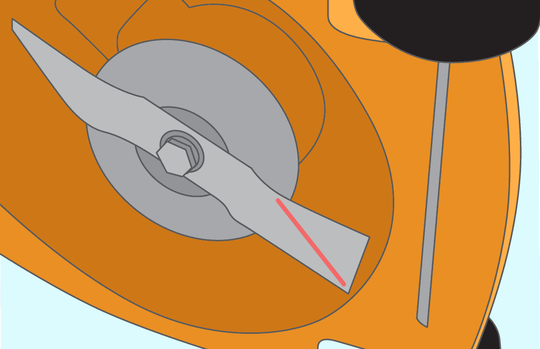

- À l’aide d’un bâton, débarrassez-vous des dépôts d’herbes coincés autour de la lame, notamment la partie centrale
- Apposez un coup de feutre sur la lame pour savoir dans quel sens la remonter par la suite
- Bloquez la lame avec un bout de bois coincé entre la lame et le capot de votre tondeuse
- À l’aide d’une clé à molette ou d’une clé allen (ou clé pour vis à 6 ans), retirez les boulons de maintien de la lame (en tournant dans le sens contraire des aiguilles d’une montre). Pour gagner du temps, utilisez un produit d’entretien tel que le dégrippant.
- Retirez la lame de son emplacement en veillant à l’emplacement des joints et des rondelles en place
- Vous pouvez désormais affûter votre lame de tondeuse

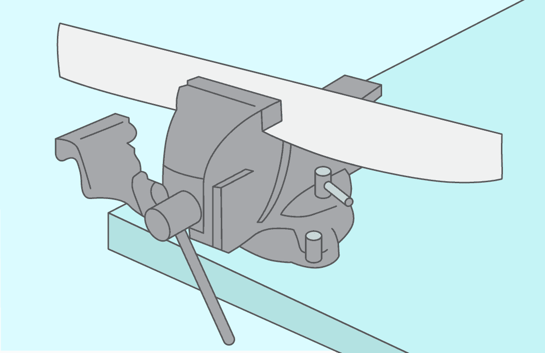

Bien affûter (avec une pierre, un disque, une machine) ou faire affuter une lame de tondeuse, mode d’emploi
- Fixez tout d’abord la partie centrale de la lame sur un établi grâce à un serre-joint ou un étau
- Si vous utilisez une meuleuse fixe, maintenez fermement la lame dans vos mains au-dessus de la pierre de meule

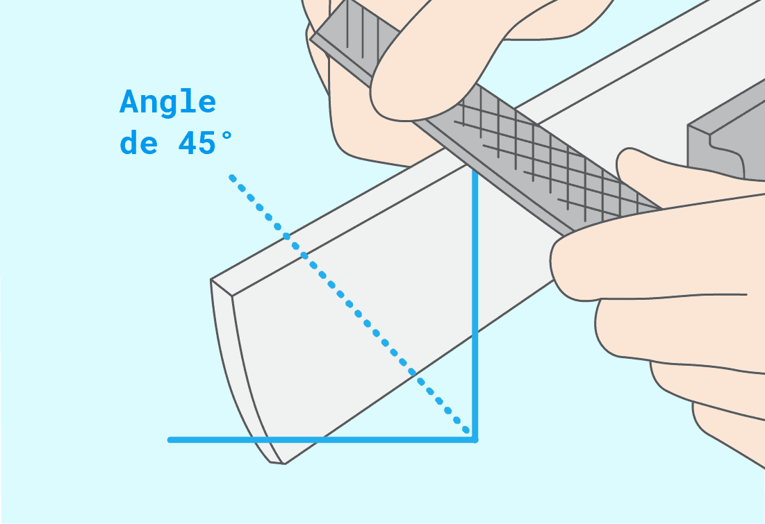

- Commencez à meuler la lame positionnée à plat afin de vous débarrasser des bavures et de retrouver un bord franc
- Inclinez légèrement le disque ou la lime et déplacez la lame sur sa longueur, en suivant l’angle de coupe afin de lui redonner son tranchant
- Le mouvement de la meuleuse ou de la lime doit toujours se faire de l’intérieur vers l’extérieur de la lame
- Vous utilisez une meuleuse électrique ? Pensez à tremper régulièrement la lame dans une bassine d’eau pour éviter le risque de surchauffe
- Effectuez la même opération, en respectant les mêmes étapes, de l’autre côté de la lame
- Afin de conserver l’équilibre et la symétrie, veillez à retirer la même quantité de matière des deux côtés de votre lame de tondeuse
Le conseil pratique d’Adepem : préservez les bords de votre lame
Les bords, appelés aussi ailerons, de la lame ne doivent jamais être meulés car cela met en péril son utilité et son efficacité.
