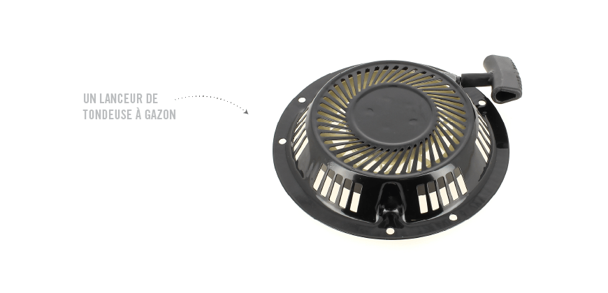

Le lanceur se compose de plusieurs éléments : tout d’abord il y la corde logée dans un boîtier enrouleur et accrochée à une poignée. Ensuite, à l’intérieur du boîtier se trouvent une poulie sur laquelle vient s’enrouler la corde ainsi qu’un ressort de rembobinage et des cliquets.

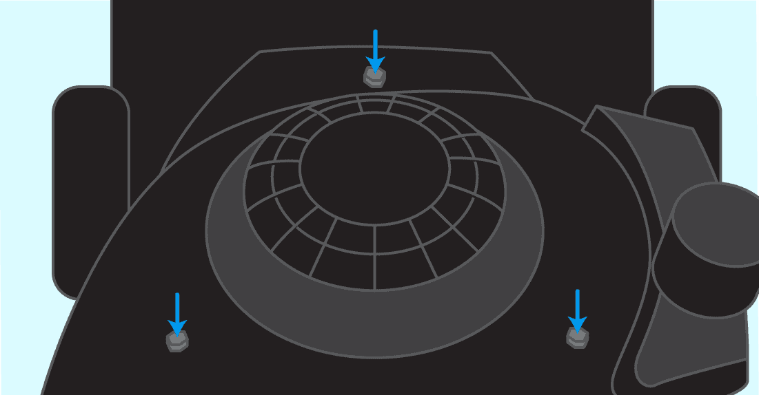

- Repérer et dévisser les trois vis de fixation du carter de protection à l’aide d’une clé à pipe. Elles sont placées de la façon suivante : une devant le moteur et deux autres de part et d’autre de l’enrouleur vers l’arrière du moteur.
- Une fois que les trois vis ont été retirées, soulever l’élément en tirant sur l’enrouleur et toute la pièce devrait se désolidariser de la tondeuse à gazon.
