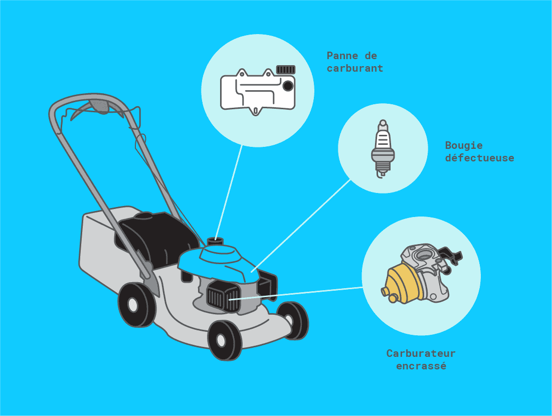

La tondeuse à gazon thermique est équipée d’un moteur à essence. Son fonctionnement est relativement simple, la bougie produit une étincelle qui permet la combustion du mélange carburant/air. Tout ce processus se passe au niveau du carburateur et peut se décomposer selon trois étapes clés : le mélange, la diffusion et l’explosion.
Lorsque votre tondeuse à gazon ne démarre pas, il y a de fortes chances pour que l’un des éléments responsables ou à l’origine de la combustion soit à mettre en cause. Dans l’article suivant, nous vous proposons des conseils et des astuces afin d’effectuer une diagnostic de votre appareil et ainsi remonter à l’origine de la panne pour procéder aux réparations dont votre appareil a besoin.

Les causes les plus communes viennent souvent d’un problème de carburant, soit l’essence, soit l’huile ou bien le mélange en lui-même. Un réservoir vide ou un mélange mal dosé.
Une panne de bougie va également empêcher la tondeuse de démarrer. La bougie peut s’arrêter de fonctionner pour cause d’usure, mais elle peut aussi être un dégât collatéral en cas de surchauffe du moteur ou si votre mélange contient trop d’huile, par exemple. De plus les connecteurs permettant de faire le lien avec la bougie peuvent être mal positionnés ou calaminés (cela signifie qu’ils sont encrassés à cause des résidus de combustion) ce qui empêchera la bougie de fonctionner de façon optimale. Un défaut de réglage au niveau des carburateurs peut également provoquer un problème au démarrage.

Comment savoir si ma tondeuse a une panne de moteur (Briggs Stratton ou autre), de bougie ou de carburateur ?
La bougie est un excellent indicateur de l’état du moteur de votre appareil. En effet une bougie avec des dépôts charbonneux signifie que le moteur a subi une surchauffe, une bougie trop huileuse indique que le mélange présent dans le réservoir à carburant est trop chargé en huile.
Afin d’accéder à la bougie, débrancher la connexion et utiliser une clé spécial bougie afin de la démonter et la sortir de son emplacement. Vous pourrez alors l’observer et juger de son état.
Le carburateur tombe en panne lorsqu’il est trop encrassé, dans ce cas, votre tondeuse à gazon aura du mal à démarrer ou à fonctionner correctement. Afin de vérifier l’état du carburateur de votre tondeuse, effectuer un diagnostic global de la pièce et procéder à un bon nettoyage.

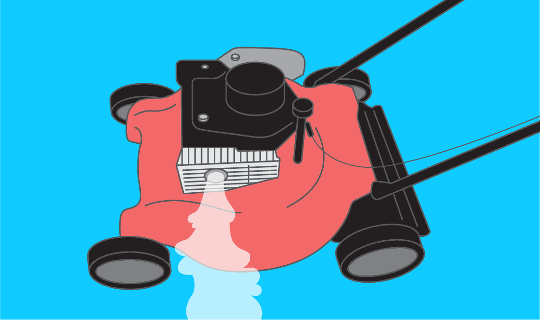

- L’état général du carter, s’il est sale passer un coup de balai ou le nettoyer à l’aide d’un compresseur à air,

Grâce à un bon entretien de la tondeuse à gazon, celle-ci tombera en panne moins souvent et cela lui permettra d’allonger sa durée de vie. Aussi après chaque utilisation penser à bien nettoyer votre appareil, le carter, la lame et le filtre à air.
