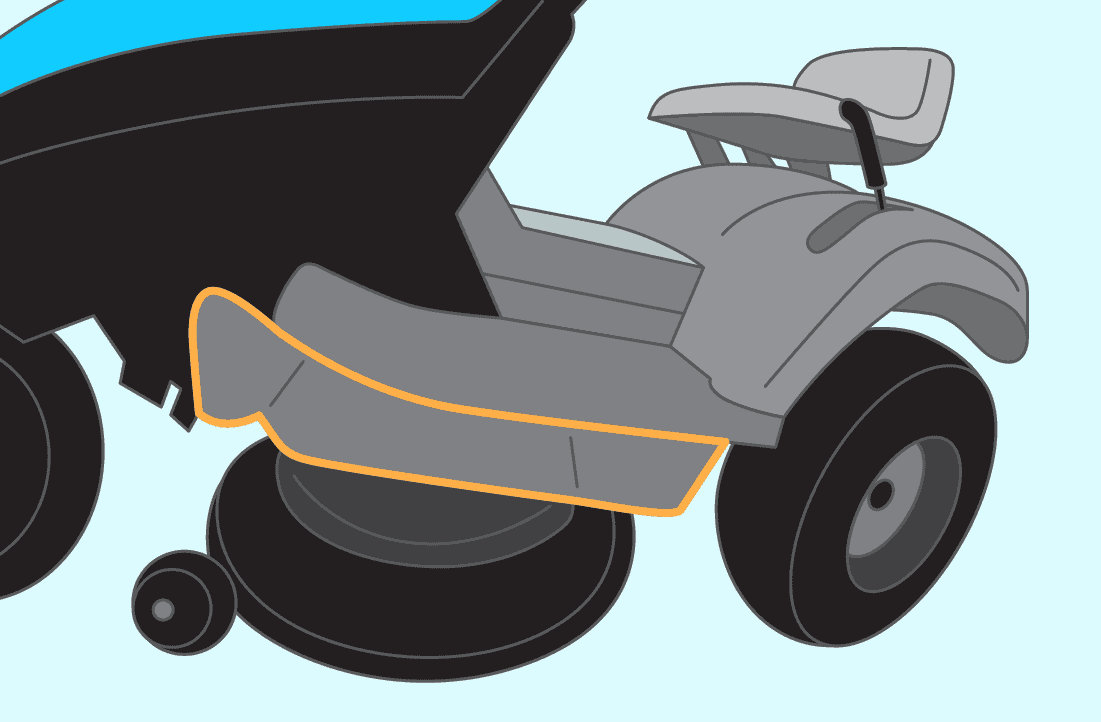

  2. Démonter le carter situé en bas de caisse et sous la marche en détachant les vis de fixation afin d’accéder plus facilement à la courroie.
