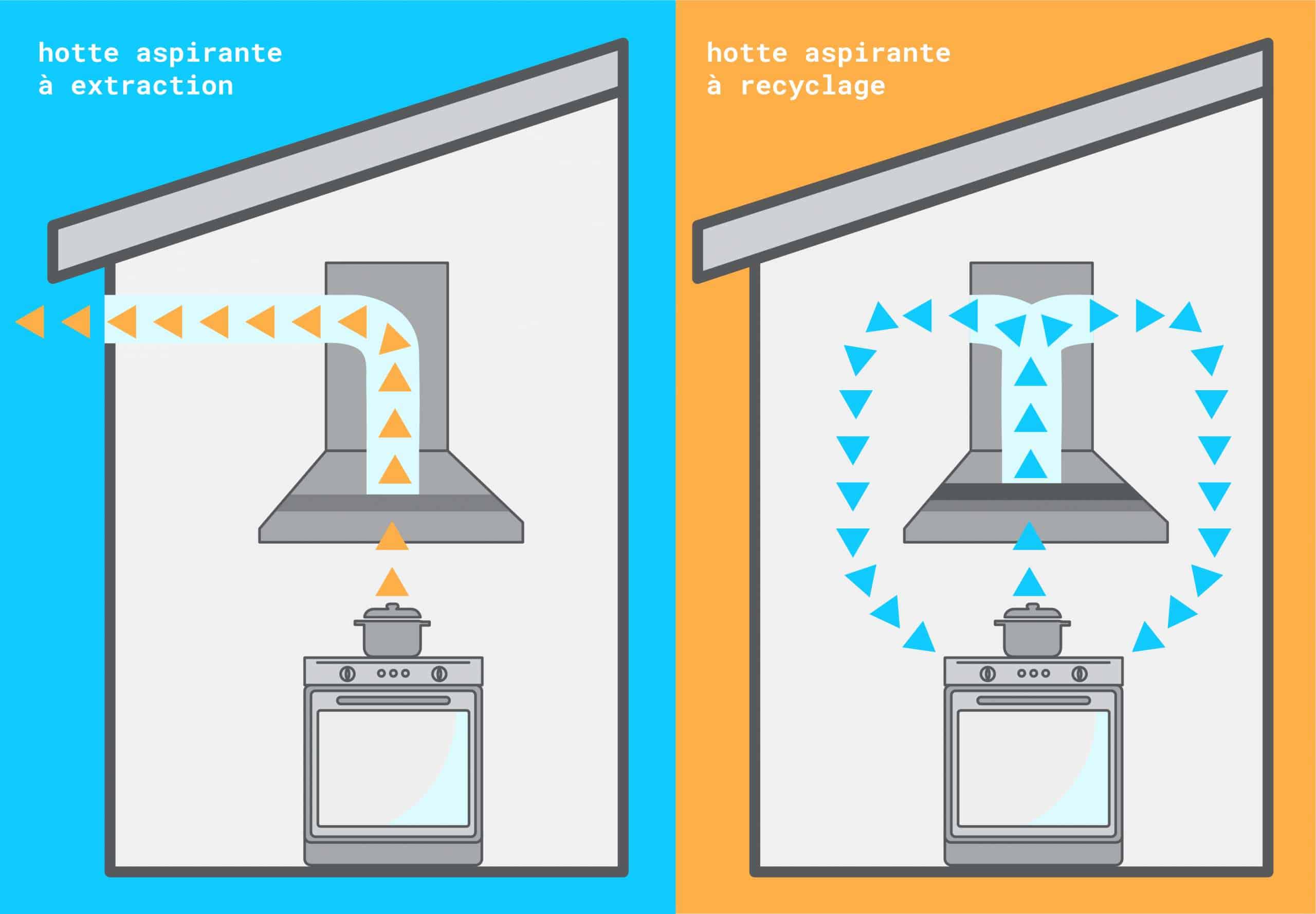

La hotte de cuisine est systématiquement placée au-dessus de votre gazinière ou plaque de cuisson afin de mieux capter les émanations provenant de votre cuisine. Tout cet air chargé en matières grasses et en odeurs diverses est directement aspiré dans la hotte. Il passe ensuite au travers d’un filtre à graisse (en métal) et parfois d’un filtre à charbon.
Le filtre à graisse récupère, comme sont nom l’indique, les graisses de cuisson, alors que le filtre à charbon sert à éliminer les mauvaises odeurs.
Dans le cas d’une hotte aspirante à extraction ou à évacuation, l’air ainsi récupéré et filtré et rejeté hors du bâtiment dans laquelle la hotte est installée, l’utilisation d’un filtre à charbon n’est donc pas une nécessité sur ce type d’appareil. Tandis qu’avec la hotte aspirante à recyclage, l’air filtré est recraché directement dans la pièce dans laquelle elle est installée. Dans ce cas-là un filtre à charbon est absolument nécessaire pour ne pas que les odeurs de cuisson soient renvoyées directement vers l’intérieur de votre cuisine.

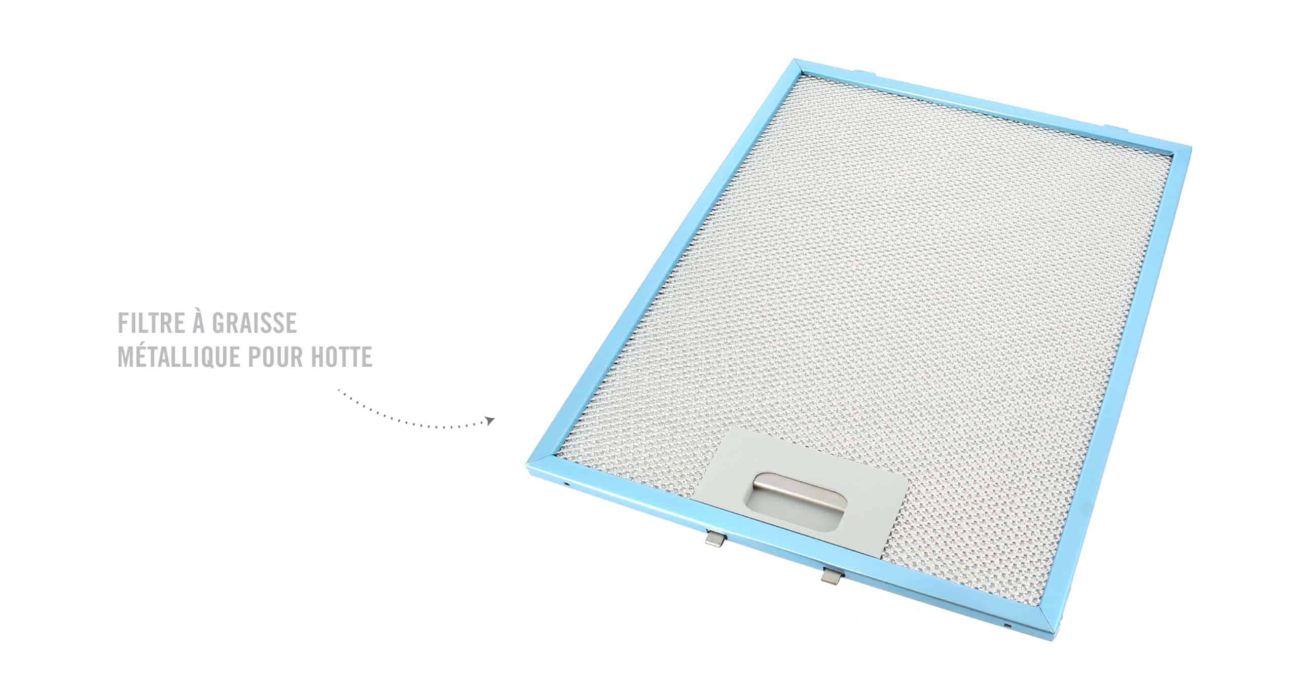

Ce filtre est présent sur tous les modèles de hotte de cuisine. En métal, il ressemble à une sorte de grille. Il est facilement reconnaissable et localisable car c’est la première chose que l’on voit lorsqu’on se place sous la hotte et qu’on regarde vers le haut en direction de la hotte. Son rôle est de retenir les graisses dont sont chargées les émanations de vos aliments lors de la cuisson.

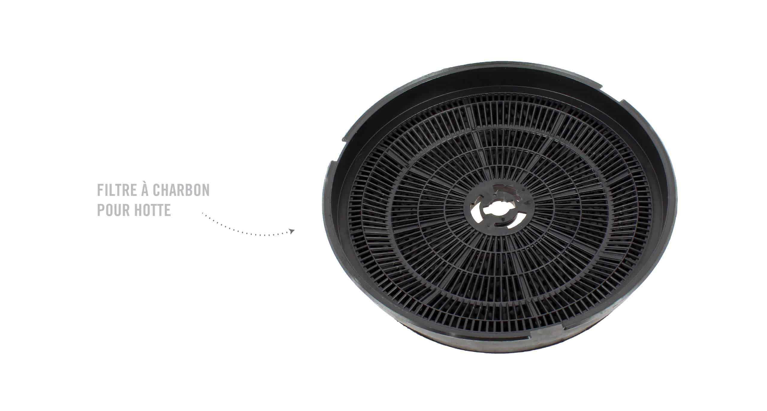

Le filtre à charbon actif
Le filtre à charbon récupère les graisses qui seraient passées au travers des mailles des filtres métalliques et anti-graisse mais surtout il sert à bloquer les odeurs de cuisson. Comme pour le filtre anti-humidité, il est surtout utile sur les hottes à recyclage.

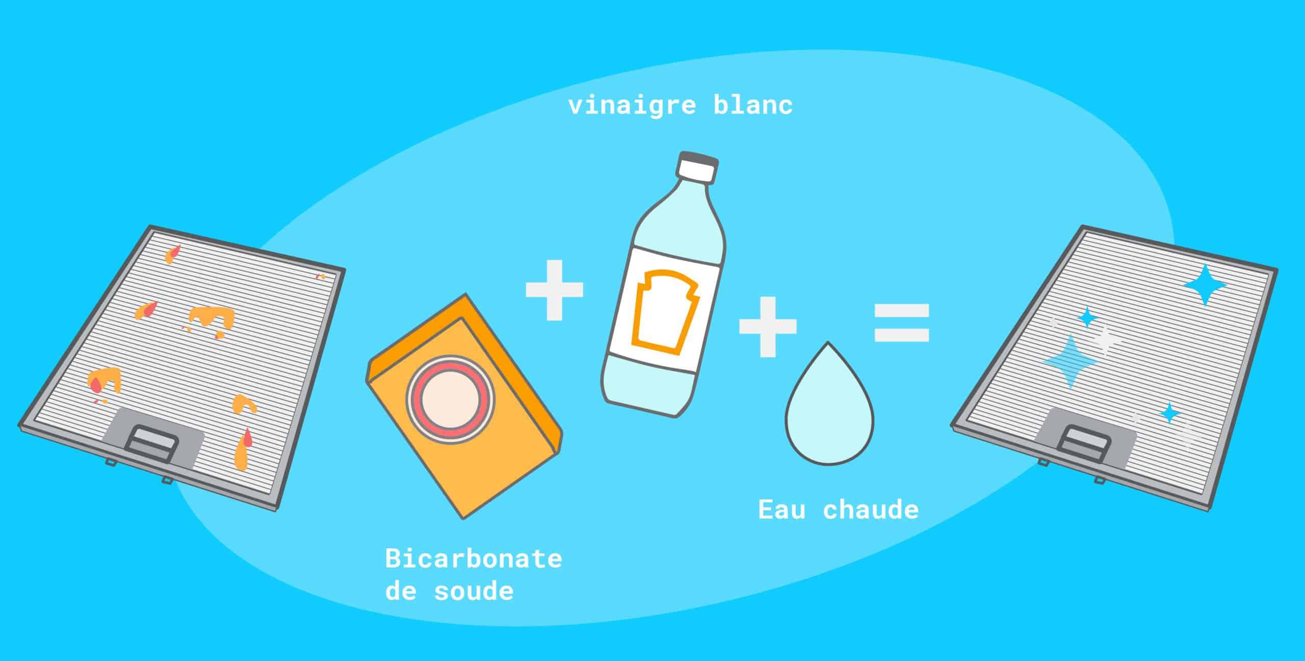

Nettoyage au bicarbonate de soude et au vinaigre blanc
Faire tremper les gilles dans un mélange de vinaigre blanc (⅓), de bicarbonate de soude (3 cuillère à soupe) et de l’eau chaude (⅔). La chaleur va décrocher les dépôts graisseux, le vinaigre et le bicarbonate de soude vont permettre de nettoyer et dégraisser la grille en profondeur. Si besoin, ne pas hésiter à frotter la surface de la grille avec une brosse ou une éponge douce.

Comment remplacer un filtre à graisse métallique ?
- Déclipser le ou les filtres en exerçant un légère pression sur la poignée.
- Les sortir de leur emplacement.
- Mettre le nouveau filtre en place en commençant par placer le fond dans son emplacement en en finissant par clipser l’avant.
Comment remplacer un filtre à charbon ?
- Afin d’accéder au filtre à charbon commencer par démonter le filtre à graisse métallique centrale.
- En fonction du modèle de hotte, le filtre peut être de forme arrondie ou rectangulaire.
- Sortir l’ancien filtre de son emplacement et le remplacer par un filtre de modèle compatible.
