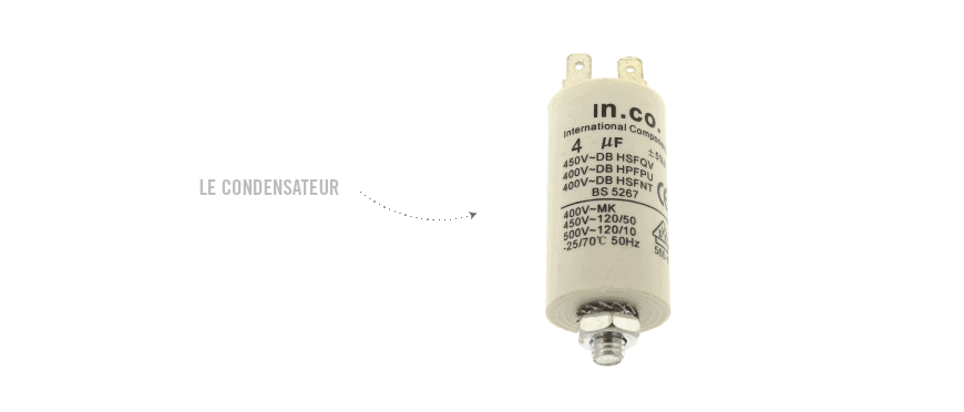

Qu’est ce qu’un condensateur et où se trouve-t-il ?
Tous les appareils équipés d’un moteur à bobinage possèdent un condensateur.
Pareil à une batterie de petite taille, le condensateur permet de stocker l’énergie du moteur afin de la restituer au moment où la hotte, ou tout appareil électroménager, démarre ou durant son fonctionnement.
Le condensateur de la hotte d’une cuisine (nos pièces détachées pour hotte aspirante) est constitué de deux plaques en métal (aluminium) séparées par un matériau isolant et placées, tout enroulées, à l’intérieur d’un boîtier. Et chacune d’elle est reliée à l’une des cosses du condensateur.

Deux principaux symptômes peuvent vous alerter d’une possible défaillance du condensateur (et du moteur) de votre hotte :
- Le moteur de la hotte de cuisine ne tourne pas ou tourne mal
- Le moteur ne démarre pas et émet un bruit de grognement
Comment savoir si le condensateur d’une hotte est défectueux ?
Vous venez de vérifier l’état du condensateur de votre hotte et ce dernier est gonflé ou a explosé ? Dans ces deux cas précis, le remplacement du condensateur défectueux est indispensable.
S’il ne comporte aucune trace douteuse, vous allez devoir le tester à l’aide d’un multimètre.

- Prenez une photo du condensateur afin de vous rappeler de son emplacement exact au moment de le reloger
- Détachez les connecteurs pour sortir le condensateur de son emplacement et démontez-le en prenant soin de ne perdre aucun élément
- Réglez le multimètre sur la valeur « Ohmmètre » et placez les capteurs de votre outil de mesure sur les deux cosses du condensateur
- Vous devez voir apparaître une valeur puisque le courant traverse le condensateur
- Mettez les capteurs dans l’autre sens et testez de nouveau la continuité
- Si une valeur s’affiche de nouveau, votre condensateur se porte bien
