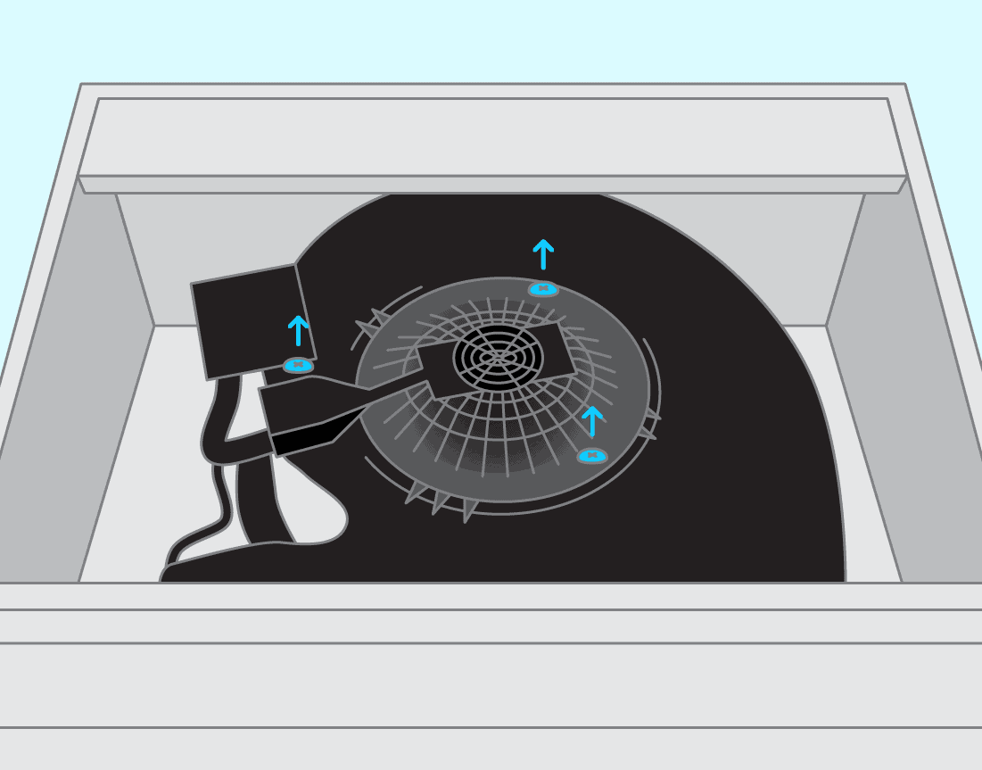

  2. Localiser les vis soutenant l’élément moteur et les retirer.
  3. Si vous en êtes équipés, retirer le filtre à charbon se situant devant le moteur.

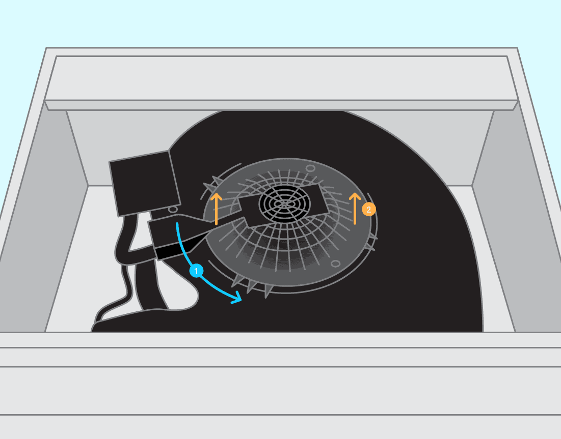

  1. Faire pivoter l’élément moteur pour le sortir de son emplacement et accéder à la turbine.

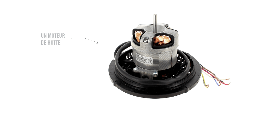

  1. Retourner la pièce ainsi extraite, il s’agit de la turbine, le moteur se trouve à l’intérieur. Localiser la vis centrale et la retirer à l’aide d’une clé à pipe.
  1. Tirer délicatement sur la turbine pour la retirer et accéder au moteur.
  1. Une fois que le moteur est accessible, à l’aide d’un tournevis, le détacher de son support et le retourner.
