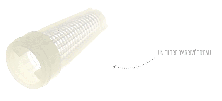

Le filtre qui se bouche sur un nettoyeur haute pression
Le filtre est la première vérification basique à effectuer sur votre nettoyeur haute pression s’il manque de pression. En effet, si un filtre est bouché, mon nettoyeur haute pression n’a plus de pression ou ne peut plus fonctionner correctement.
Vous devez donc nettoyer le filtre sans plus tarder et voici les étapes à suivre :
  1. Positionnez-vous derrière le raccord d’arrivée d’eau afin d’avoir accès au filtre de la machine
  2. Dévissez-le et retirez-le à l’aide d’une pince
  3. S’il est bien obstrué, plongez le filtre sous l’eau claire et frottez les zones à nettoyer
  4. Si des traces persistent, laissez-le tremper dans un mélange d’eau, de vinaigre blanc et de bicarbonate de soude
  5. Après l’avoir bien rincé, laissez-le bien sécher
  6. Remettez en place votre filtre qui est comme neuf
Vous devez le dévisser, retirer le filtre délicatement avec une pince et vérifier son état. S’il est sale, nettoyez-le en le passant sous un filet d’eau chaude, et brossez-le délicatement avec une vieille brosse à dents pour enlever les saletés.

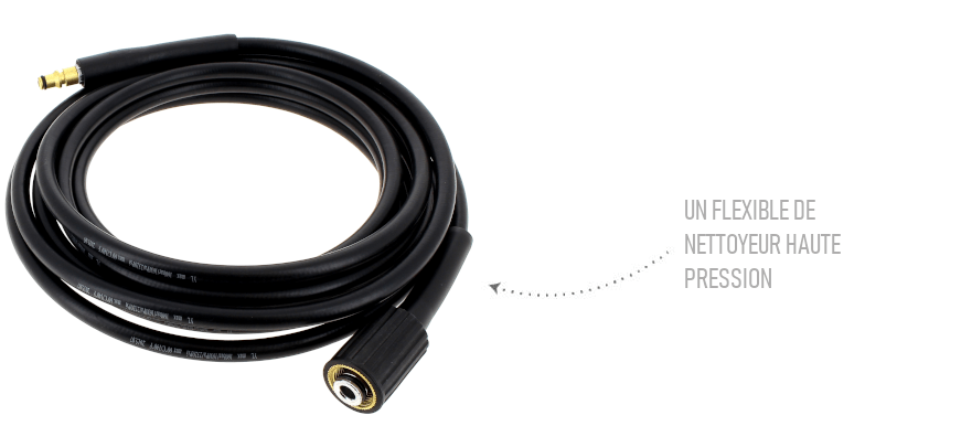

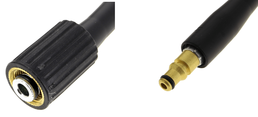

Le tuyau flexible qui finit par se plier ou s’ouvrir
Soumis à de multiples pressions, le tuyau d’alimentation de votre nettoyeur haute pression finit par montrer des signes d’usure, notamment s’il est plié ou qu’il est coupé par endroits. Quoi qu’il en soit, mon nettoyeur haute pression n’a plus de pression et cela en est fini du bon écoulement.
Le mieux à faire est de remplacer votre flexible par une pièce de rechange compatible.

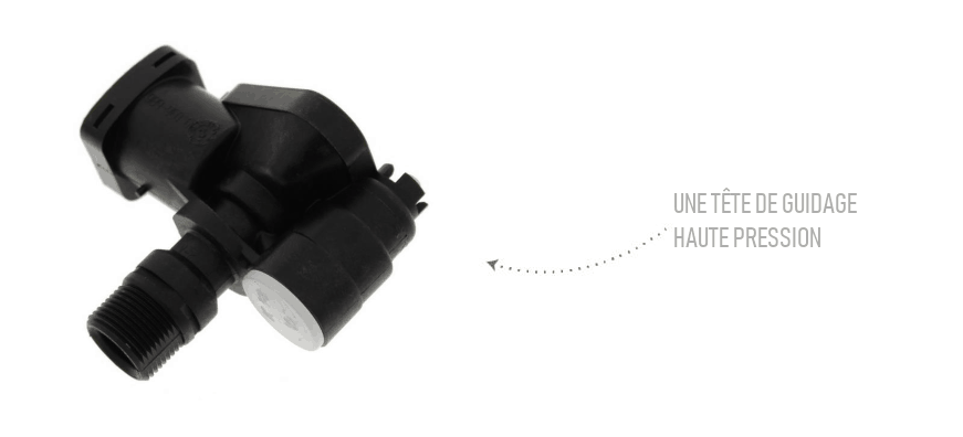

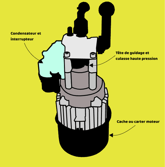

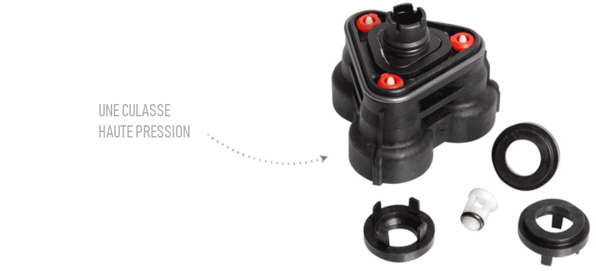

La fuite vient de la tête de guidage haute pression ou de la culasse haute pression
La tête de guidage et la culasse sont deux pièces complémentaires : l’une d’elle est défectueuse et vous pourrez savoir laquelle est concernée en localisant la fuite.
Pour remplacer ces pièces, voici les étapes à suivre :
  1. Débranchez le flexible de la poignée de votre appareil
  2. Dévissez les capots arrière et avant
  3. Retirez les tuyaux et les branchements qui peuvent être reliés entre les capots extérieurs et l’intérieur de l’appareil
  4. Retirez les coudes et raccords restants en retirant les clips à l’aide d’une clé adaptée
  5. Retirez les 4 vis de la partie supérieure du bloc moteur
  6. Visionnez la tête de guidage et la culasse
  7. Retirez la pièce défectueuse
  8. Remontez ensuite les pièces et rebranchez votre nettoyeur haute pression
Le moteur tourne mais donne des à-coups : vérifiez l’intérieur du bloc moteur
Si vous vous apercevez que la fuite vient de l’intérieur du bloc contenant le moteur, il est probable que cela soit dû à un joint usé qui fait entrer des bulles d’air dans le circuit. Cela génère des à-coups lors du fonctionnement du nettoyeur haute pression et, à terme, cela abîme le moteur.
Pour changer les joints moteur de votre nettoyeur haute pression, renouvelez les étapes 1 à 5 précédentes afin d’avoir accès aux joints et remplacez-les s’ils sont usés.

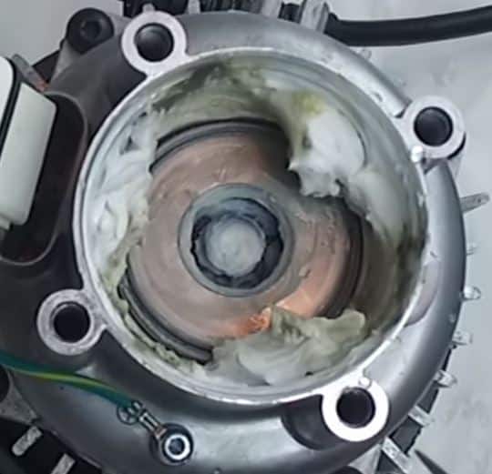

Nettoyez l’intérieur du moteur pour préserver votre appareil
L’attribut alt de cette image est vide, son nom de fichier est 2.jpg.
Entretenir le bloc moteur d’un nettoyeur haute pression est une astuce simple qui peut éviter bien des pannes. Pour ce faire, voici les étapes à suivre :
  1. Débranchez le flexible relié à la poignée du nettoyeur
  2. Démontez les capots de votre appareil en retirant les vis arrières
  3. Retirez le raccord d’arrivée d’eau si votre nettoyeur en est pourvu
  4. Dégagez le capot avant, les tuyaux et branchements reliés entre les capots extérieurs et l’intérieur de la machine
  5. Retirez les coudes et raccords restants
  6. Dévissez les 4 vis de la partie supérieure du bloc moteur
  7. Désolidarisez délicatement la tête de guidage haute pression et la culasse en prenant garde aux ressorts
  8. Faites de même en retirant la culasse du bloc piston
  9. Retirez le bloc piston
  10. Nettoyez entièrement les ressorts, coupelles, pistons, etc., profitez-en pour vérifier aussi l’état des charbon du nettoyeur haute pression, et remettez le tout en place
