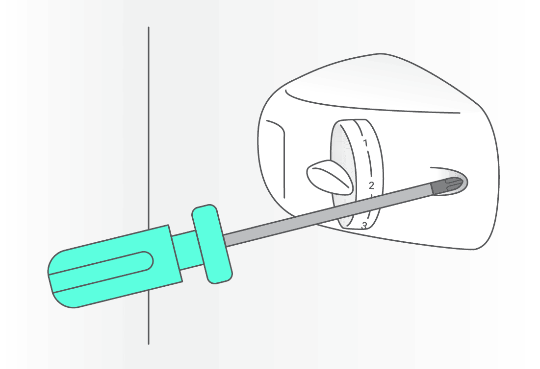

Le thermostat se trouve à l’intérieur du réfrigérateur, il est placé dans un boîtier en plastique, plaqué contre la paroi interne. Il est facile à localiser car il se trouve sous le bouton de régulation de température. Localisez le bouton et c’est gagné !
ASTUCE : Prendre une photo des raccords électriques et de l’emplacement des pièces lors du démontage aide beaucoup pour remonter l’appareil une fois les réparations effectuées.
- À l’aide d’un tournevis, ouvrir le boîtier en plastique. Selon le modèle d’appareil, il peut y avoir une ou plusieurs vis.
- Sortir le boîtier de son emplacement afin d’observer l’emplacement de la sonde, du thermostat et des branchements électriques.
- Marquer la sonde afin de repérer sa limite pour l’enfoncer dans le fourreau avec un feutre ou un bout de scotch.
- Sortir la sonde de son emplacement (le fourreau) en tirant dessus délicatement, afin de finir de détacher complètement le boîtier de la paroi.
- Débrancher tous les connecteurs électriques reliés au boîtier thermostat.
