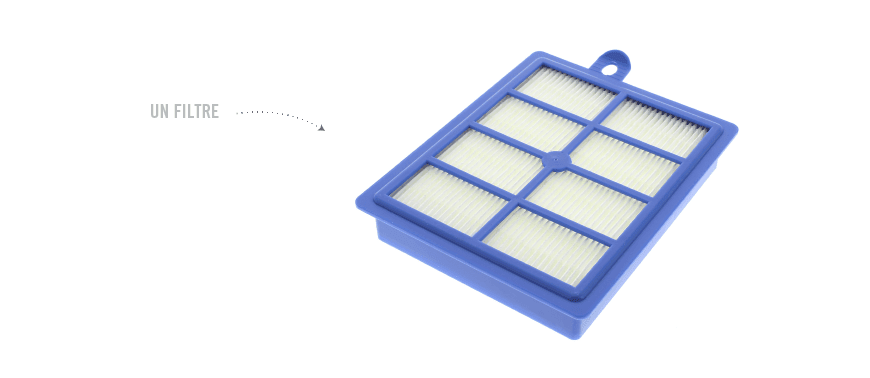

Les filtres sont sales
Une autre pièce détachée est soumise à des pannes techniques, le filtre à aspirateur. Conçu pour retenir toutes les saletés aspirées (poils d’animaux, amas de poussières, restes de nourriture, terre, etc…) pour préserver le moteur ou les entrailles de l’équipement, le filtre accumule les éléments, ce qui finit par l’obstruer. Pour éviter un tel problème, nous vous conseillons de nettoyer régulièrement le filtre de votre aspirateur. Si le filtre est vraiment trop usé, remplacez-le par un filtre neuf.

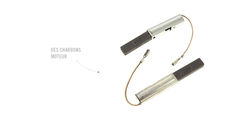

Les charbons moteur sont HS
Si votre aspirateur démarre mais qu’il cale au bout de quelques instants et qu’une odeur de brûlé s’en dégage, il y a de fortes chances que les charbons moteur aspirateur soient en cause. Pièces d’usure, ils se changent un jour ou l’autre.
Pour démonter votre aspirateur sans difficulté, vous devez retirer le capot afin d’atteindre le moteur. Les charbons moteur sont logés tout près et sont reliés par des connecteurs qu’il suffit de retirer pour les remplacer.
