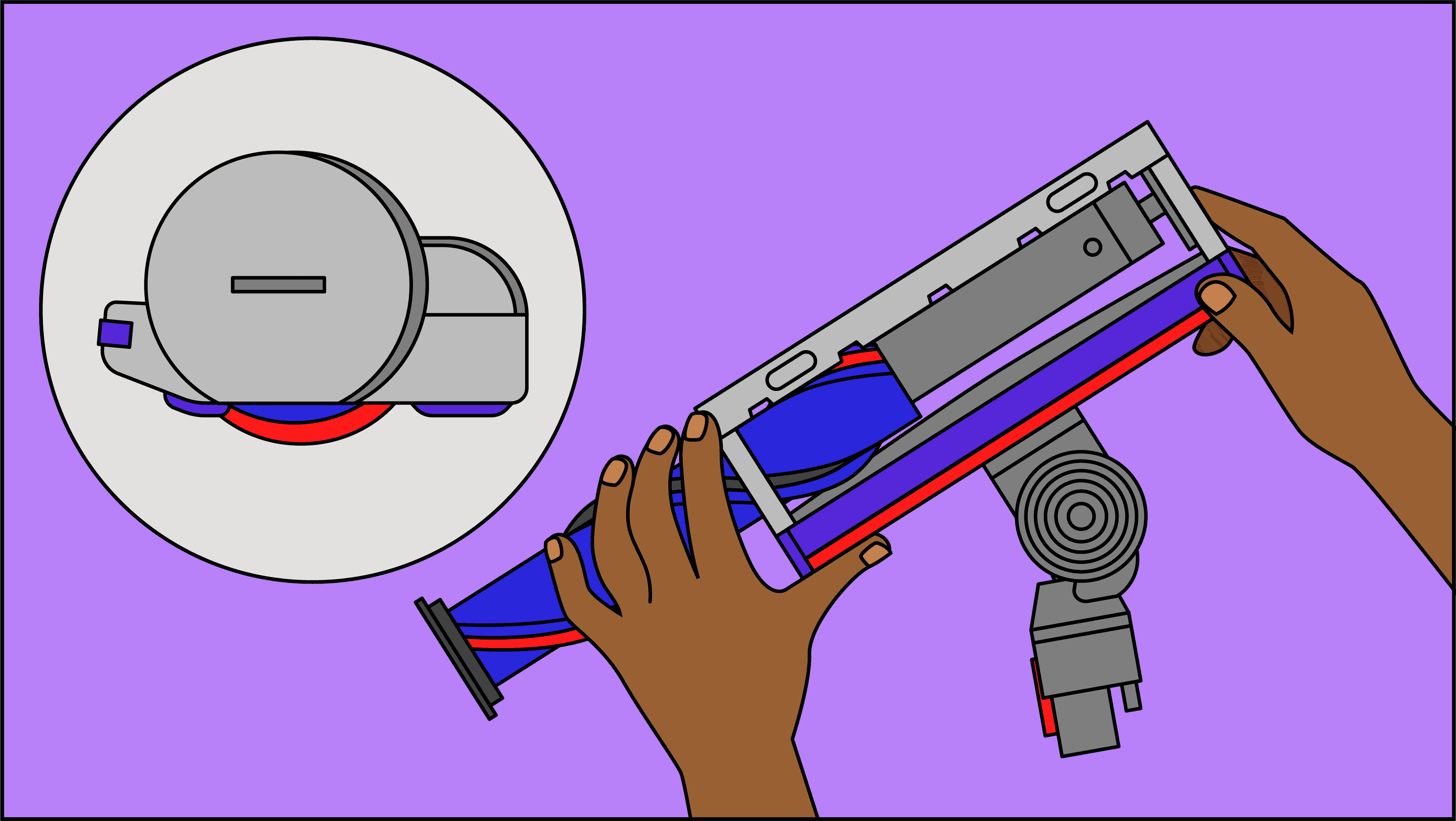

- Déverrouillez tout d’abord le loquet situé sur le côté du cache de votre brosse Dyson en faisant juste un quart de tour à l’aide d’une pièce de monnaie, dans le sens inverse des aiguilles d’une montre
- Retirez le rouleau rotatif afin de procéder à son nettoyage
- Servez-vous d’un accessoire fin pour avoir accès aux saletés et résidus impossibles à retirer à la main
- Nettoyez le rouleau de la brosse Dyson avec un chiffon humide
- Essuyez-le avec un chiffon sec
- Repositionnez le rouleau de la brosse rotative nettoyé à son emplacement
- Verrouillez le loquet afin de stabiliser le cache de la brosse

- En général, les brosses motorisées sont dotées de broches en métal qu’il suffit de déclipser : commencez donc par cette première étape
- Une fois le loquet du rouleau identifié, déverrouillez-le à l’aide d’une pièce de monnaie comme nous venons de le voir, dans le sens inverse des aiguilles d’une montre
- Mettez bien de côté le loquet ou capuchon qui vous servira pour la phase de remontage
- Retirez le rouleau afin de le nettoyer tout autant que l’intérieur de la coque de la brosse Dyson

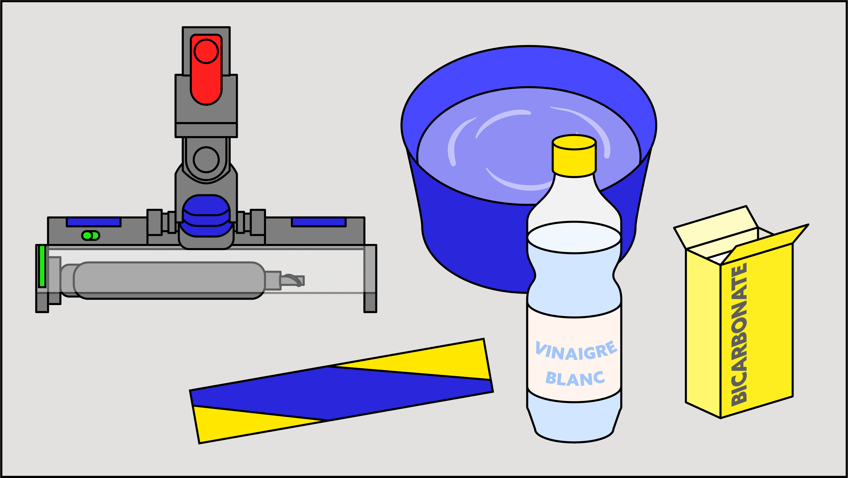

- Servez-vous d’une éponge non abrasive ou d’un chiffon humide pour nettoyer les contours de la brosse en réalisant un mélange d’eau et de vinaigre blanc
- Rincez votre brosse sous l’eau claire et laissez-la bien sécher
- Remettez en place la brosse nettoyée et prête pour de nouvelles aspirations
Conseil pratique d’Adepem : prenez des pincettes pour nettoyer votre brosse Dyson
- Nettoyer une brosse Dyson ne veut pas dire qu’elle peut passer au lave-vaisselle ou au sèche-linge
- Evitez tout usage de détergent ou de produit chimique pour le nettoyage
- Préférez l’eau froide à l’eau chaude
- Laissez toujours bien sécher les pièces détachées et accessoires (intérieur de la coque compris) avant de les installer, comme le filtre aspirateur Dyson

- Une brosse motorisée se monte selon un sens précis puisque l’un des deux côtés doit être relié à l’entraîneur du moteur
- Le second côté de la brosse doit donc être relié au clapet qui permet de verrouiller ou de déverrouiller
- Une fois la bonne position trouvée, vissez le clapet dans le sens des aiguilles d’une montre avec la même pièce de monnaie
- Vérifiez que tous les éléments ont retrouvé leur place initiale

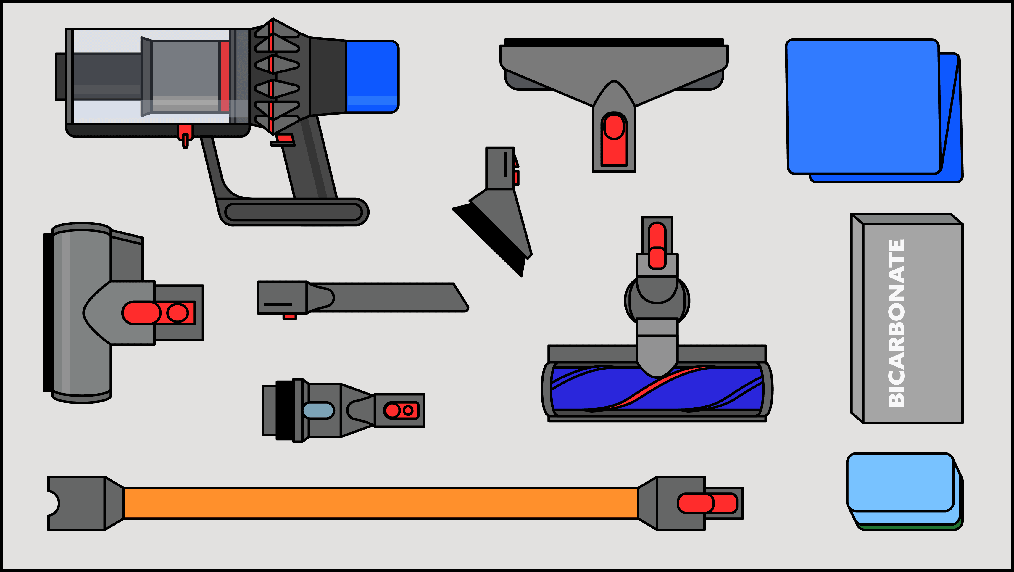

L’entretien d’un aspirateur balai Dyson de la gamme V6 ou V7 se fait, lui aussi, par étape. Mieux vaut débuter par le tube télescopique, la brosse et les rouleaux, essentiels pour la qualité d’aspiration. En général, le tube se déclipse et glisse, ce qui facilite son retrait.
Comment vider le bac d’un aspirateur Dyson V6, V7 ou V8 ?
Autre accessoire clé à nettoyer, le bac à poussières ou réservoir qui contient le filtre. Rien de plus simple car ce bac, transparent au demeurant, est facile à ouvrir. Prévoyez juste de vous mettre à l’air libre et à positionner le bac au-dessus d’une poubelle.
Pour vider le bac à poussières de votre aspirateur Dyson, tirez sur la languette rouge prévue à cet effet. Que cela soit un aspirateur Dyson V6, V7 ou encore V8, le principe est le même.
