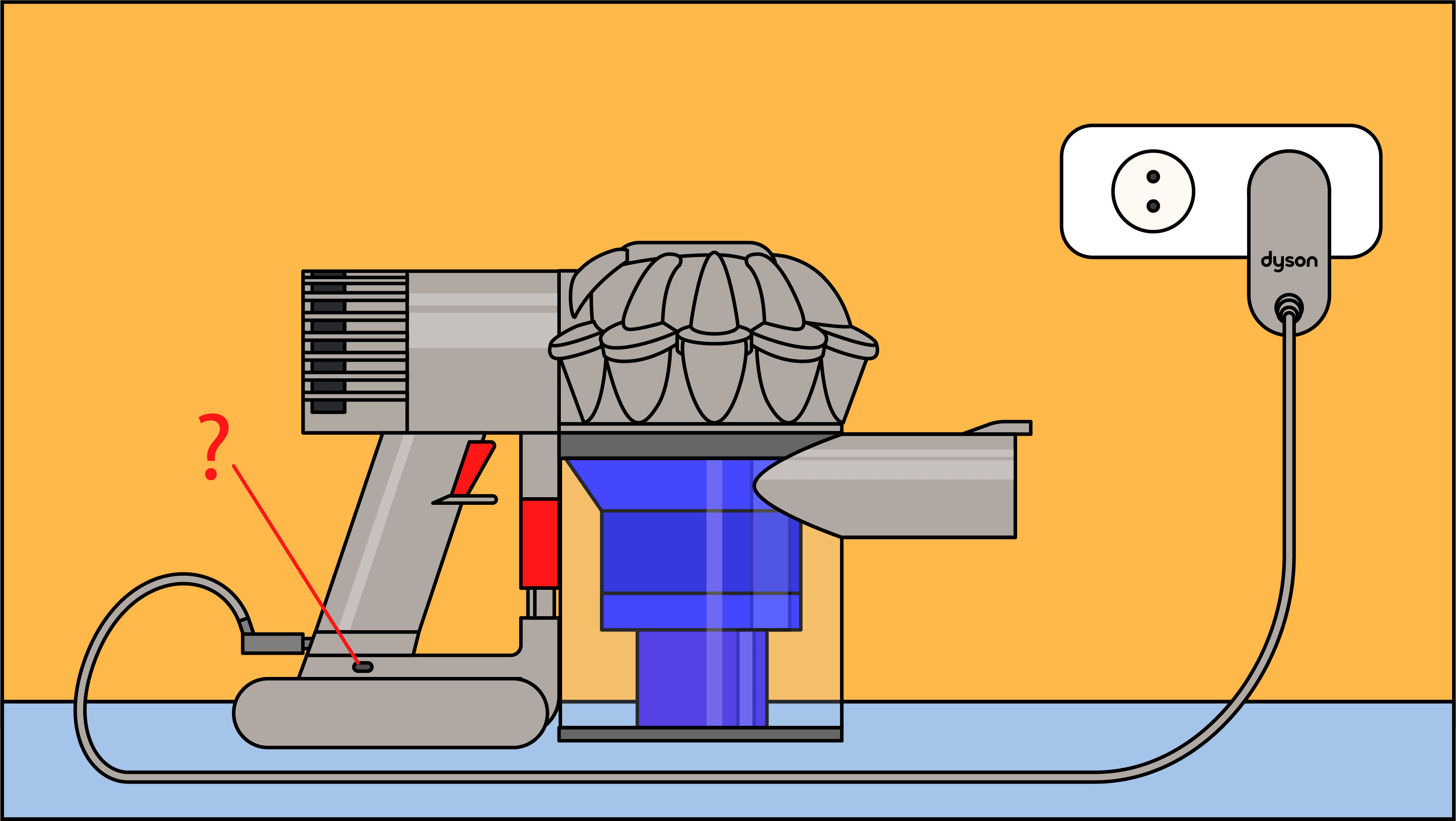

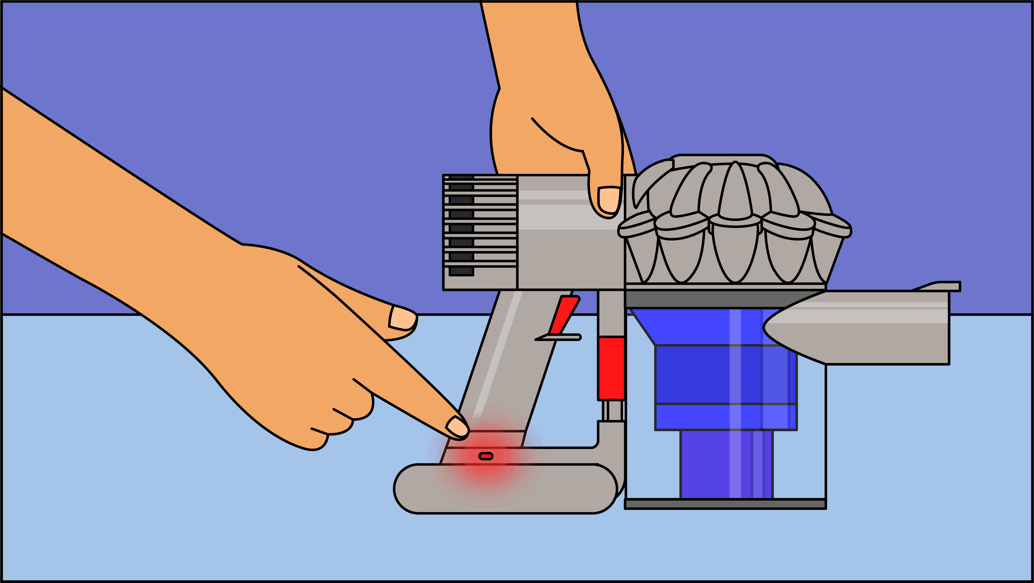

Avant de songer à changer votre batterie Dyson V6, pensez à vérifier le chargement de votre appareil. Parfois, un aspirateur Dyson peut baisser en puissance par manque de chargement. Il y a plusieurs cas de figure :
- Mettez-le en charge et attendez de voir si le voyant bleu reste stable
- S’il se met à clignoter, il y a soit un manque de charge, soit une défaillance de batterie.
- Dans le cas ou aucun clignotant bleu ne se manifeste, cela signifie que la charge est complète

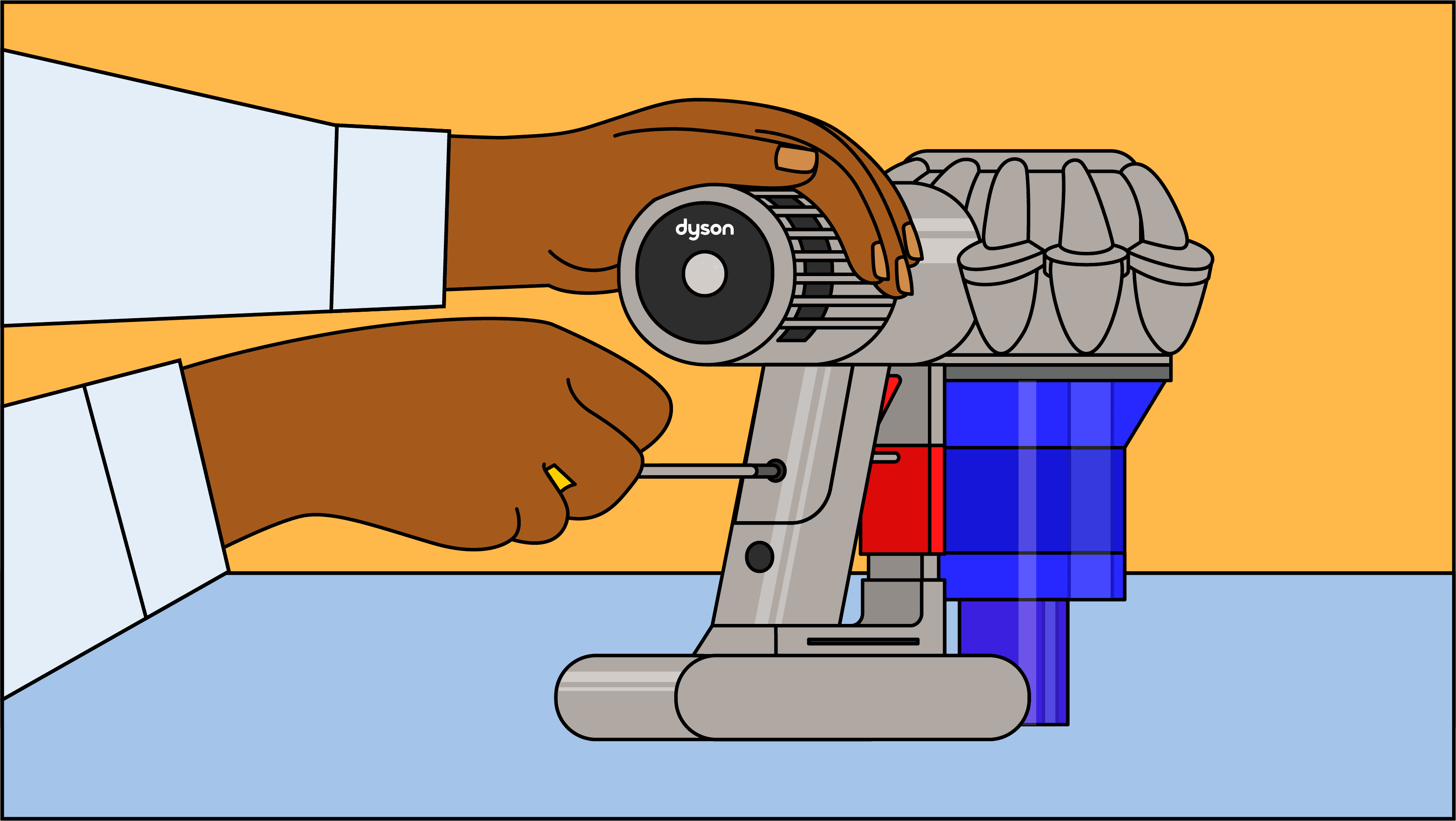

- Appuyez une première fois sur la poignée de couleur rouge positionnée près du panier de l’aspirateur
- Appuyez une seconde fois dessus afin de déloger le panier
- Une fois le panier retiré, dévissez la vis permettant de maintenir le bloc-batterie à l’aide d’un tournevis cruciforme adapté
- Après avoir localisé la vis située sur le manche de votre aspirateur V6 Dyson, dévissez-la également
- Dégagez le bloc-batterie de l’ensemble en tirant simplement dessus
- Positionnez le multimètre en position voltmètre continu
- Placez les pointes sur chaque cosse de la batterie
- Si votre outil de mesure indique une tension égale ou supérieure à la tension indiquée sur votre batterie, tout est en ordre. Dans le cas contraire, si la valeur est inférieure, cela signifie que votre batterie Dyson est défectueuse.

- Appuyez sur la poignée rouge du panier
- Pressez une deuxième fois pour faire céder le panier
- Retirez la vis du bloc-batterie
- Dévissez la vis située sur le manche de votre aspirateur V6 Dyson
- Positionnez la nouvelle batterie Dyson de votre aspirateur V6 et remettez le tout en place
