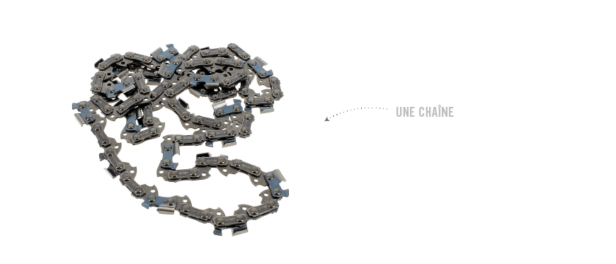

Changer la chaîne d’une tronçonneuse si la découpe n’est pas droite
Lorsque vous utilisez votre tronçonneuse, vous constatez que la découpe n’est pas franche et qu’il y a un léger tremblement. Pour en avoir le cœur net, observez la réaction de votre tronçonneuse au moment où elle fend le bois : si l’appareil reste stable, cela signifie que la chaîne est en bon état ; si vous ressentez un rebond ou un tremblement, cela signifie que la chaîne doit être remplacée.
Changer la chaîne d’une tronçonneuse si elle accroche mal au bois
La chaîne est constituée de petites dents de coupe, appelées aussi gouges, qui sont inclinées de façon à s’accrocher au bois pour mieux le percer et le découper dans toute sa profondeur. Si vous remarquez que la chaîne adhère mal et que vous avez besoin d’exercer une pression importante pour effectuer votre découpe, alors il est temps de changer la chaîne de la tronçonneuse.
Changer la chaîne d’une tronçonneuse si elle dégage de la fumée
Vérifiez que votre chaîne a été suffisamment lubrifiée et que la tension est bien réglée. Si la chaîne continue de fumer une fois ces vérifications effectuées, là encore, la chaîne doit être remplacée.
Changer la chaîne d’une tronçonneuse si des gouges sont en mauvais état
Au moment d’affûter la chaîne de votre tronçonneuse, pensez à bien vérifier l’état des dents de coupe. S’il en manque et que certaines autres sont tordues, ne vous aventurez pas dans une découpe de bois et commandez votre chaîne flambant neuve.
Changer la chaîne d’une tronçonneuse si la tension est instable
Un problème de tension sur une chaîne de tronçonneuse peut également être une conséquence de l’usure de la pièce. Si vous constatez que la chaîne se détend lorsque vous l’utilisez, c’est une raison suffisante pour changer la chaîne de votre tronçonneuse par une autre compatible avec le modèle de votre appareil.

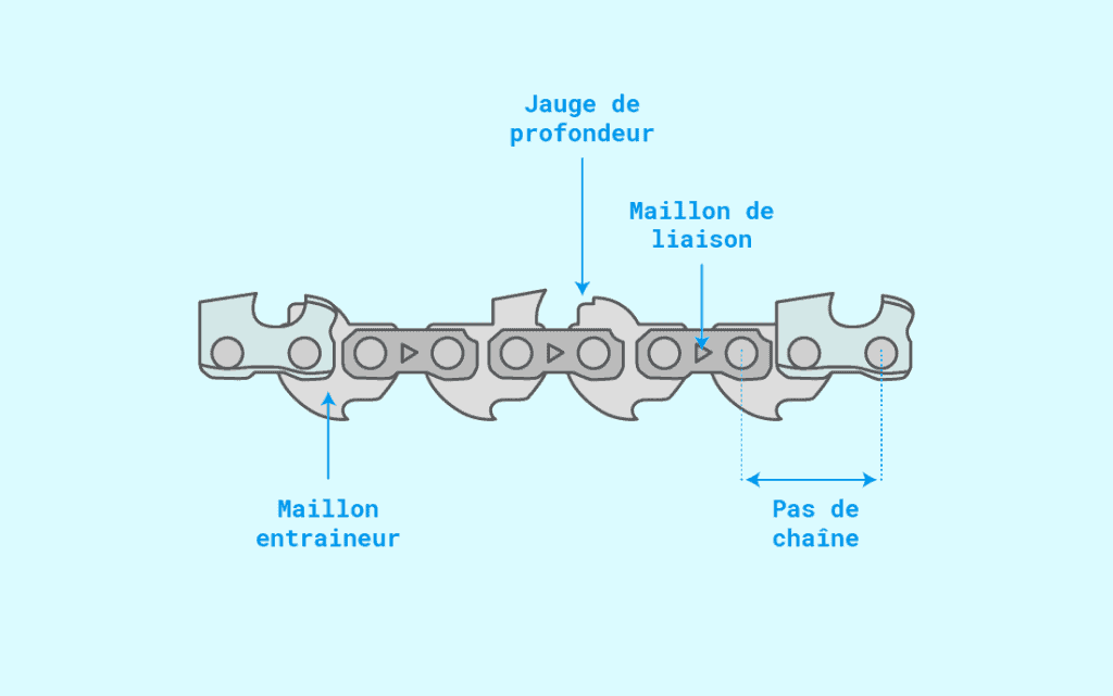

Pour choisir une chaîne de tronçonneuse neuve compatible avec votre tronçonneuse, il y a quatre éléments à prendre en compte :
- La longueur du guide chaîne
- Le nombre de maillons entraîneurs
- Le pas de chaîne
- La jauge de profondeur

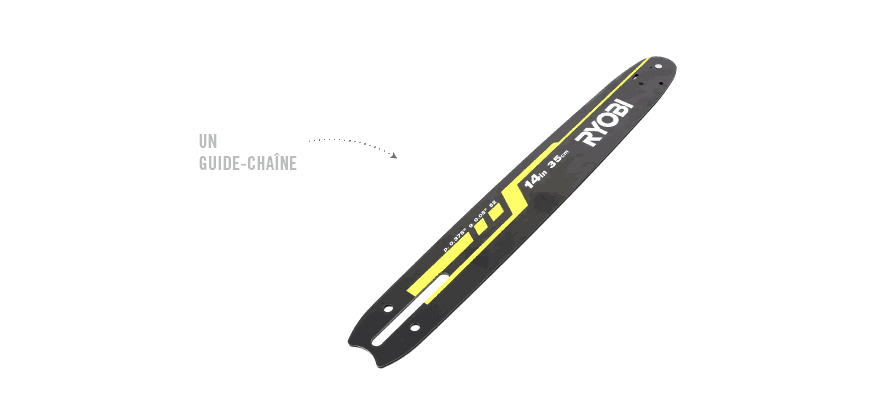

La chaîne de votre tronçonneuse est montée sur un guide chaîne sur lequel vient se poser la chaîne. Celui-ci permet à la chaîne d’effectuer un mouvement de rotation bien régulier et net.
Comment savoir la taille de la chaîne propre à votre tronçonneuse ?
Pour avoir les dimensions de votre chaîne de tronçonneuse, il vous suffit de localiser les informations inscrites sur le guide chaîne. S’y trouvent toutes les références de la chaîne propres à votre modèle.

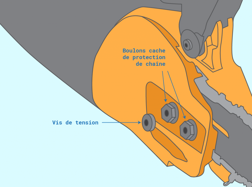

Démonter la chaîne (guide chaîne) d’une tronçonneuse, mode d’emploi
- Penchez l’appareil sur le côté
- Dévissez la vis de tension à l’aide d’un tournevis
- Détachez les boulons du cache de protection de la chaîne
- Libérez le frein moteur en douceur, en faisant basculer la poignée vers l’avant
- Ôtez le cache de protection
- Retirez le guide chaîne de son emplacement
- Retirez ensuite la chaîne du guide chaîne
- Si cette dernière présente vraiment des signes d’usure, effectuez son remplacement

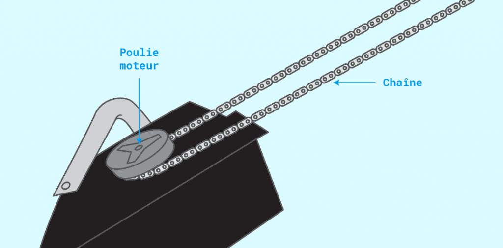

- Passez ensuite la chaîne autour de la poulie (ou pignon tronçonneuse) du moteur
- Positionnez le guide chaîne sur son emplacement en calant les vis dans les trous qui serviront à fixer le cache de protection
- Positionnez ensuite la chaîne sur le guide chaîne en exerçant une légère tension afin de la maintenir bien en place
