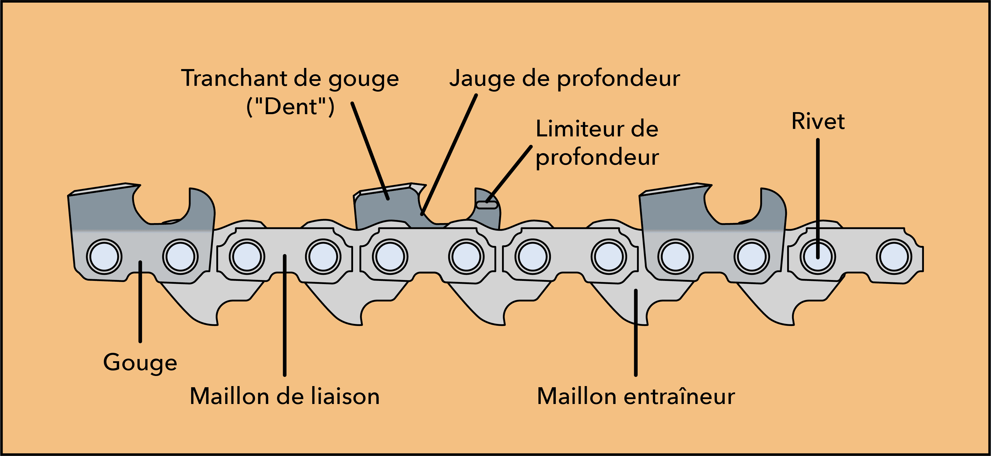

Constitution d’une chaîne de tronçonneuse : chaque maillon compte
Une chaîne de tronçonneuse est un concentré de technologie qui réunit plusieurs pièces détachées jouant chacune un rôle spécifique lors du fonctionnement de votre tronçonneuse.
A commencer par les maillons qui se succèdent :
  • les maillons de liaison liant les maillons entre eux,
  • les gouges ou tranchants de gouge, appelés aussi dents de coupe, qui assurent le découpage,
  • les maillons entraîneurs (qui entraînent la chaîne et sont logés dans la rainure du guide).
Mais aussi des rivets (typologies de clous qui permettent d’assembler les pièces entre elles), des jauges de profondeur et des limiteurs de profondeur.

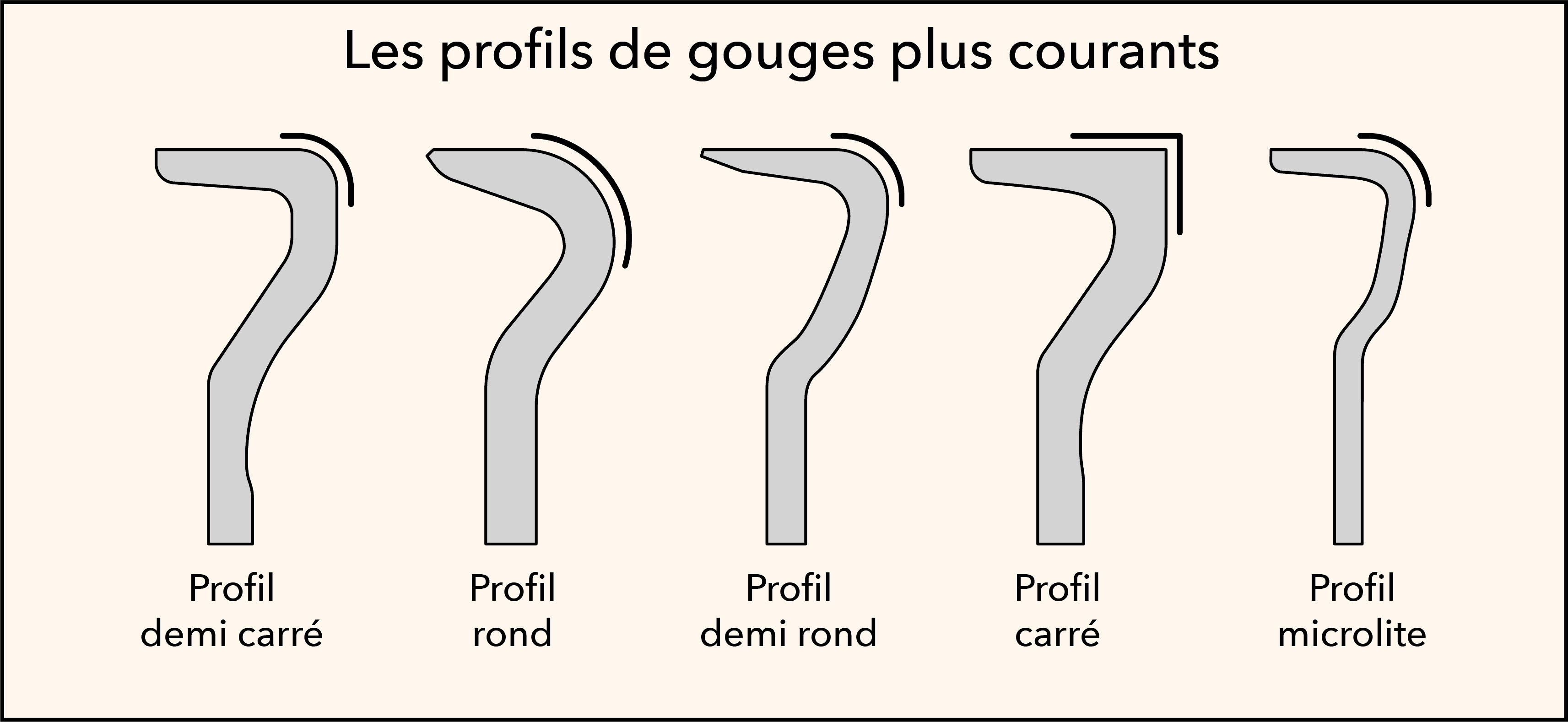

La forme (ou le profil) de la gouge ou encore dent de votre chaîne de tronçonneuse
Les gouges sont des pièces détachées qui tranchent mais elles peuvent avoir plusieurs formes (profils) :
  • La gouge super guard parfaite pour des outillages puissants ;
  • La gouge chisel, au profil carré et doté d’un rebond atténué ;
  • La gouge multicut pour les professionnels de la coupe qui en font un usage intensif ;
  • La gouge low profile, adaptée aux tronçonneuses de petite taille ;
  • La gouge micro-lite, idéale pour une coupe nécessitant une précision chirurgicale ;
  • La gouge semi-chisel dotée d’une coupe arrondie avec l’atténuation des vibrations ;
  • La gouge super-chisel, légère et au rebond atténué ;
  • La gouge micro-chisel pour une coupe express et simple ;
  • La gouge xtraguard, un profil passe-partout pour les personnes qui utilisent une tronçonneuse de façon aléatoire ;
  • La gouge chipper avec finitions arrondies pour la coupe du bois dur.
Le choix des dents se fait en fonction de la nature de la découpe à réaliser : optez pour une gouge carrée si vous avez du bois dur à couper et un appareil bâti pour des travaux difficiles, une gouge ronde pour un bois plutôt tendre et un appareil de petite envergure ; quant à la gouge demi-ronde, elle s’adapte bien à la découpe de bois tendre comme dur donc elle s’adapte autant à une tronçonneuse de puissance moyenne qu’à une professionnelle.
