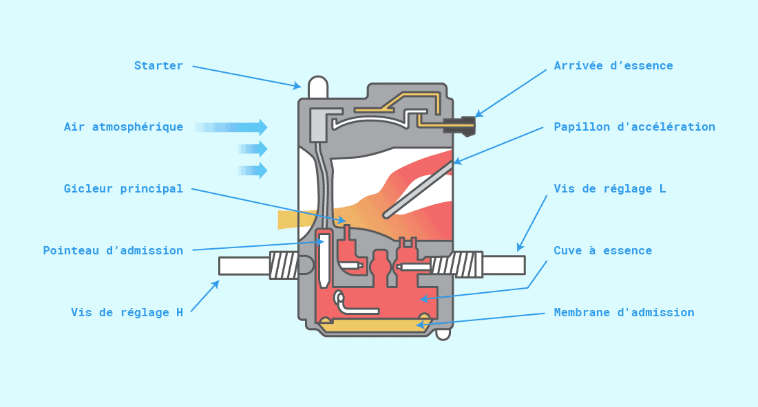

À quoi ressemble un carburateur à membrane ?
À la base du carburateur à membrane, sous la cuve d’essence se trouve une membrane, cette dernière est une pièce en caoutchouc qui sert de pompe et permet d’envoyer l’essence vers le gicleur.
Elle arrive ensuite dans une sorte de tube qui à l’intérieur devient plus étroit en un endroit, permettant de créer une aspiration pour que le carburant s’éjecte à pleine vitesse hors du gicleur. Ce phénomène d’aspiration s’appelle l’effet venturi.
À l’intérieur de ce tube se trouve également un volet d’accélération de forme circulaire, dont le rôle est de s’ouvrir ou de se fermer selon les besoins en air et en carburant du moteur de la tronçonneuse.
Lorsqu’un carburateur à membrane fonctionne à plein régime, le volet d’accélération se positionne dans la longueur du tube, permettant ainsi à un maximum d’air d’entrer dans le carburateur. Grâce à l’air qui entre dans le tube, cela un phénomène d’aspiration afin de permettre à l’essence, en quantité mesurée, de gicler dans la chambre de combustion.
Lorsque la tronçonneuse est au repos, alors le volet se met en position quasi fermée. Dans ce cas de figure, il n’y a pas assez d’air qui rentre pour permettre au phénomène d’aspiration de de produire pleinement.
Pour cela, il suffit d’ajuster la vis de richesse du carburateur à membrane. Afin de régler le carburateur au ralenti, utiliser la vis L. Pour régler la vitesse maximale, utiliser la vis H.

Comment bien régler un carburateur de tronçonneuse toutes marques (Stihl, Mc Culloch, Husqvarna, etc.) ?
Afin de régler le carburateur, il existe de part et d’autre du carburateur, deux vis de richesse également appelées pointeaux, la vis L pour régler le ralenti ou la butée d’accélérateur et la vis H pour le réglage de la vitesse maximale.
Ces deux vis peuvent être réglées à l’aide d’un tournevis plat, et sont, en règle générale, accessibles sans démonter le capot de la tronçonneuse.
Comment régler le carbu avec la vis de richesse sur un moteur de tronçonneuse 2 temps ou 4 temps ?
- Localiser les vis de richesse H et L sur la tronçonneuse. Elles se trouvent sur un des côtés de la machine.
- Poser la tronçonneuse à plat, sur une surface stable, les vis face à soi.
- À l’aide d’un petit tournevis plat, serrer les deux vis à fond.
- Marquer le tournevis afin de pouvoir repérer le nombre de tours effectués par le tournevis.
- Pour faire le réglage du régime, dévisser chaque vis de deux 2 tours ½ avec le tournevis.
Cela permet d’effectuer un réglage de base de votre machine, pour finir de la régler avec précision, cela se fait à l’oreille. C’est donc le moment d’allumer sa machine et d’affiner le réglage de la reprise et du régime de votre machine.
S’il s’agit de votre première fois et que vous en êtes à vos débuts, bien que l’opération soit délicate, elle est réalisable par tous, il suffit d’être délicat et d’écouter la machine. Vous n’y arriverez peut-être pas du premier coup, mais à force de pratique, vous saurez bientôt reconnaître tous les chants de votre tronçonneuse.
Au ralenti, la tronçonneuse doit tourner sans secousse, en faisant un bruit de ronronnement régulier. En fonctionnement, en particulier à plein régime, elle ne doit pas crier, son bruit est fort mais ne claque pas et la tronçonneuse ne doit jamais s’emballer.
