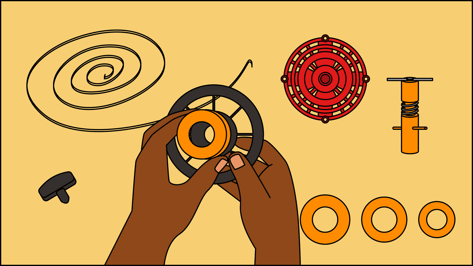

Comment remettre les pièces détachées (ressort, etc.) sur un lanceur de taille haie ?
Qu’il s’agisse de la cordelette en Nylon tressée qui a rompu, de la poulie qui est usée, du ressort qui est sorti de son axe, des cliquets qui sont bloqués, du carter (capot ou boîtier) qui est enfoncé ou de la poignée qui s’est cassée, voici nos conseils et astuces pour remplacer ces pièces détachées sur un lanceur et son taille-haie sans grande difficulté.
Avant toute manipulation, pensez à vous protéger les yeux grâce à des lunettes de protection afin d’éviter toute projection et portez des habits adaptés.
La cordelette a rompu
Bien que résistante, la corde d’un lanceur de taille-haie peut se tordre, s’effilocher, s’enrouler sur elle-même ou encore finir par rompre avec le temps.
Pour venir à bout de ce problème, procédez au démontage du lanceur en disposant chaque élément extrait dans l’ordre pour un remontage facile.
Voici les étapes à suivre, cette méthode peut différer d’un modèle de taille-haie à l’autre :
- Retirez les 4 vis du carter à l’aide d’un tournevis adapté
- Déroulez la corde du lanceur jusqu’au bout en tirant sur la poignée et en maintenant une légère pression sur la poulie
- Introduisez un tournevis dans la poulie pour bloquer le mouvement créé par le ressort
- Prenez la mesure exacte de la corde qui a rompu (ou qui est abîmée) afin d’obtenir la même
- Pliez l’une des extrémités de la corde afin de pouvoir le faire passer facilement dans l’œillet de la poulie
- Faites-la ressortir à l’aide d’une pince plate au milieu de la poulie et faites-y un nœud bien serré de façon à la bloquer
- Aplatissez bien le nœud de la poulie en vous aidant du tournevis
- Remettez ensuite le ressort en tension en tournant la poulie dans le sens des aiguilles d’une montre, tout en maintenant une pression sur la poulie
- Saisissez l’autre extrémité de la cordelette et faites-la passer dans l’œillet du carter
- Faites un nœud à la sortie de l’œillet autour du tournevis pour faire blocage
- Faites entrer l’autre extrémité dans les interstices de la poignée et faites un nœud bien serré
- Retirez le nœud fait autour du tournevis et laissez votre corde s’enrouler
La poulie est défaillante
La poulie ne tombe pas souvent en panne mais elle est susceptible de s’user. Pour retirer la poulie, agissez avec minutie, le ressort lui étant accolé :
- Retirez tout d’abord les fameuses vis du boîtier pour avoir accès à l’intérieur du lanceur
- Désarmez le ressort pour éviter le phénomène de rappel
- Dévissez l’écrou central maintenant la poulie
- Sortez la poulie de son logement
- Retirez en douceur le ressort qui est logé dans la partie centrale de la poulie à l’aide d’une pince plate en veillant à ne pas le dérouler
- Prenez la nouvelle poulie et insérez-y le ressort en veillant à ce que le crochet entre bien dans l’encoche de la pièce de rechange
- Remettez en place la poulie en fixant le second crochet à l’encoche du carter
- Revissez ensuite l’écrou
- Fixez votre carter grâce à ses 4 vis et le tour est joué
Les cliquets tournent dans le vide ou sont bloqués
Les cliquets d’un lanceur peuvent se bloquer, tourner dans le vide ou bien même casser pour plusieurs raisons mais, le plus souvent, cela est dû à un tirage trop fort.
Pour les remplacer, voici les étapes à suivre :
- Dévissez le carter de protection
- Retournez la poulie pour avoir accès à la coupelle et à ses cliquets
- Enlevez le cache et le petit ressort maintenant l’ensemble
- Une fois les cliquets visibles, retirez-les ou retirez la coupelle constituée des cliquets selon l’état d’usure général des éléments ; si vous pouvez ne remplacer que les cliquets, c’est tout de même mieux car plus économique et écologique
- Installez les nouveaux cliquets, certains sont équipés de petits ressorts qu’il faut remettre en premier, ou la cloche d’entraînement, avec délicatesse
- Remettez le petit ressort puis le cache
- Retournez la poulie pour la repositionner dans son logement initial, au cœur du carter
- Revissez l’écrou central
- Fixez le carter
Ces étapes peuvent varier selon le modèle et la marque de taille-haie que vous possédez. Pour bien faire, référez-vous toujours au manuel d’utilisation du constructeur afin d’agir en fonction des pièces constituant vos appareils.
Le ressort est sorti de son axe
Le ressort d’entraînement se présente sous la forme d’une bande fine en acier inox enroulée autour de lui-même, lequel est logé autour de la poulie, contre le carter de protection. Il se maintient grâce à ses deux crochets se fixant dans des encoches (ou œillets) : l’une est située dans la poulie, la seconde dans le carter.
Au fil des utilisations, ce ressort peut sortir de son axe, se détendre ou même se casser.
Pour le remettre à sa juste place ou le remplacer par une pièce de rechange compatible :
- Dévissez les 4 avis du carter et ôtez-le pour avoir accès à la poulie et au ressort
- Dévissez ensuite l’écrou central dans le sens des aiguilles d’une montre
- Retirez la poulie constituée du ressort, logé initialement dans la partie centrale de la poulie
- Retirez délicatement le ressort sorti de son logement pour le démêler
- Saisissez le ressort démêlé et commencez à l’enrouler sur la paroi extérieure du centre de la poulie en fixant l’un des crochets sur l’encoche intérieure
- Fixez bien le ressort avec vos doigts quand vous l’enroulez tout en faisant tourner la poulie
- Remettez la poulie dans le logement du boîtier tout en maintenant bien le ressort et en insérant le second crochet dans l’encoche située sur le cache : un clic se fait généralement entendre quand la poulie est bien en place
- Revissez l’écrou dans le sens inverse des aiguilles d’une montre puis finalisez votre auto réparation en repositionnant le carter grâce à ses vis
Dans le cas d’un remplacement de ressort cassé, il sera plus simple à positionner puisqu’il est emballé enroulé.
