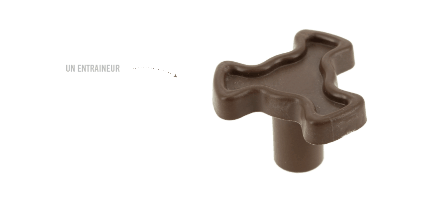

L’entraîneur
L’élément entraîneur se place sous le plateau et permet de le faire tourner. Cet entraîneur est situé sur l’axe du moteur. L’entraîneur est généralement en céramique ou plastique, si celui utilisé pour votre appareil n’est pas adapté à votre micro-ondes ou abîmé, il ne pourra pas assurer correctement sa fonction. L’entraîneur se place au milieu du plateau et permet d’assurer le lien entre le moteur du plateau et le plateau. Avant de vérifier l’état de l’entraîneur, vous devrez vérifier que le plateau est bien aligné avec l’entraîneur.
Vérifier l’état de l’entraîneur et le remplacer
- Ouvrir la porte du micro-ondes.
- Soulever le plateau de verre.
- Observer l’état de l’entraîneur.
- S’il est absent, non adapté à votre appareil, abîmé ou cassé, procéder à son remplacement.

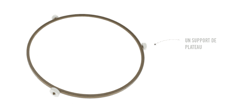

Le support (ou cerceau) de plateau
Le support de plateau est une pièce de forme ronde sur laquelle se trouvent des petits roues. Ce cerceau sert tout simplement à faire tourner le plateau du four à micro-ondes.
Vérifier l’état du support et le remplacer
- Observer l’état du support de plateau.

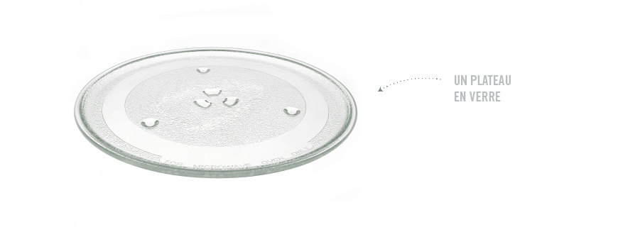

Le plateau en verre
Peut-on utiliser un micro-ondes sans plateau tournant ?
Le plateau en verre sert à poser les aliments à chauffer. Entraîné par le support et l’entraîneur, il doit tourner durant toute la période de chauffe. Les premiers micro-ondes n’étaient pas équipés de plateau tournant et donc il peut tout à fait fonctionner sans. En revanche, le plateau tournant assure une meilleure cuisson des aliments en répartissant l’exposition aux ondes.
Vérifier l’état du plateau et le remplacer
- Observer l’état du plateau en verre.

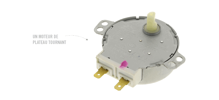

Le moteur du plateau tournant
Le moteur du plateau tournant sert à faire tourner l’entraîneur, le support à roulettes et enfin le plateau en verre, mais il sert aussi à répartir les ondes de façon uniforme au sein du micro-ondes. En cas de défaillance au niveau du moteur, vos plats ne seront pas cuits ou réchauffés de façon optimale.
Comment tester et remplacer le moteur plateau tournant du micro-ondes ?
- Ouvrir la porte du micro-ondes. Retirer le plateau et le croisillon.
- Coucher l’appareil sur le côté.
- À l’aide d’un tournevis, démonter le cache de protection du moteur situé sous l’appareil.
- Dévisser le moteur et détacher les connecteurs à l’aide d’une pince.
- Vérifier l’état du moteur à l’aide d’un multimètre (comment utiliser un multimètre ?). En cas de défaillance, procéder à son remplacement.
