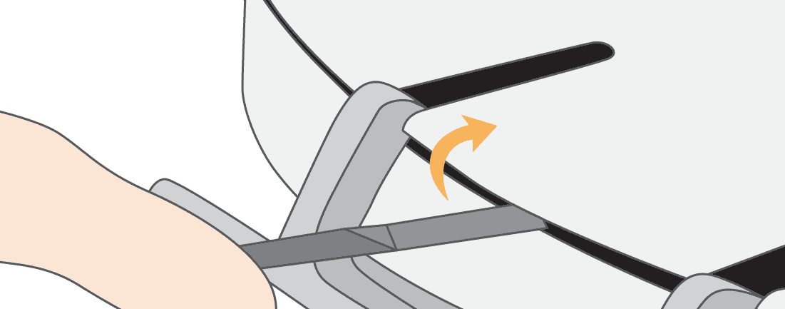

Nos conseils pour manipuler le cerclage du joint avec facilité :
- Ouvrez le hublot de la machine à laver ; le joint ainsi que le cerclage sont visibles non loin de la charnière de la porte de la machine à laver
- Munissez-vous d’un tournevis plat pour l’insérer dans le trou du cerclage qui est visible à l’œil nu
- Tirez afin d’amener le cerclage vers vous
- Une fois le cerclage retiré, vérifiez l’état du joint et remettez-le place si besoin en veillant à ce que le creux du joint s’insère bien dans l’arête
- Si le joint est usé, retirez-le et changez-le. Il est important de changer le joint de machine à laver par un joint compatible avec votre lave-linge grâce à nos conseils
- Prenez en main le cerclage en tenant bien le trou d’une main et faites passer l’autre extrémité dans la gorge du joint jusqu’à faire le tour complet en tirant dessus
- Vérifiez que tous les éléments sont bien en place
- Refermez la porte de votre machine à laver et veillez à ce qu’elle se ferme correctement

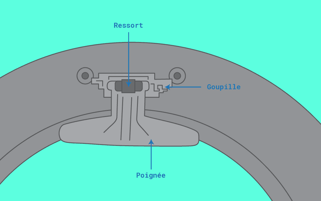

Comment retirer et remettre la poignée du lave-linge ?
Pour retirer la poignée bloquée :
- Enlevez d’abord la porte à hublot de l’appareil en la dévissant
- Ôtez le cerclage extérieur du hublot
- Dévissez ensuite la poignée elle-même et mettez de côté les vis

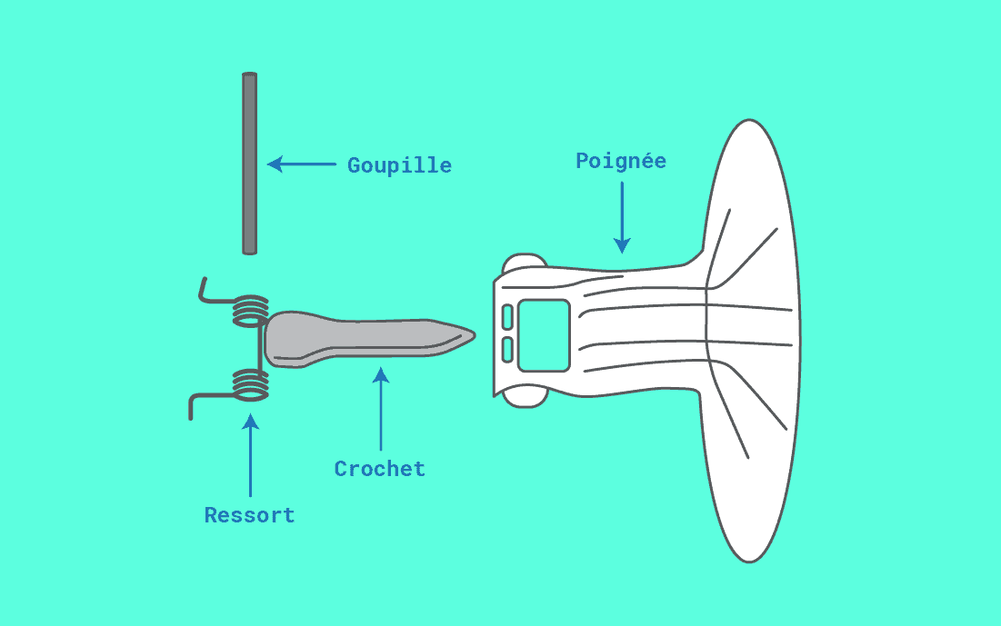

- Démontez la poignée en tirant la goupille sur le côté pour faire céder le ressort et les autres éléments la composant
- Inspectez les quatre éléments de la poignée complète démontée : goupille, ressort, loquet ou verrou et la poignée afin d’en remplacer un si besoin
Pour remonter la poignée débloquée :
- Positionnez le crochet
- Replacez la poignée
- Insérez le ressort autour du crochet
- Fixez la goupille qui permet de garder l’ensemble en place
- Revissez la poignée en la positionnant sur la zone prévue sur le cerclage extérieur du hublot
- Remettez en place le cerclage extérieur
- Revissez la porte de la machine à laver

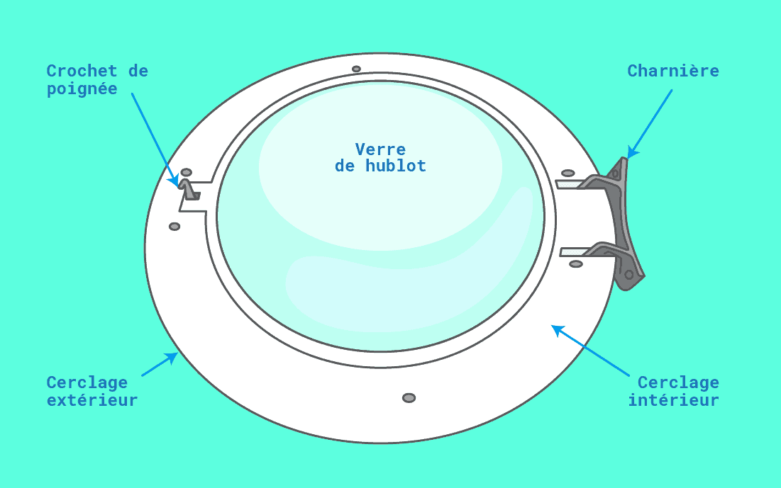

Démontez la porte de la machine à laver

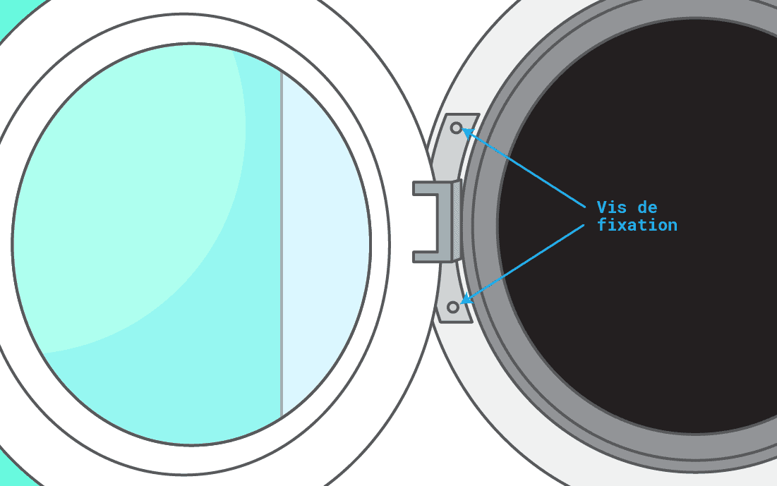

- Ouvrez la porte de votre machine à laver
- Placez votre main sous la porte afin d’éviter qu’elle ne tombe
- Démontez les vis de fixation de la charnière de la porte à l’aide d’un tournevis adapté
- Faites légèrement levier sur la porte afin de la faire céder
- Déposez ensuite la porte sur une surface stable face intérieure orientée vers le plafond

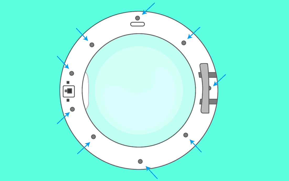

- Dévissez toutes les vis fixant le hublot

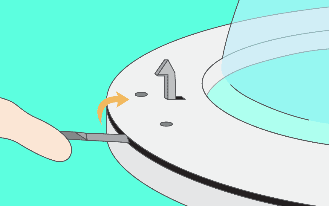

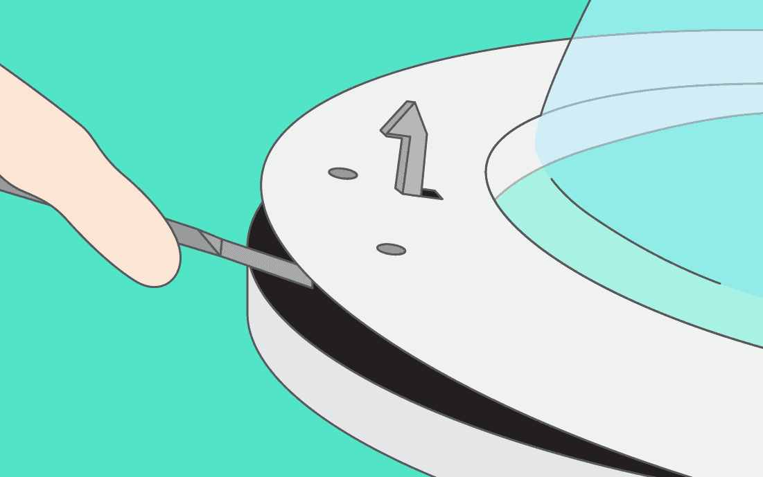

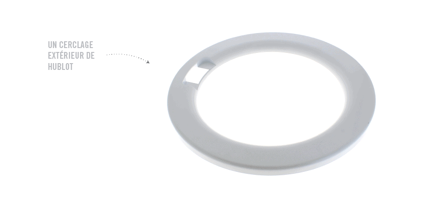

- Positionnez la pointe de votre tournevis entre le cerclage intérieur et le cerclage extérieur
- Délogez en douceur chaque cerclage en en faisant le tour avec la pointe du tournevis
- Renouvelez l’opération avec un tournevis plat plus gros
- Retirez les deux cerclages en douceur en veillant à garder la vitre du hublot en bon état
- Inspectez les différentes zones qui pourraient avoir subi un choc ou une panne
- Si tout est ok, vous pouvez remonter la porte du lave-linge en répétant les étapes en sens inverse
