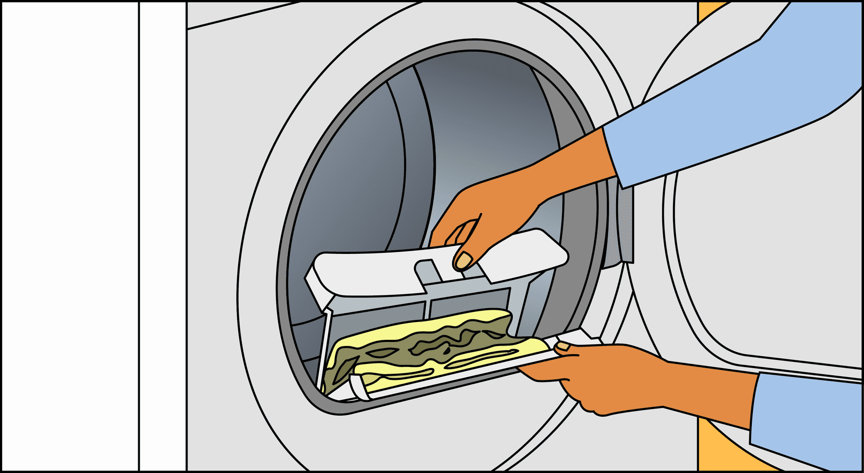

- Retirez le filtre de son logement, côté interne de la porte de votre sèche-linge, en bas

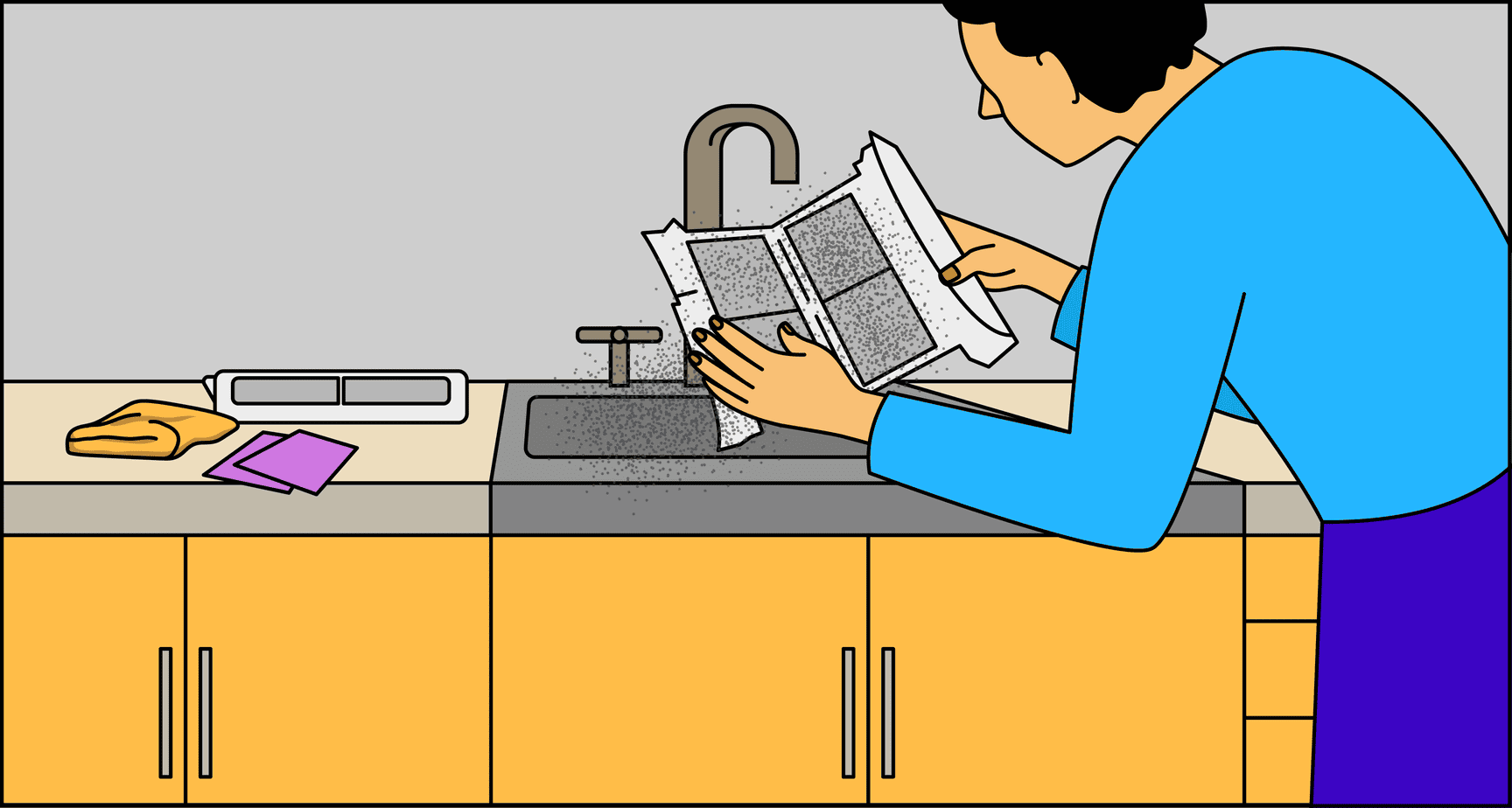

- Retirez à la main les fibres textiles cumulées
- Prenez un chiffon afin de faire place plus nette à l’emplacement du filtre car des fibres textiles peuvent s’y trouver

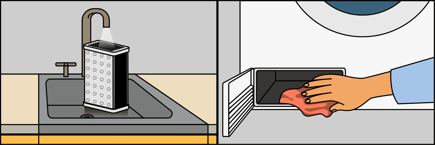

- Aspirez les dernières fibres textiles restantes avec un suceur d’aspirateur si besoin
- Rincez le filtre du sèche-linge sous l’eau claire, tiède, si cela est possible
- Laissez bien sécher le filtre et essuyez-le avec un torchon avant de le remettre à sa place
