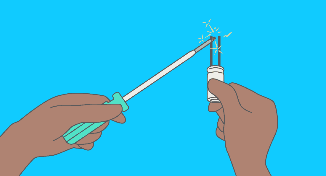

Avant de démonter le condensateur et de le manipuler, que ce soit pour le tester ou le remplacer, il est indispensable de le décharger de l’électricité qu’il stocke.
Voici comment procéder :
- Prenez une pince isolée et placez la partie métallique entre les deux bornes du condensateur de façon à faire contact
- Un court-circuit se produit au niveau du composant qui se décharge de son électricité
- Pour plus de sécurité, répétez cette opération deux fois

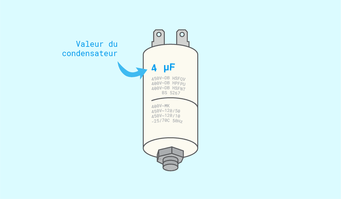

- Le condensateur étant sorti de son emplacement, observez ce qui est écrit sur la pièce afin de connaître sa valeur en microfarad (µF) ainsi que le pourcentage de marge
