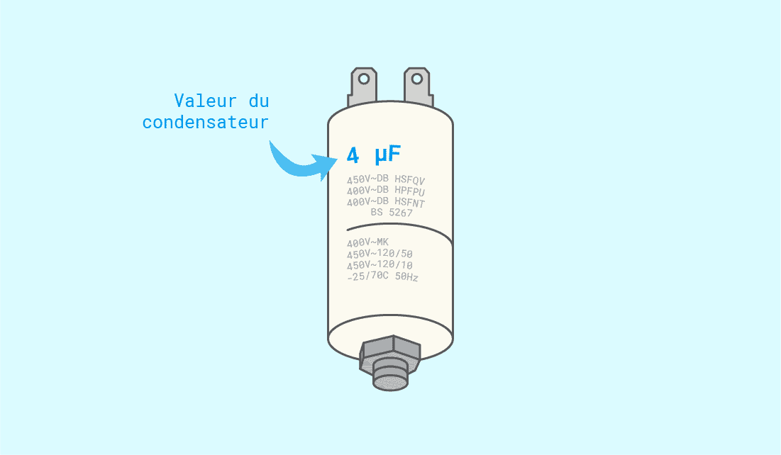

La valeur du condensateur est écrite sur la pièce. Il est possible de faire appel à plusieurs méthodes pour contrôler l’état d’un condensateur.

  1. Une fois le condensateur sorti de son emplacement, observer ce qui est écrit sur la pièce afin de connaître sa valeur en microfarad (µF) ainsi que le pourcentage de marge.

La valeur affichée sur le multimètre doit être égale à la valeur indiquée sur le condensateur.
Si la valeur affichée est inférieure à la valeur attendue, cela indique une fuite électrique au niveau du condensateur, il doit donc être remplacé.
Si le multimètre affiche une valeur égale à 0, cela signifie que le condensateur est défaillant et doit être remplacé.
Si la valeur affichée est négative, inverser les aiguilles des sondes du multimètre et effectuer une nouvelle lecture.
