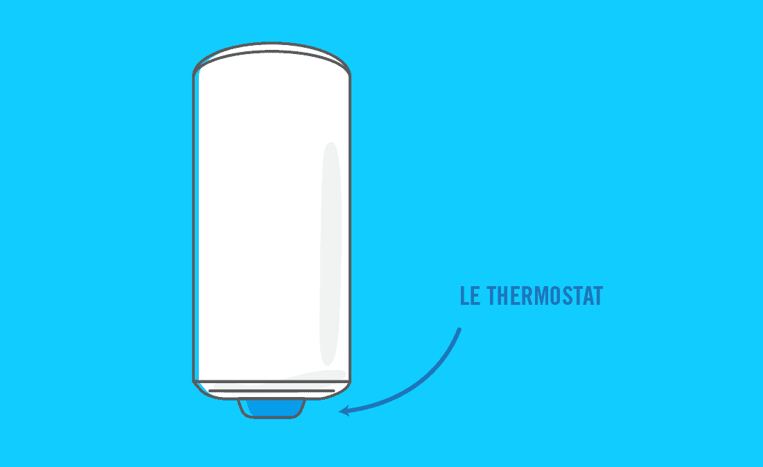

Comment savoir si le thermostat du chauffe-eau (cumulus) est mort ?
Afin de déterminer si le thermostat est en cause et pour éviter un changement inutile de résistance sur votre chauffe-eau, testez la tension du thermostat, situé près de la résistance. Pour ce faire :
- Débranchez bien le courant électrique sur le disjoncteur du tableau électrique
- Placez-vous sous le ballon et localisez le boîtier du thermostat
- Retirez le capot du thermostat et débranchez les fils électriques
- Délogez le thermostat et la sonde chauffe-eau qui lui est reliée
- Appuyez sur le bouton de sécurité du thermostat pour le réarmer
- Réglez votre multimètre sur la position Volt
- Reliez les pointes de l’outil de mesure sur les bornes du thermostat
- Si une tension s’affiche, en général elle est de 230V, cela confirme que votre thermostat est fonctionnel ; dans le cas contraire, remplacez-le
