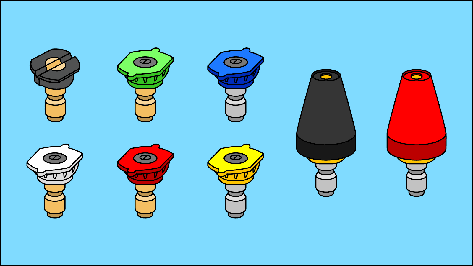

Les différents types de buses : rotative, flexible de lavage, rotabuse…
Existant sous différents formats et fonctionnalités. Certaines buses nettoient, d’autres rincent ou décrassent et d’autres buses de nettoyeur haute pression sont même conçues pour libérer un détergent durant le lavage.
Dans la famille des buses, vous pouvez trouver par exemple la buse rotative, la buse multiple, la buse longue portée, la buse à détergents, etc.
La buse rotative
La rotabuse, ou buse rotative, est une buse de nettoyeur haute pression qui couvre un grande zone lors du nettoyage de vos différentes surfaces, notamment les surfaces rigides.
Appelée aussi buse turbo, ce type de buse pour nettoyeur allie la pression d’une buse à 0 degré et la pulvérisation circulaire à 15 degrés, ce qui en fait un accessoire efficace et puissant mais surtout a buse la plus utilisée sur un nettoyeur haute pression.
La buse multiple
Appelée aussi buse réglable ou variable, la buse multiple est dotée de 6 modes de jets et de plusieurs angles qui répondent à tous les besoins de nettoyage, en particulier celui des terrasses extérieures. Parmi les modes possibles, il y a l’application du savon et le rinçage.
La buse longue portée
Cette buse est munie d’un jet qui lave en hauteur et qui envoie également du détergent. Elle s’avère utile pour les façades.
La buse patio cleaner
C’est l’alliée de taille du nettoyage des terrasses, allées, murs ou encore portes de garage car la buse patio cleaner est équipée d’un jet à large spectre qui nettoie de grandes surfaces en profondeur.
La buse à jet plat
La buse à jet plat libère un jet en forme de montagne, ce qui a l’avantage de nettoyer une surface de façon uniforme.
La buse à détergents
Ressemblant à un canon à mousse, la buse à détergents envoie un produit nettoyant lors du nettoyage. C’est le type de buse adapté au lavage des voitures, des revêtements, des bateaux ou encore des grandes fenêtres.
Les types de buses pour nettoyeur haute pression sont nombreux et peuvent aussi être vendus avec des lances, des brosses nettoyeur haute pression et des accessoires permettant, par exemple, le nettoyage des canalisations ou des gouttières.
