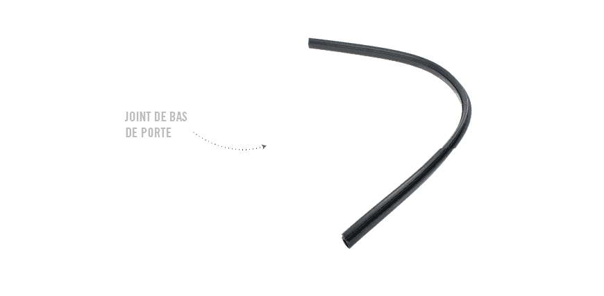

- Le joint de bas de porte n’est pas étanche. Vérifier le joint de contour de porte ainsi que le joint de bas de porte à la recherche d’éventuels signes d’usure pouvant provoquer une fuite. Si les joints présentent des craquelures, sont déchirés ou trop encrassés, les remplacer (comment changer un joint lave-vaisselle).

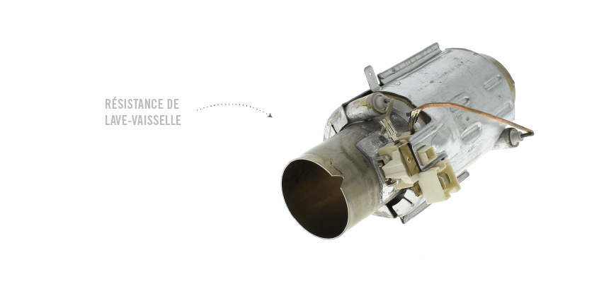

- La résistance de chauffe est défaillante. La résistance de chauffe se situe à la base du lave-vaisselle et permet de faire monter le lave-vaisselle en température à la fin du cycle de lavage afin de sécher la vaisselle lavée. Afin de vérifier l’état de la résistance de chauffe, utiliser un multimètre (comment utiliser un multimètre ?), si besoin ne pas hésiter à le remplacer.

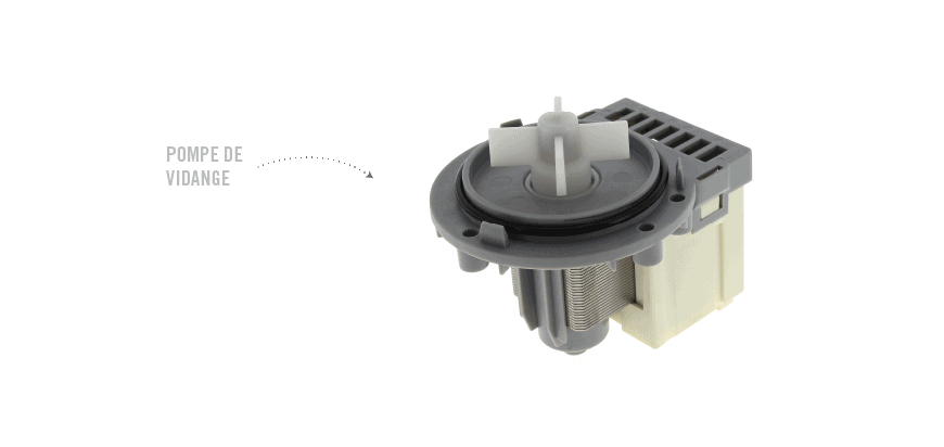

Comment savoir si la pompe de vidange de mon lave-vaisselle est hs ?
Comme sur le lave-linge, la pompe de vidange sert à faire évacuer l’eau en fin de cycle, donc en cas de panne de cette dernière votre lave-vaisselle présentera les symptômes suivants : eau stagnante dans le fond du lave-vaisselle, bruit anormal en cours de cycle, fuite légère lors du cycle de lavage ou problème au démarrage.
Une fois que ces symptômes ont été constatés et avant de vous jeter sur la pompe de vidange, vérifier que le filtre ou le tuyau d’évacuation n’est pas bouché ou trop encrassé. En effet, ces deux pièces peuvent aussi être la cause de pannes similaires.
Vous pourrez alors procéder à la vérification de l’état de la pompe, pour cela nous vous invitons à consulter notre guide complet pour tester la pompe de vidange de votre lave-vaisselle et effectuer le diagnostic de cette pièce.
