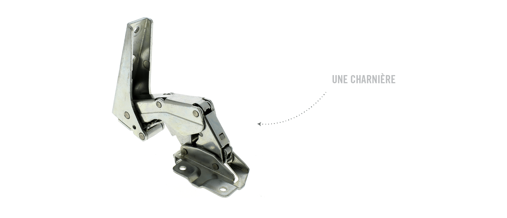

Des charnières de porte dévissées ou endommagées
Les charnières, situées au niveau de l’interstice entre la porte et la paroi de votre frigidaire, permettent à la porte de votre frigo de pivoter lors de son ouverture et de sa fermeture. Si celles-ci sont dévissées ou endommagées, la porte de votre appareil ne pourra tout simplement pas se fermer correctement.
Vérifiez que vos charnières sont bien vissées et en bon état et si elles sont usées, là encore, le mieux est de les remplacer sans tarder.

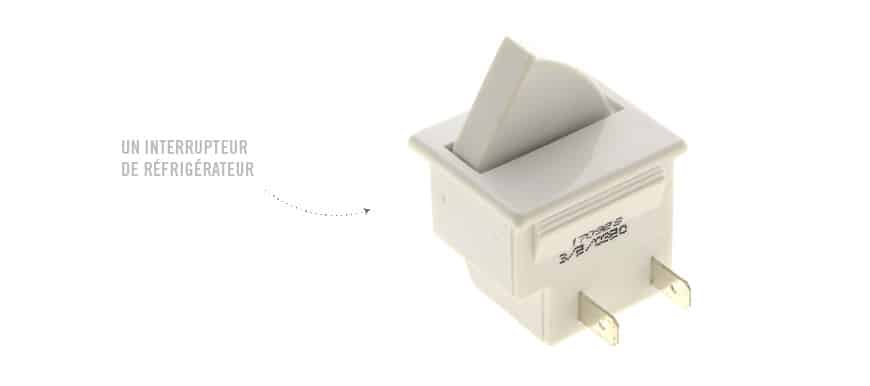

Un interrupteur de porte défectueux
Situé autour de la porte ou sur la paroi de droite, l’interrupteur mène plusieurs actions clés, à savoir allumer et éteindre la lumière du réfrigérateur.
Mais vous ignorez peut-être que l’interrupteur arrête le refroidissement quand vous ouvrez la porte. Un interrupteur défectueux met donc en péril cette action.
Afin de savoir si l’interrupteur est défectueux :
- Retirez-le de son logement à l’aide d’un tournevis plat
- Débranchez les fils et retirez l’interrupteur
- À l’aide d’un multimètre en position “testeur de continuité”, placez les bornes de votre outil de mesure sur les bornes de l’interrupteur
Si un son se fait entendre, cela confirme que le courant passe bien ; dans le cas contraire, remplacez votre interrupteur avec une pièce de rechange compatible.
Vérifiez et/ou remplacez l’interrupteur
- Ouvrez votre frigo.
- Localisez l’interrupteur.
- Retirez-le de son logement. (Vous pouvez vous aider d’un tournevis plat.)
- Débranchez les fils et prenez l’interrupteur.
- À l’aide d’un multimètre en position “testeur de continuité”, placez chacun des fils aux extrémités des cosses. Vous devez entendre un son qui confirmera la continuité.
- S’il est défectueux, vous n’avez plus qu’à remplacer l’interrupteur défectueux par un neuf.
