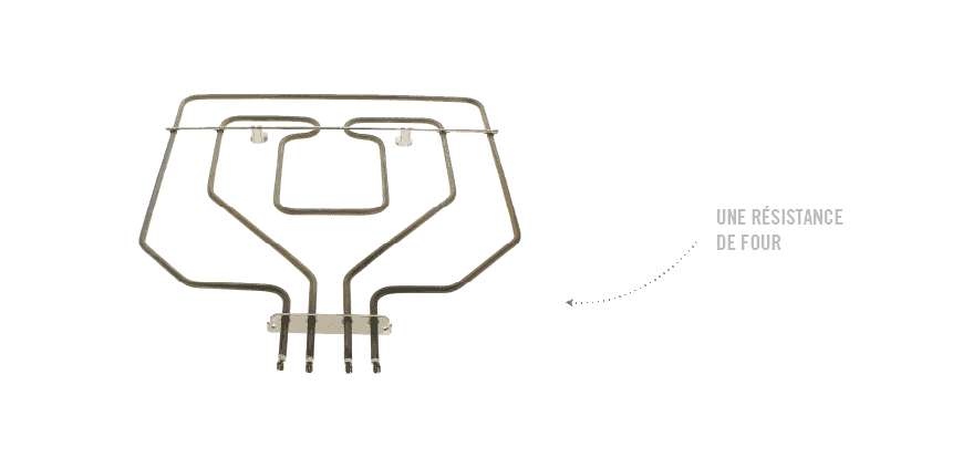

Les résistances du four semblent défaillantes
Si votre four électrique ne chauffe pas ou que la fonction chaleur tournante fait défaut, la cause la plus probable est un défaut de fonctionnement des éléments de chauffe, à savoir les résistances.
Un four est doté de trois types de résistances, chacune remplissant un rôle clé :
- Une résistance voûte, connue aussi sous l’appellation résistance grill, destinée à chauffer le haut du four, ce qui permet une chauffe au grill (viandes, frites, gratins)
- Une résistance sole, surnommée résistance basse, conçue pour chauffer le bas du four
- Une résistance circulaire, dénommée également résistance ronde, qui chauffe uniformément au cœur du four
Testez les résistances de votre four
Pour savoir quelle résistance pose souci, allumez le four et observez chaque résistance. En chauffant, leur couleur doit virer au rouge. Si une ou les résistances ne semble(nt) pas chauffer ou changer de couleur, nous vous conseillons de faire un test de continuité des éléments à l’aide d’un multimètre. Nous vous expliquons, étape par étape, comment tester les résistances de votre four dans les meilleures conditions dans un guide dédié.

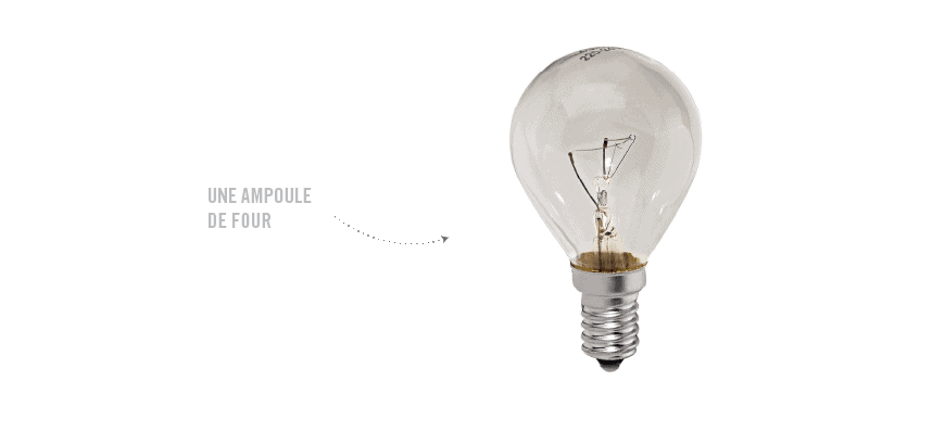

Lampe du four cassée, comment faire pour la remplacer ?
La lumière du four fonctionne grâce à une alimentation électrique et une ampoule. Si elle ne fonctionne plus soudainement, il est possible que l’ampoule soit cassée. Dans ce cas, le mieux est de la remplacer par une ampoule fonctionnelle en sélectionnant celle qui correspond à la référence de votre appareil électroménager.
Adepem vous explique, étape par étape, comment changer l’ampoule cassée d’un four.
