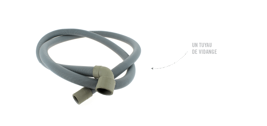

Nettoyez et/ou remplacez le tuyau de vidange
Comment évacuer l’eau d’un tuyau de vidange et le nettoyer ?
Si le tuyau de vidange de votre lave-vaisselle est bouché, retirez-le de son emplacement et débouchez-le en insérant un manche à balai pour éliminer un éventuel bouchon.
Une fois la zone débouchée, vous pouvez procéder à son nettoyage, en le laissant tremper dans un mélange d’eau et de vinaigre blanc ou de bicarbonate de soude selon vos préférences.Sachez que l’entretien d’un appareil électroménager est essentiel pour assurer son bon fonctionnement et sa durée de vie. C’est pourquoi Adepem vous explique comment bien entretenir votre lave-vaisselle toute marque.
Conseil pratique d’Adepem : positionnez correctement votre tuyau d’évacuation
Le tuyau d’évacuation de votre lave-vaisselle doit se trouver à au moins 65 cm du sol et il doit être enfoncé d’une dizaine de centimètres au minimum dans la canalisation.
Ce dernier ne doit ni être tordu, ni écrasé ni même bouché au risque d’empêcher les liquides de s’écouler normalement.

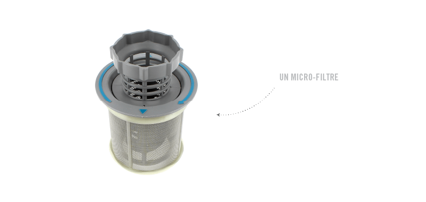

Débouchez le micro-filtre
Votre lave-vaisselle Bosch est équipé d’un micro-filtre, ou bloc filtre, qui récupère les restes alimentaires et autres résidus avant qu’ils n’atteignent le tuyau d’évacuation. Cette pièce détachée essentielle fait partie de celles qu’il faut nettoyer de façon régulière, tout comme vous le faites pour le filtre d’une machine à laver ou d’un sèche-linge.
Comment nettoyer le filtre de votre lave-vaisselle ?
- Délogez le filtre, facilement accessible puisqu’il est situé sous les bras de lavage et les paniers de lavage de votre appareil
- Avec une éponge adaptée, trempée dans un mélange d’eau, de vinaigre blanc, de bicarbonate de soude ou d’eau savonneuse, au choix, frottez les zones sales
- A l’aide d’une brosse à dents, nettoyez ensuite les parties difficiles à atteindre
- Rincez à l’eau claire une fois le nettoyage achevé
- Laissez bien sécher avant de remettre le micro-filtre à sa place initiale

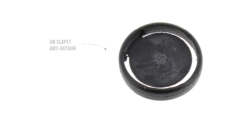

Débouchez ou remplacez le clapet anti-retour
Conçu pour empêcher l’eau de revenir à l’intérieur de l’appareil une fois qu’elle a été évacuée, le clapet anti-retour se situe donc naturellement à la sortie de la pompe de vidange.
Pour le nettoyer comme il se doit, retirez tout d’abord le tuyau de vidange en partant de la pompe de vidange afin de le démonter sans difficulté.

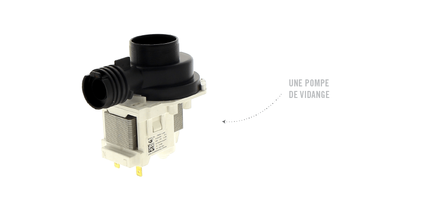

Profitez-en pour vérifier l’état de la pompe de vidange
La pompe de vidange se trouve sous le lave-vaisselle, au plus près du tuyau d’évacuation de votre machine. Parfois, le cache servant à protéger la pompe sort de son emplacement ou bien la pompe de vidange elle-même présente une défaillance (obstruction le plus souvent). Pour tester ou remplacer une pompe de vidange de lave-vaisselle, le plus simple est de coucher l’appareil sur le côté puis de démonter le panneau situé à la base de l’appareil. Notre guide dédié vous dit tout pour mener à bien cette auto-réparation.

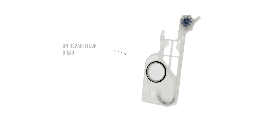

Débouchez ou remplacez le répartiteur d’eau (remplisseur d’eau)
Le répartiteur d’eau s’associe au débitmètre afin de gérer l’arrivée d’eau dans votre appareil. C’est grâce à lui que votre lave-vaisselle sait quand ajouter de l’eau et quelle quantité d’eau ajouter en cours de cycle. Si ce répartiteur se bouche, l’eau ne peut plus entrer, ce qui provoque une panne de fonctionnement de l’appareil.
En général, le répartiteur est situé derrière l’une des parois latérales de votre lave-vaisselle.Il est conseillé à chaque utilisateur de regarder avec attention le schéma détaillé de son équipement afin de savoir quel panneau latéral dévisser pour avoir accès à la pièce détachée. Pensez aussi à déconnecter le débitmètre pour mener à bien cette manipulation.

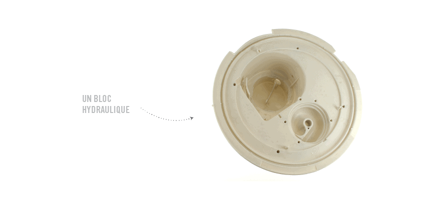

Débouchez le bloc hydraulique
Connecté à la pompe de vidange, le bloc hydraulique se situe sous le filtre à la base du lave-vaisselle.
Si le filtre de votre lave-vaisselle n’a pas été entretenu régulièrement, des dépôts et autres salissures s’accumulent, ce qui finit par boucher le bloc hydraulique.
Pour le déboucher sans difficulté, utilisez une simple brosse à dents trempée dans l’eau chaude savonneuse puis nettoyez le bloc, ce qui aura le mérite de dissoudre le bouchon.
