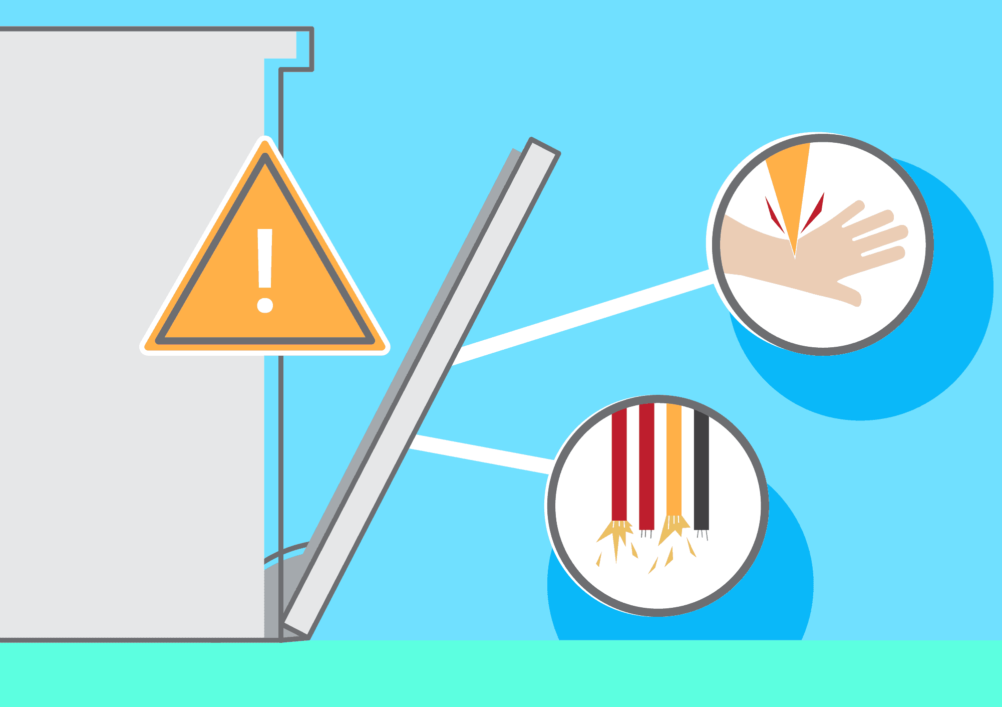

Votre sécurité et celle des autres sont importantes. Avant toute réparation, assurez­-vous que l’appareil est éteint et débranché. Il est également recommandé de porter des vêtements confortables et près du corps, et de retirer bijoux et accessoires qui pourraient rester coincés.

Accéder par le dessous de l’appareil
Pour accéder à certaines de ces pièces, il sera nécessaire de suivre ces quelques étapes préalables :
  1. Coucher le lave-vaisselle sur le côté. (optionnel)
  2. À l’aide d’un tournevis, retirer le panneau de la trappe de visite situé à la base de l’appareil. Sur certaines machines, il faudra retirer les connecteurs reliés au flotteur anti-débordement afin de détacher totalement le couvercle.
Pour accéder à certaines de ces pièces, il sera nécessaire de suivre ces quelques étapes préalables:
