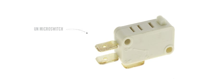

Lorsque le couvercle ou le hublot est fermé un système de sécurité (généralement en forme de crochet) enclenche un interrupteur. Ce système de sécurité permet à l’appareil de détecter la fermeture du couvercle ou du hublot. Si ce crochet est déformé, il se peut que l’interrupteur ne soit pas déclenché de la bonne façon.
Astuce : Lors du démontage des pièces, prenez une photo à chaque étape, cela vous aidera au moment de replacer les pièces.
Vérifier l’état du système de sécurité du lave-linge
- Ouvrir le couvercle ou le hublot de la machine.
- Sélectionner le cycle d’essorage.
- Appuyer manuellement sur l’interrupteur de sécurité. Si la machine tourne normalement, cela signifie que le crochet de sécurité est déformé.
